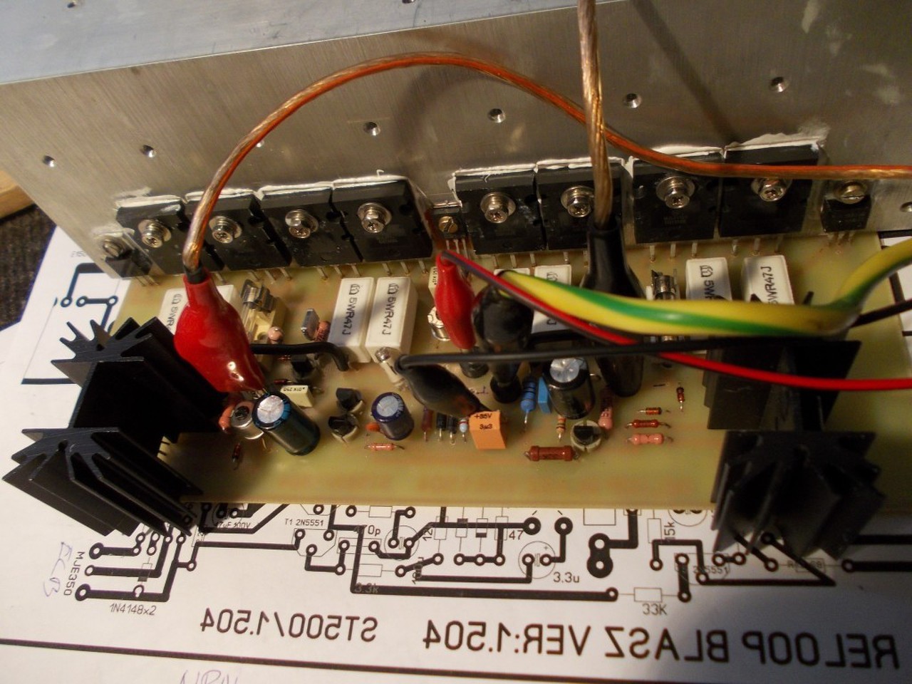

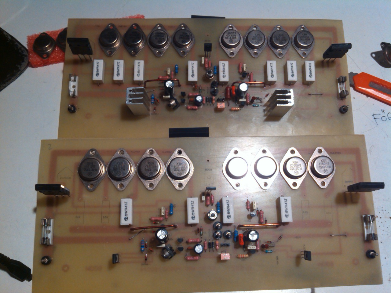

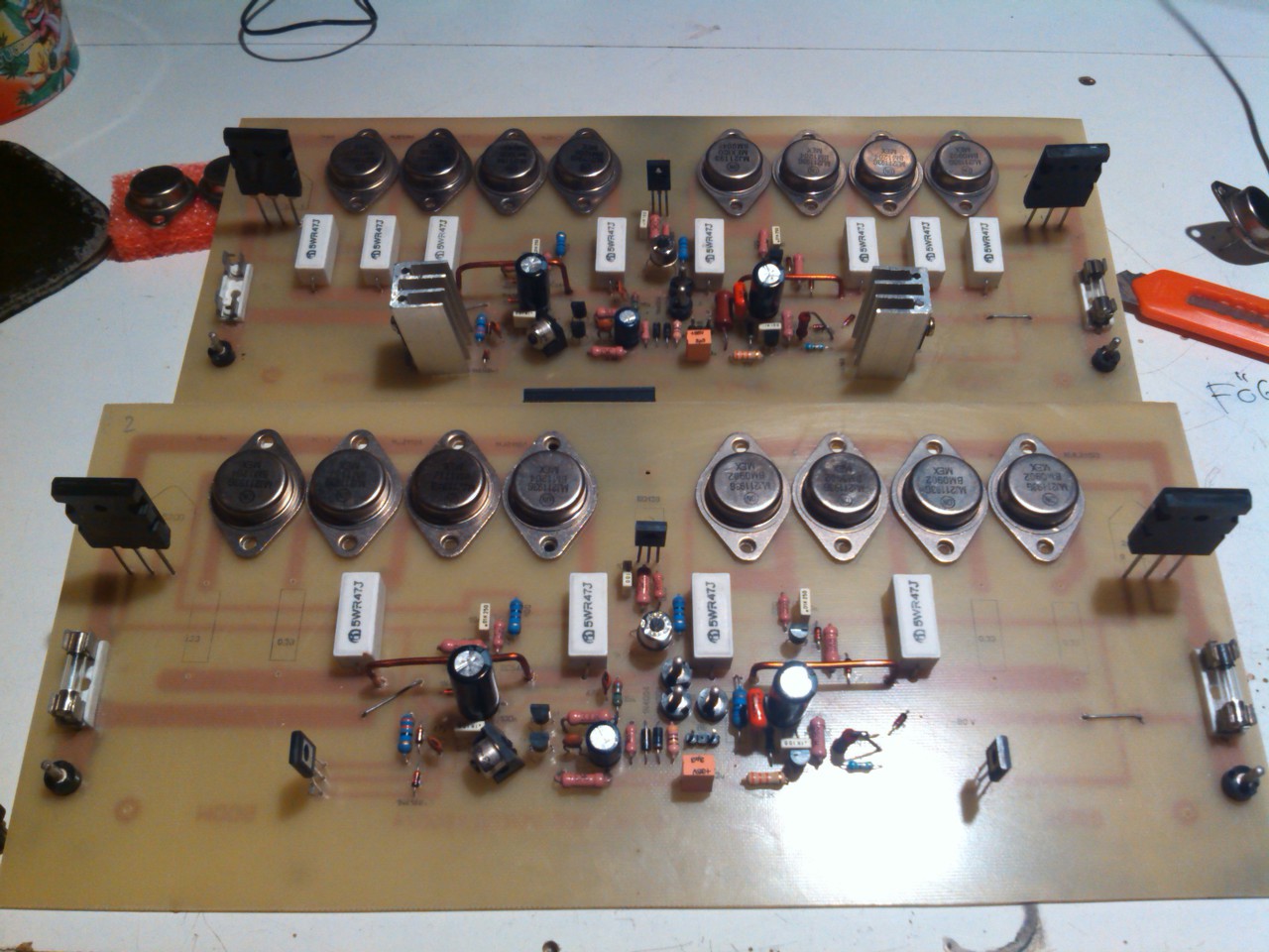

(#) blasz hozzászólása Ápr 7, 2015 /
Na félkészen de működö képesen mind kettő.Még L idomot kell szereznem hogy betudjam fejezni majd a két panelt.Addig pihen most.
(#) 13_Balu50 válasza blasz hozzászólására (») Ápr 7, 2015 /
Minek oda olyan nagy tranyó két szélre, mje 350-340 nem lenne elég ?
Ezeknek nagyobb a bétája, ja és jóval olcsóbb is.
A hozzászólás módosítva: Ápr 7, 2015
(#) blasz válasza 13_Balu50 hozzászólására (») Ápr 7, 2015 /
Csak kisérlet,elkezdtem válogatni Hfe értékre a tranzisztorokat,és érdekes számok lettek.?Az MJ21194 az 11-47 között,a párja a 21193 az pedig 49-575 között voltak.Az 575 értékeket nem tudom mire vegyem hogy az jó vagy nem?Túl nagy az eltérés
NPN és PNP végtranzisztorok között mindig is nagy az eltérés bétában. Épp ezért nehéz már 4-4 db összeválogatni. Én olyan nagy jelentőséget nem tulajdonítok a bétára válogatásnak.

Ez lett a legjobb idáig.Ez MJL21194-95 el készült.Teljesen zajmentes,és remek a hangja.

Sziasztok,ma próbakép tettem az MJE340 C-E lábára is 47pF kondit és kérdezném hogy az segit e vagy nem?Azt látom hogy a kimeneti egyenfesz 00.4mV stabilan megmarad és sehova nem mászkál.
(#) reloop válasza blasz hozzászólására (») Ápr 8, 2015 /
Szia! Az is lehet hasznos, inkább a kollektor és táp közé szokás kondit elhelyezni a nagyjelű erősítő után. A célunk, hogy a végtranzisztor előtti fokozat jelváltozási képességét korlátozzuk, ne jöhessen létre (akár gerjedést is kiváltó) túllövés a visszacsatolt körben.
