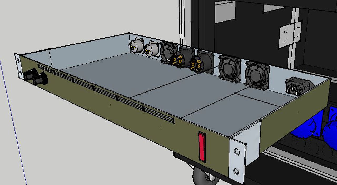

Tulajdonképpen egy olyan tápegységet szeretnék készíteni, hogy ami 1400W teljesítmény leadásra képes (ezért lehet jó volna picivel túlméretezni), a kimenő feszültség +/-70V, amiről két D osztályú erősítő működne. A doboz kialakítása miatt a PCB-n levő alkatrészek magassága nem haladhatja meg a 44,4 mm-t, az ETD-49-ről pedig nem tudom, hogy elférne-e így a dobozban, és egyéb ETD-szériás vasmagból melyik volna megfelelő? Szerintetek megvalósítható lenne?

Arra is gondoltam még hogy a két erősítő modult csatornánként külön tápról hajtani, és akkor két kisebb vasmag is elférne.
Ha a nyák feletti magasság számít, akkor ETD44-ig el tudsz menni, az ETD49 már csak speckó csévével fog beférni (norwe - keress rá, nagyon jó csévéik vannak).

IRs2092+IRFB4227 lesz, 2x300W 8 ohm, 2x600W 4 ohm kimenő teljesítményre tervezve. Mind a két alkatrész maximális feszültsége 200V, ez a fet különös hűtés nélkül is elbír kb 46A-t, szóval kb 5A-el csak elboldogul Arra gondoltam, hogy TME-ről vennék majd vasmagot. Az erősítő 19 inch, 1u-s rack-be lenne.

TME-ről, két ETD49 is elfér benne ami náluk van. Éppenhogy. Ha a 3C90-es vasmagot választod, akkor 60kHz környékére tervezz mindenképpen. Most jártam végig ezt az utat.
TME-nél csak nagyon kaksi 3C90 van. Farnell / FDH körnéykén nézz ott van N97, ami sokkal-de sokkal tutibb.
(mellesleg IRS2092 nem hajtma meg túl jól az IRFB4227-et, de két PNP tranyóval segítve már csodajó lesz) Amúgy az 1U-nál hogyan jött ki a nyák fleetti 44mm-es magasság? Mert úgy már csak ETD39 fog beférni, speckó csévével... |
