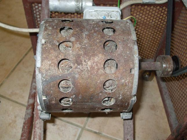

szeretném más célra használni a mosógépmotorját és akadt egy kis melegedési probléma.a magyar és olasz motort is teszteltem csak úgy simán semmi terhelés nélkül15-30perces üzemelés után már elég forró lesz.nekem 10-15órát is kéne gond nélkül üzemelni.ugyanis egy kürtős sütő gépet forgatna.
van egy működő gép ami kb.10éve teszi a dolgát csak nem tudom milyen gyártmányú mert nincs semmi címke rajta .ha a képről valaki felismerné jó lenne.
teljesítménye a maiakkal megegyező csak ami nekem szembetűnő hogy a hűtő ventilátorai egyforma nagyok,L alakba felnyúlnak az állórészhez is mind a két oldalon.érezhetően jobb a hűtése.kérdés:ha átalakítanám a melegedős hűtését jobb lenne vagy a tekercselés is befolyásolja a melegedést.a bekötés rendbe van.ráadásul az olaszba lenne is hely a nagyobb ventilátornak
