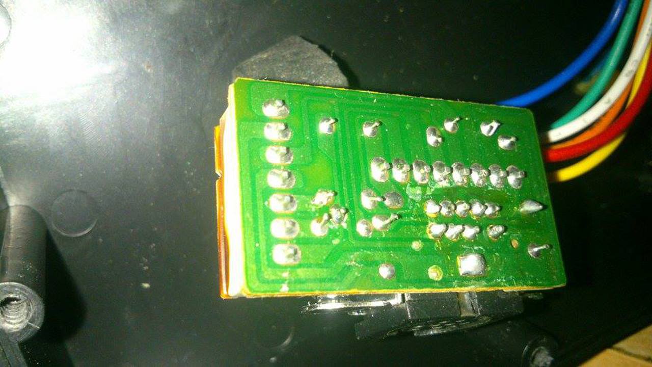

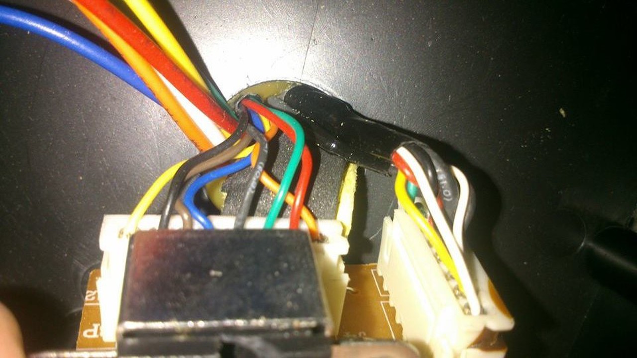

(#) Beni3432 válasza kadarist hozzászólására (») Máj 15, 2015 /
Így néz ki,hogyan tovább?

(#) kadarist válasza Beni3432 hozzászólására (») Máj 15, 2015 /
Ha van multimétered, akkor könnyű dolgod van, mert bekötési rajzot is kaptál. Mérd ki, hogy mely forrpontokra vannak kötve az aljzat érintkezői.
