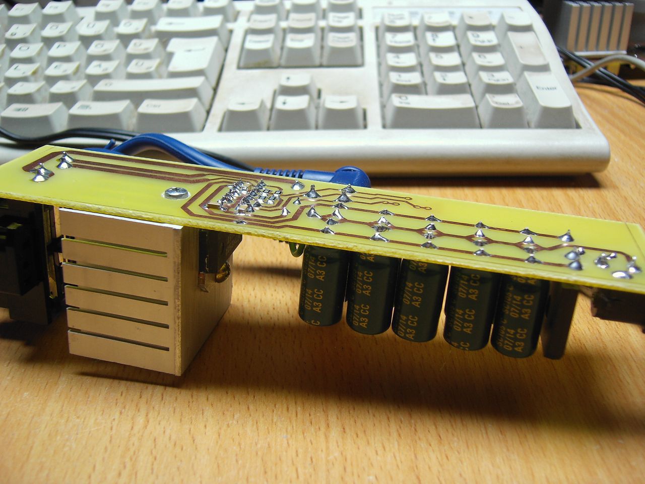

Gyorsan összerittyentettem egy műhelyerősítőt LM4765-el és továbbra is azt mondom, hogy ezekből az IC-kből érdemes építkezni, a TDA a közelébe sem ér..
Kulturált és gusztusos cucc. Csak ferde a kijelző

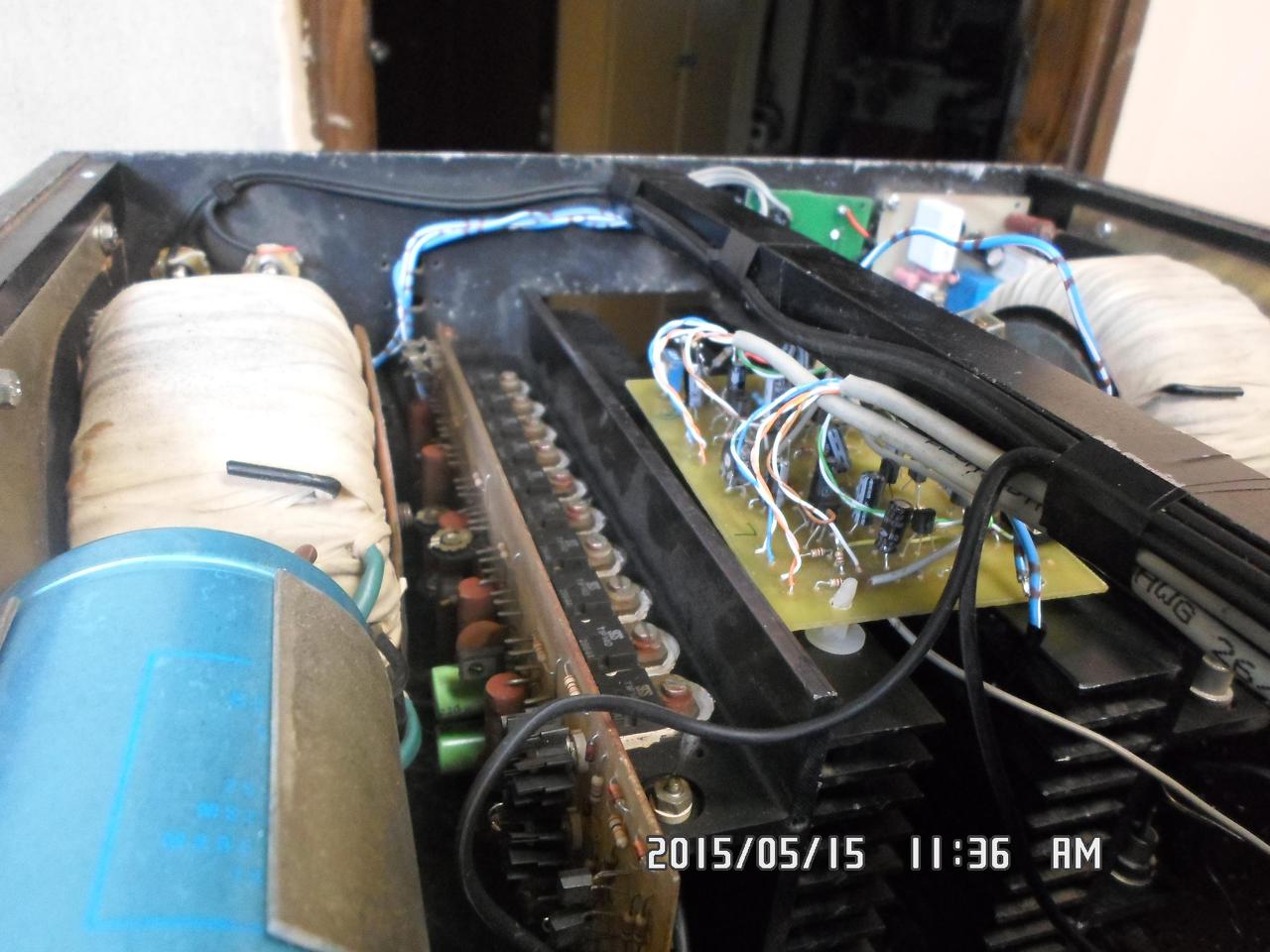

Sziasztok Robson 1000 végfokot talpra állítottam, építettem hozzá védelmet teljes hangerőn gerjedést búgás hallatszik és a Signál led világít folyamatosan. Az lenne a kérdésem mi okozhatja ezt. A védelem trafója, vagy a bemenetnél kimenetnél esetleg a kábelek elrendezése. Segítségeteket köszönöm.
