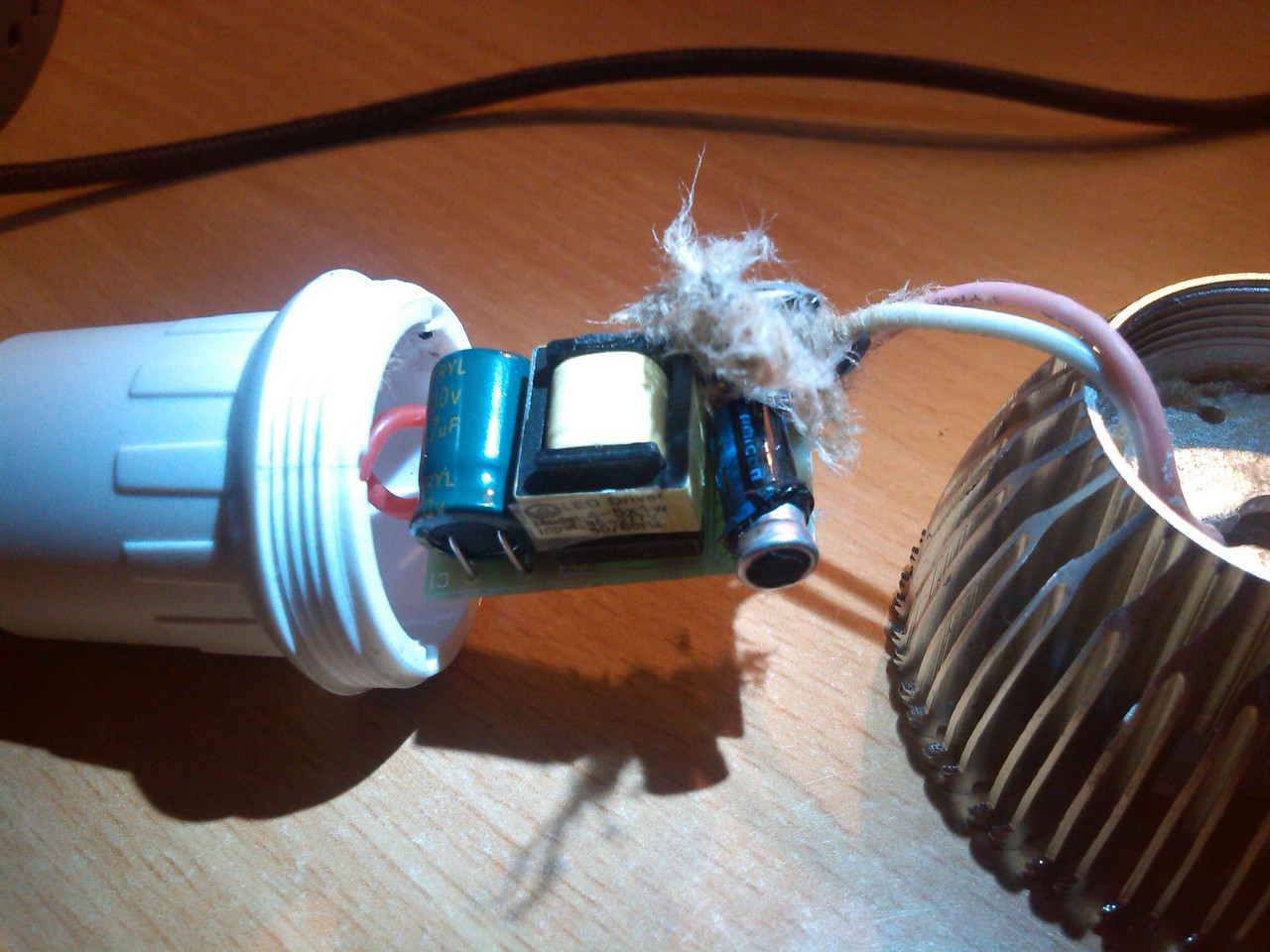

Van egy pár power led-em amit villogós GU10 kínai lámpbából termeltem ki.
Hogyan tudnám kiválasztani a jó darabokat?
A multiméterem diódavizsgálója meg sem nyikkan.

(#) ptesza válasza ptesza hozzászólására (») Jan 17, 2015 /
4 rossz lámpából 2 sikeresen megjavult a ledek cserélgetésétől. Két hideg és két meleg fényűt forrasztottam be egy-egy lámpába. Nagyon kellemes lett a fényhőmérséklete, és fényereje is nagyobb mint egy warm tipusnak.
A harmadik valamiért még mindig villog ,és nem tudom kiválasztani melyik led lehet rossz benne.
A negyedikben warm ledek lettek beforrasztva elsőre jól működött, aztán kb fél óra múlva egye pislantás , és egyre gyakrabban mígnem teljesen kialudt. Na mondom legalább kiderül a hiba. Fél perc múlva egy nagyot pukkant , és újra elkezdett pislogni. Egy kondi pukkant ki benne. Nem kínai kondi volt , már én cseréltem ki régebben mert arra gyanakodtam ezek okozzák a villogást.
Minden ledet felpasztáztam és a lehető legszorosabban lenyomtam forrasztás közben.
