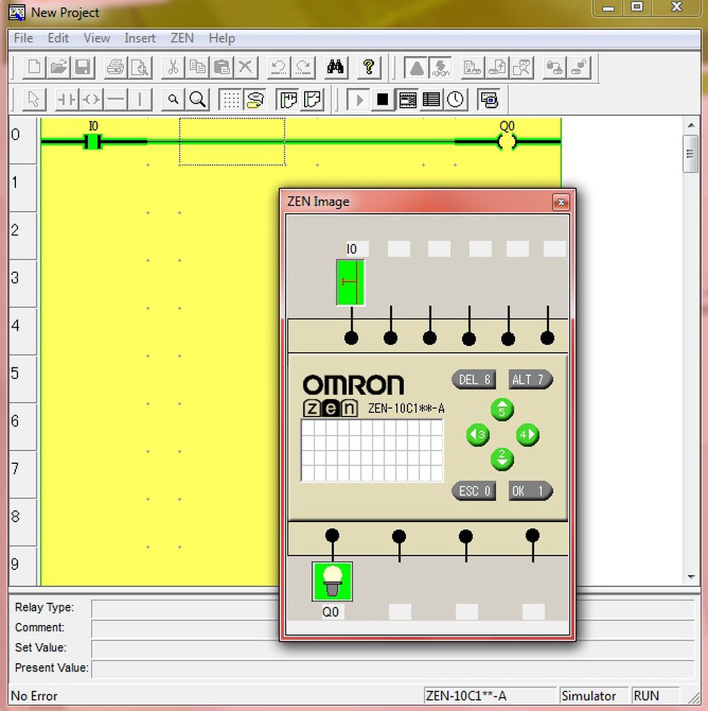

(#) tanoda hozzászólása Máj 22, 2015 /
Hello kaptam egy Omron ZEN 10c típusú plc-t, és nekiálltam kicsit ismerkedni vele, mert a tudásom róla az zéró, nos töltöttem hozzá egy programot amivel tudok kapcsolást építeni+lepróbálni (Support software).
A problémám pedig abból ered, hogy csináltam 1 sima kapcsolást (lásd kép), és hiába építem meg ugyan így. nem kapcsol, jó gondolom akkor mégse sikerült, de hol ronthattam el?

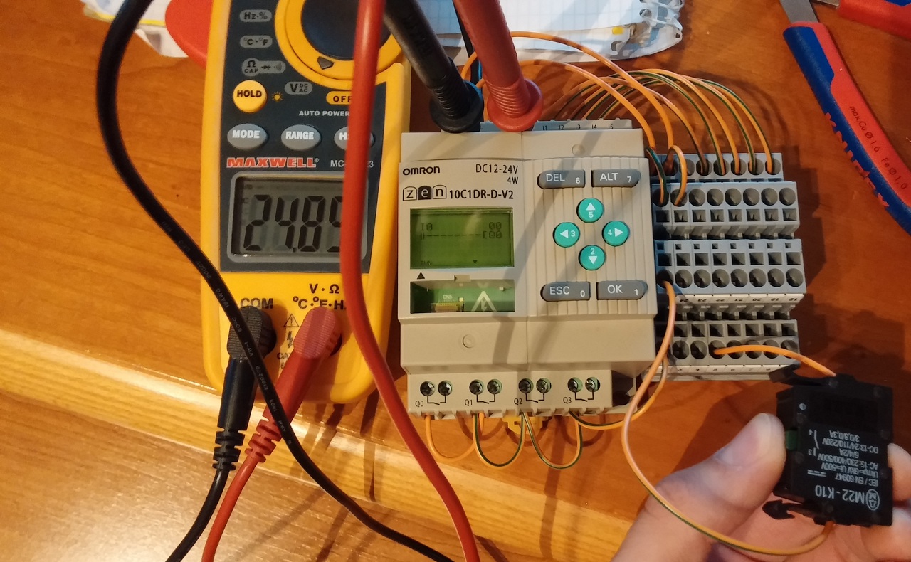

(#) tanoda válasza tanoda hozzászólására (») Máj 22, 2015 /
Még 1 szösszenet, így kivezetékeztem.most fut rajt az a program, amit az imént leírtam, a kérdésem, hova kössek be 1 kapcsolót, hogy az "I0" bemenet létrejöjjön!?
(#) Dempsey válasza tanoda hozzászólására (») Máj 22, 2015 /
Köss 24V ot arra a bemenetre kapcsolón keresztül.
A hozzászólás módosítva: Máj 22, 2015
(#) tanoda válasza Dempsey hozzászólására (») Máj 22, 2015 /
Már próbáltam:/a képen látható kapcsolóval
Arról a tápról tettél rá 24V-ot amiről maga az eszköz is táplálva van?
Hát amint látni a képen is, azt a tápot kikötöttem, sorkapocsra, és onnan, de rá is mértem, és ha megnyomom a kapcsolót, akkor mérek is rajt 24,85V-ot
Érdekes jelenség hogy mégsem megy.
Ígygondoltad?
Igen így. Tehát a Q0 nem zár Ilyenkor?
hát nem akar :/
(#) sunside válasza tanoda hozzászólására (») Máj 22, 2015 /
Próbáld meg a többi csatornát (prog átír), hogy kiderüljön ez a csatorna rossz vagy más gubanc van.
(#) tanoda válasza sunside hozzászólására (») Máj 22, 2015 /
Igen nekem is ez ugrott be, éreztem h ezt fogod kérni, gyors ki is próbáltam, de semmi :/
Lehet hogy rossz a relé kimenet.
Van melettem még1ilyen plc kipróbálok 1 másikat, 2 perc
Nem, ennél is ugyan az a helyzet.
A kijelzőn látja az aktív bemenetet?
Hiába nyomkodom a gombot, nem jelzi aktívnak, de még a monitorozásnál sem:/
Igen igen tudom, már átolvastam minden az ég világon, még az omron saját 120oldalas kézikönyvét is, de semmi :/ De vegyük át még1 szer a (direkt + -ról) kötök 1 kapcsolót, a kapcsoló másik végét, pedig a I0-ra. Igaz?!
