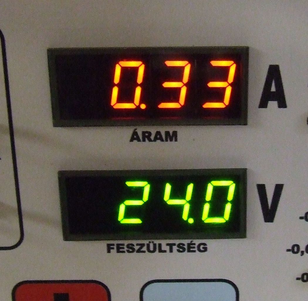

(#) janikukac hozzászólása Máj 26, 2015 /
Ha kivágok egy plexidarabot a színes CD tokból, akkor hogyan tudom ráragasztani a 4 LED kijelzőre? Más megoldás nincs, mint hogy direktbe ráragasztom...
(#) mex válasza janikukac hozzászólására (») Máj 26, 2015 /
Tegyél fel egy fényképet a kijelző panelról, úgy könnyebben lehet ötletet adni. A közvetlen ráragasztás inkább csak szükségmegoldás, uram bocsá' barmolás...
(#) Alkotó válasza janikukac hozzászólására (») Máj 26, 2015 /
A CD tok nem plexiből van. Kimondottan nehéz bánni vele mert nagyon törékeny, főleg ha forgácsolni próbálod.
Javaslom, menj el egy üvegeshez, és kérdezd meg foglalkozik-e plexikkel is. Nálam a 2-3 mm vastag, füstszürke plexi vált be a legjobban. Ha az üvegesnél van ilyen, akkor jó eséllyel ajándékba is ad olyan csíkot, ami tökéletes kijelzők elé. Azért jó ez a megoldás, mert remekül takar, és csak azok a szegmensek fognak látszani, amik világítanak, sőt még a színeket is jól visszaadja.
Ebből "vállas" ablakot szoktam csinálni, és a vállat szorítom be az előlapba.

(#) Alkotó válasza Kovidivi hozzászólására (») Jún 3, 2015 / 1
Az átlátszó plexi, véleményem szerint nem tetszetős megoldás (kisérleteztem vele), még akkor sem ha a kijelző és a plexi közé beraksz egy sötét fóliát. Nagyon látszik a plexin keresztül, hogy a fólia hátul van, és előtte csak az átlátszó tér. Persze ez már inkább ízlés kérdése, de nekem sokkal jobban tetszik mikor maga a plexi füstszínű.
Tényleg szívesen ad az üveges ilyen plexit (3 mm vastag, füstszínű), mert nála a 2-3 cm széles csíkok kidobásra kerülnének. Nekem levágta méretre és úgy sem kért érte semmit.
Aztán otthon, a kapott plexi oldalaira vállat készítettem, ami szintén néhány perces munka, ha van hozzá alkalmas eszköze az amatőrnek.

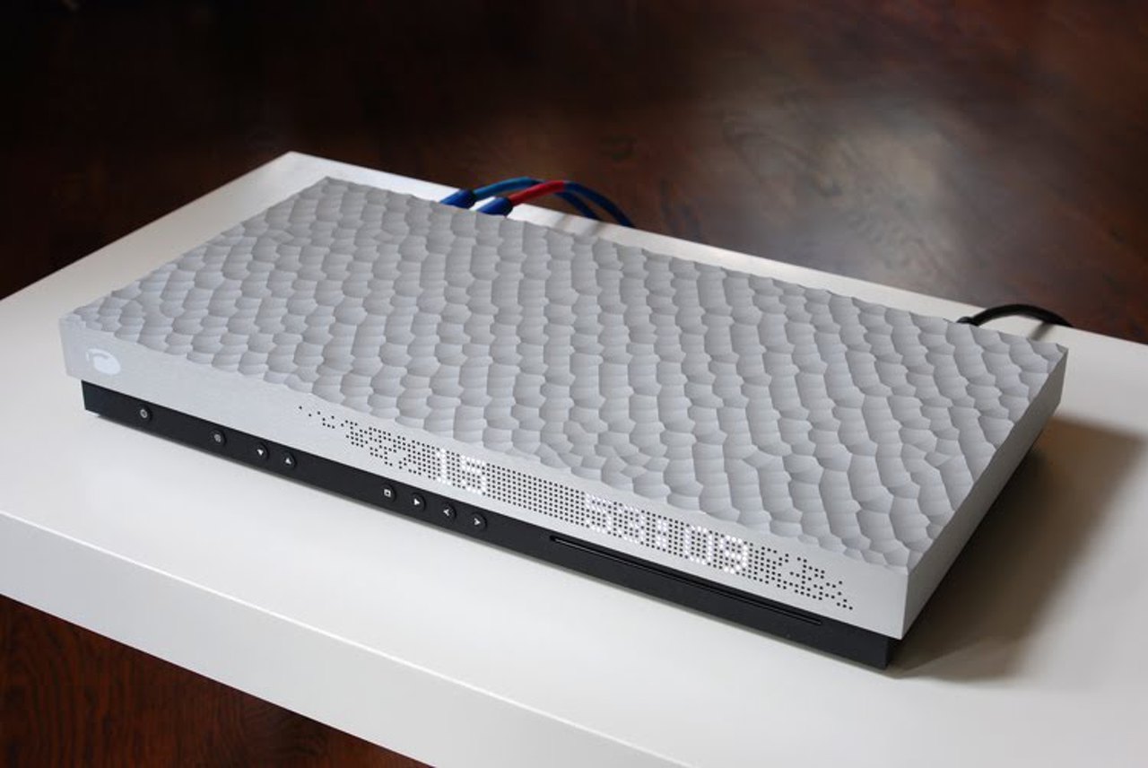

(#) szamóca hozzászólása Jún 3, 2015 / 1
(#) furko válasza mark.budai hozzászólására (») Jún 4, 2015 /
Régebben átlátszó öntapadós fóliára nyomtattam lézernyomtatóval méhsejtmintás sraffozást. AutoCad-ben rajzoltam, megfelelően kicsire méretezve, a mintát, és a vonalvastagság megfelelő beállításával egész jó takarást sikerült elérni. Ráragasztottam közvetlenül a kijelzőre. Egész jól nézett ki. Kicsit olyan hatása volt mint egy sűrű hangszórórácsnak.
(#) szamóca válasza furko hozzászólására (») Jún 4, 2015 / 1
Vagy ha van egy jó géped szerszámmal...
