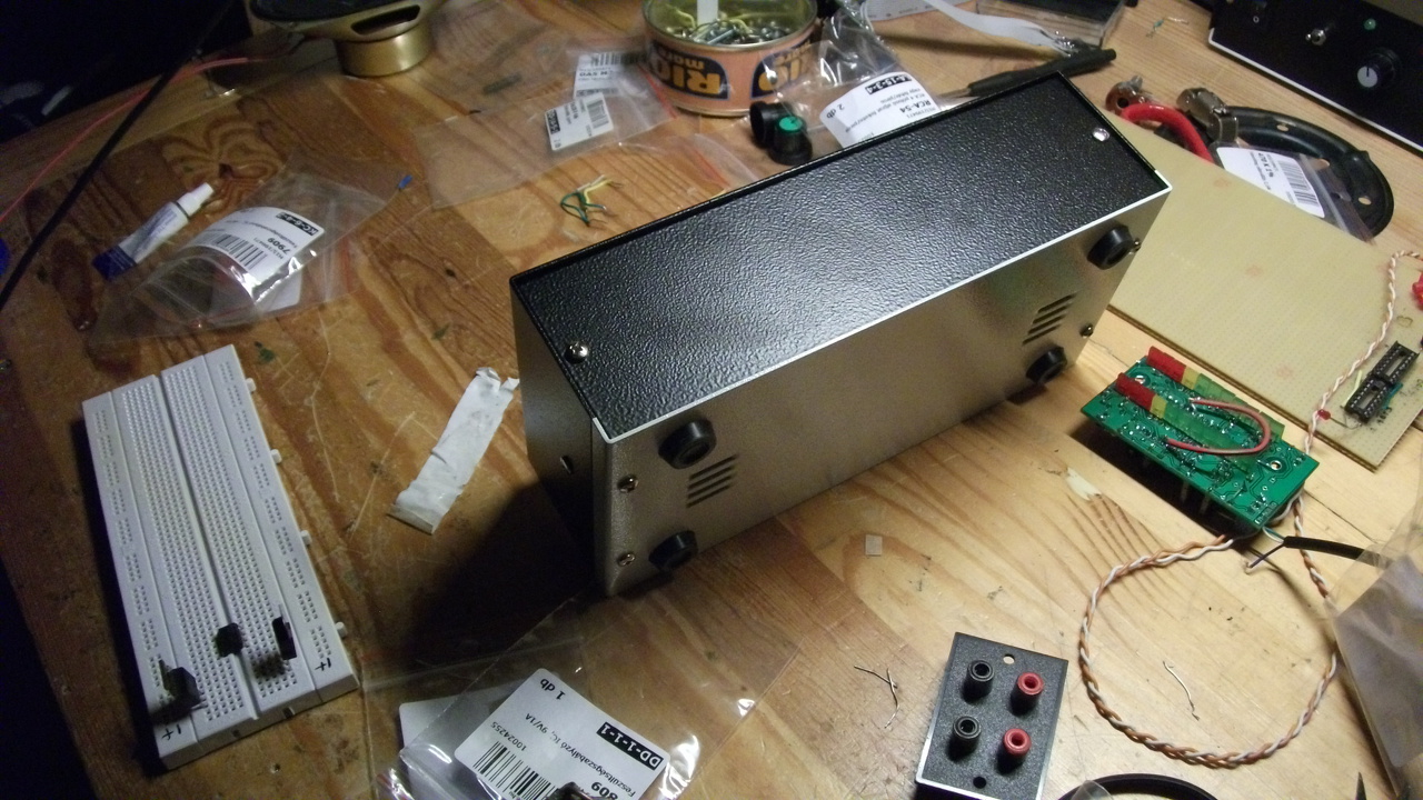

A mellékelt képen látható dobozhoz milyen feliratozási módszert javasoltok?
A válaszokat előre is köszi!

(#) qvasz2 válasza gernerakos hozzászólására (») Júl 18, 2015 /
A legegyszerűbb, ha öntapadós papírra nyomtatod a grafikát, vagy amit akarsz, ráragasztod, és a végén egy átlátszó öntapadós fóliával lezárod.
Én bonyolultabban csinálom: sima papír a grafika, lelaminálom, és úgy felragasztom. Hátránya, hogy lamináló gép és lamináló fólia kell hozzá. Ha kijelző is kell, akkor az ablakot csak a papírból vágom ki, a lamináló fólia az " teli " marad.
(#) gernerakos válasza qvasz2 hozzászólására (») Júl 18, 2015 /
Köszönöm, ez jó ötlet. A laminálós megoldásnál mivel ragasztod fel az előlapra?
Technokollal. Ez ad némi mozgásteret, mert nem azonnal szárad, mint pl a palmatex, azzal jól megjártam, mert azt csak egyszer lehet helyre tenni, és azután nem mozdítható, ha nem lett tökéletes a pozíció.

Oké, még annyi, hogyha én a doboz fekete felét szeretném használni, akkor a nyomtatásnál a háttér fekete, a feliratok fehérek maradnak, eddig rendben, de muszáj az egész háttérnek feketének lennie, vagy elég csak a feliratok körül? Vagy így nagyon hülyén fog kinézni?
(#) ronin75 válasza gernerakos hozzászólására (») Júl 18, 2015 /
Bár nem engem kérdezel, de szerintem nem kell az egész háttérnek feketének lenni. Az öntapadós papir fehér alapból, ez nem látszik át, erre nyomtatsz feketével feliratot, majd ezt vagy belaminálod vagy átlátszó öntapadós fóliát ragasztasz rá.
(Szerintem egységes fekete hátteret nem tudsz nyomtatni, valamennyire csikos lesz, az pedig nem szép)
Az, hogy a doboz fekete lapját használod, fehér matricával, szerintem a széleken szépen össze lehet hozni, nem olyan zavaró.

(#) vicsys válasza ronin75 hozzászólására (») Júl 18, 2015 /
Szép egyenletes lesz a fekete háttér, ha messziről, finoman lefújod akril lakkal. Ekkor a laminálás kérdése is meg van oldva, szép csillogó lesz.
(#) gernerakos hozzászólása Júl 18, 2015 /
Akkor tisztázzuk, mit szeretnék, és ebből mit lehet.
Van ez a dobozom, ennek szeretnék a fekete oldalára fehér betűvel feliratokat készíteni.
Kérdés az, hogy ha kinyomtatom sima papírra (csak ez van itthon), akkor az egész papír, tehát az előlapnak megfelelő méret teljesen fekete legyen, vagy elég, ha csak ilyen kis fekete négyzeteket csinálok, bennük fehérrel a felirat, és ezeket kivágom, és felragasztom az előlapra?
Szerintem egységesebb az egész előlapra nyomtatni, mint a külön kis feliratok. De egyszerüen kipróbálhatod, kinyomtatod, megcsinálod mindkét verziót, ráprobálod, és eldöntöd neked melyik tetszik jobban.

(#) alex0 válasza gernerakos hozzászólására (») Júl 18, 2015 /
A kis darabok felragasztása szerintem nem jó megoldás. Több oka is van, az egyik a fekete színek eltérése, a másik pedig a vágásnál az élek (papír vastagsága) fehér marad. Ha kis darabokat szeretnél csak ragasztani, akkor én úgy oldanám meg, hogy keskeny fehér keretet hagynék a feliratnak, abba fekete háttérrel mehetne a fellirat szövege. Így a két fekete szín is el lenne választva, a felirat ki van emelve. Persze utána lakkoznám az egészet. De ha tudsz színes nyomtatást is csinálni, akkor a keret lehene színnel nyomva.

(#) szamóca válasza gernerakos hozzászólására (») Júl 18, 2015 /
Nyomtass transzparens fóliára, és marad az eredeti fekete front színe.
Igaz, ehhez venned kell 3M ragasztóspray-t.
(#) gernerakos válasza szamóca hozzászólására (») Júl 18, 2015 /
Az a gond, hogy egy fekete fehér lézernyomtatóm van, ami nem tud fehér színt előállítani. Csak ha üresen hagyja azt a helyet, ahol a fehér szín van. Tehát ez transzparens fólián nem működne.
(#) kocsgab002 válasza gernerakos hozzászólására (») Júl 19, 2015 /
Sok szép technikát soroltak fel itt a kollégák, csak egy dolgot mindenki kihagyott. Az általad használni kívánt doboz felülete rücskös...nem is kicsit. előtte mindenképpen fémtisztára kell hoznod a felületet, mert nem fog rátapadni semmilyen papír vagy fólia. Szintetikus hígítóba mártsd bele 2 órára a lemezt, és utána és utána nagyon könnyen le mállik róla a festék.

(#) qvasz2 válasza kocsgab002 hozzászólására (») Júl 19, 2015 /
„előtte mindenképpen fémtisztára kell hoznod a felületet”
Semmi szükség rá. Bármilyen ragasztó hozzáköt a festékhez is.
Az egy nagyon jó minőségű festék, nagyon szépen felhordva, vétek lenne lekínlódni.

(#) Gafly válasza qvasz2 hozzászólására (») Júl 19, 2015 /
Csak azok a "rücskök" eltartják a "matricát".
Az meg "milyen már", hogy "színig" töltjük ragasztóval?
(#) CHZ válasza kocsgab002 hozzászólására (») Júl 19, 2015 /
Szerintem sem egyszeru erre a feluletre szep feliratot kesziteni.
Lecserelnem az elolap lemezet, ez konnyen megoldhato, csak ket ponton van rogzitve.
Meretre vagott alu, feluletkezelve, vasalassal, vagy fotozassal szepen kivitelezheto tartos felirat keszitheto. Papirra nyomtatott feliratok rovid eletuek..
