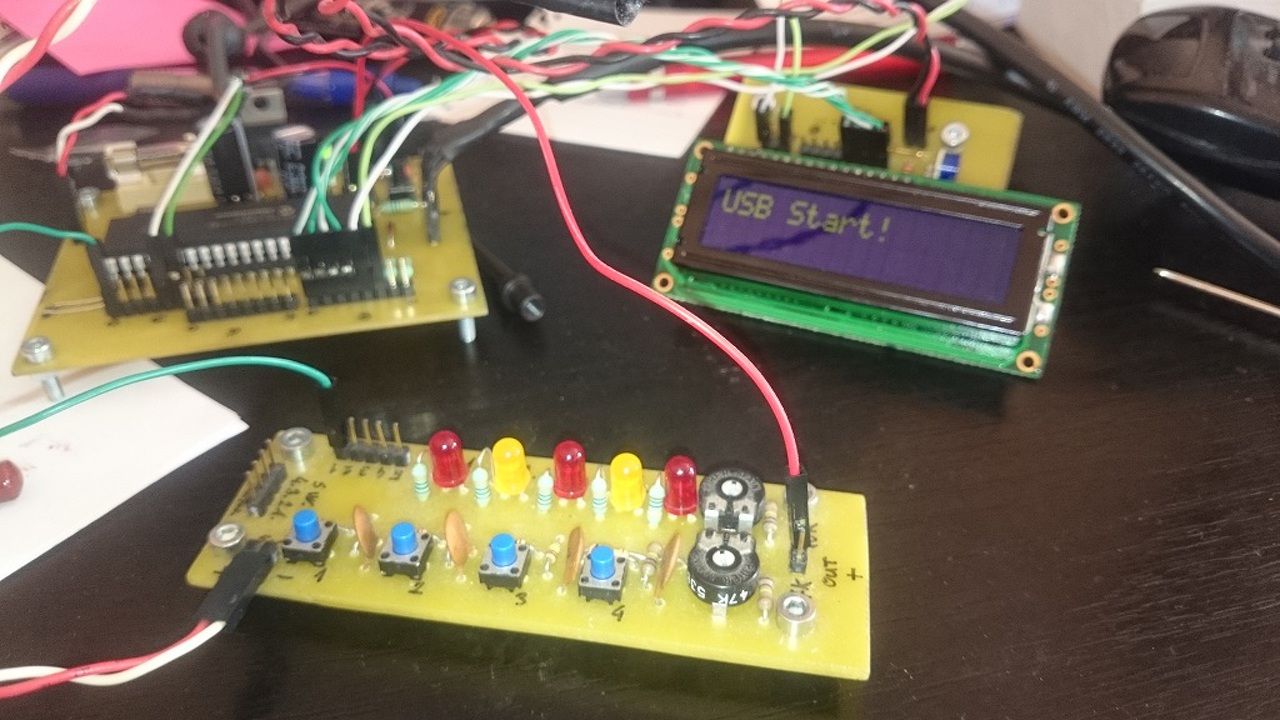

![]() Más generáltam a flow-al usb.inf-et. A tutorial szerint csináltam egy kis prg-ét. A Windows látja hogy rádugom, de nem tud vele mit kezdeni. A inf-et pedig nem fogadja el, azaz nem telepíti. A flow-ban szimulációban szépen fut, de a valóságban a "USB Start!" kiírás után "beáll" a pic. Ötlet valakinek?
Esetleg nincs valami ami terheli a tápvonalat, illetve a két programozó lábra nincs valami kötve? Én is futottam már bele hogy valamivel beterheltem az egyik programozó lábat és nem látta a programozó.
Az USB kommunikáció nem az én asztalom, még én is csak tanulgatom a dolgot (már vagy 4 éve) figyelem a forumot illetve kérdezösködök.
nincs semmi a lábakon, próba panelba is próbáltam már, de semmi. Holnap felhívom a chipcad-at.
