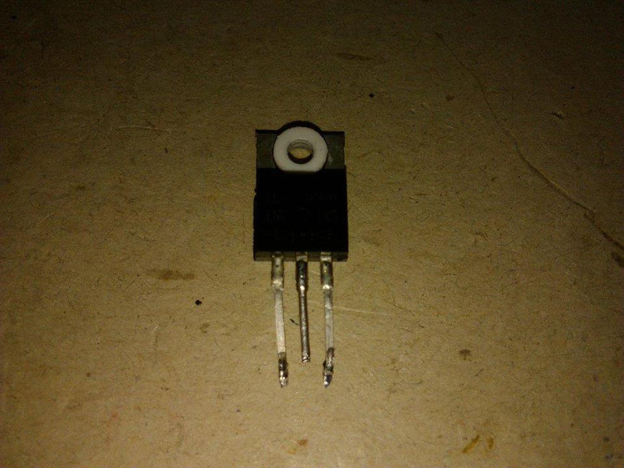

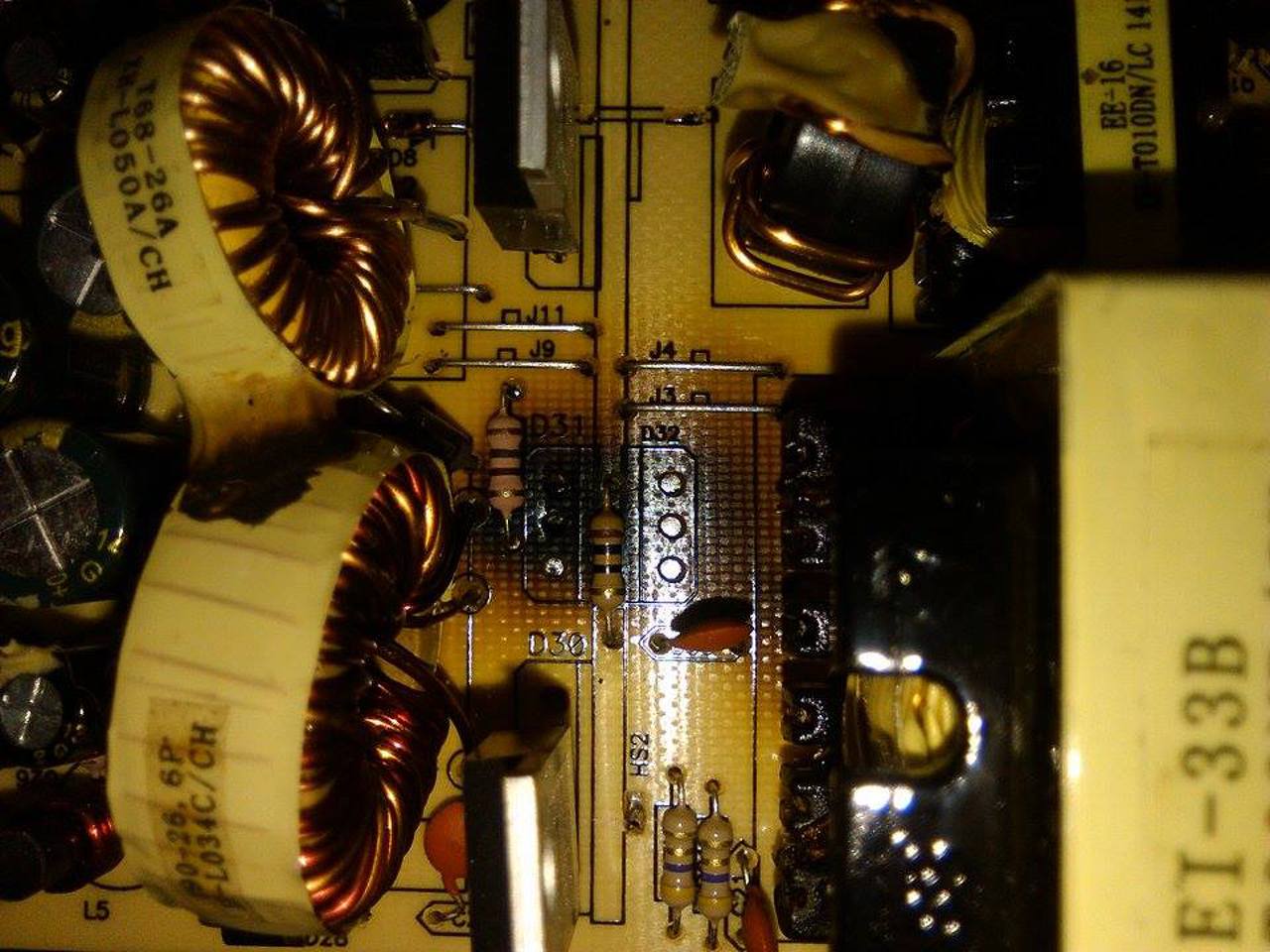

Na megvan! Később még töltök fel egy képet! egy ilyen típusú alkatrész szált el: ZA 14U40 kettős dióda amit mondtál is pittti! Ez akkor off?
Kimértem az alatta lévő ellenállásokat azoknak viszont semmi baja!
Igen, ez egy 16A 200V-os Dual Schottky dióda. Bármelyik, paramétereiben azonos típussal helyettesíthető (bár a 16A egy kicsit karcsú, én legalább 20A-s diódát tennék oda!).
A hozzászólás módosítva: Máj 25, 2015
És elméletben jó lesz ez neki? utána elindul vagy más hibák is jelentkezni fog?
A dióda egészen biztosan jó lesz bele. Hogy indulni fog-e? Nem vagyok sem jós, sem látnok - de ha egyéb hibája nem lett a „balesetkor” akkor indulnia kell.
Neked is mint az előzőeknek: mérés - indítás próbalámpával...

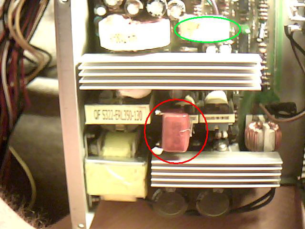

Egy kis segítségre lenne szükségem. Adott egy Micasa (tudom tudom de elég masszívnak tűnik) 400W táp. Régi de gondolkodom a felújításán.Nos ma észrevettem hogyha a HDD dolgozik úgy halkan sípol a táp.Egyenlőre tanácstalan vagyok. Feszek jók (12A terhelés mellet) kondik látszólag épek, A képe a piros körben lévő kondi ki volt durranva, az ami ott van csak átmeneti megoldás. A zöld körben lévő "tekercs " menete enyhén laza . Halk, hő szabályzott venti. A hozzászólás módosítva: Jún 24, 2015
