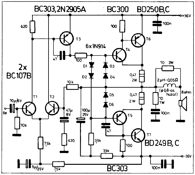

(#) bereczk.jans válasza petomi1994 hozzászólására (») Dec 7, 2012 /

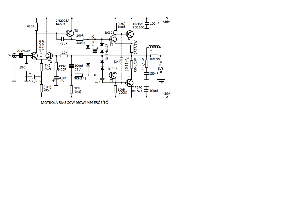

Szia! Itt egy végerősítő kapcsolási rajz. 60W+-33-tól +-36Vhttp://www.hobbielektronika.hu/forum/files/63/6334be044ea9557444334...fd.jpg Amennyiben érdekel a nyomtatott áramkör felteszem.

(#) bereczk.jans válasza petomi1994 hozzászólására (») Dec 28, 2012 /
Megsérült az eredeti anyag, de pótoltam új rajzaimmal. A kapcsolás előnye, hogy olcsó az elkészítése, ha van megfelelő trafód. A leírást érdemes áttanulmányozni kapkodásom ellenére is.

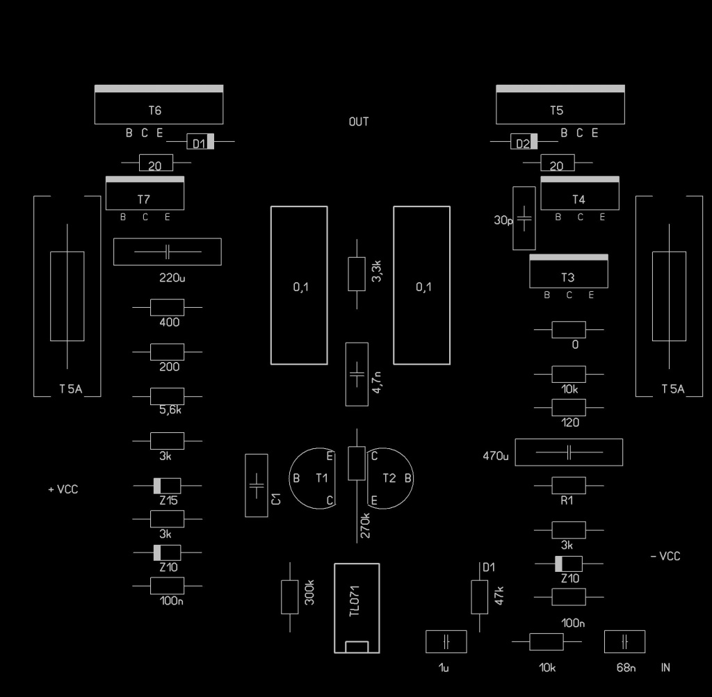

(#) bereczk.jans válasza bereczk.jans hozzászólására (») Dec 28, 2012 /
Beültetési rajz.

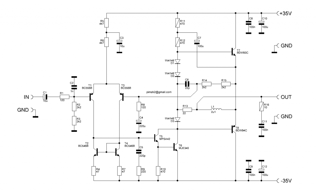

(#) pimi9 hozzászólása Dec 30, 2012 /
Itt egy mini quad rajz pár filléres alkatrészből. Négy darab épült belőle régebben.
T1-T3 és T2-T4 párost érdemes válogatni bétára, illetve egymáshoz ragasztani.
A tekercs 25 menet 1cm átmérőn 1mm-es huzalból egy sorban.
Az áthúzott ellenállások 2W-osak.
Teljesítmény, azthiszem 8ohm-ra olyan 60W-t tud, 32V körül veri be a fejét.
(#) reloop válasza pimi9 hozzászólására (») Dec 30, 2012 /
Szia! Nagyon jó! Keith Snook darlingtonosára emlékeztet.
(#) pimi9 válasza reloop hozzászólására (») Dec 30, 2012 /
Kösz! Abból jött az ötlet, csak ahova kellett volna oda az nem fért volna be, úgyhogy összeollóztam egy másik végfok bemeneti részével, megkapta az eredeti fesz. utánhúzós meghajtást, csak megfordítva, meg pár apróbb kiegészítést.

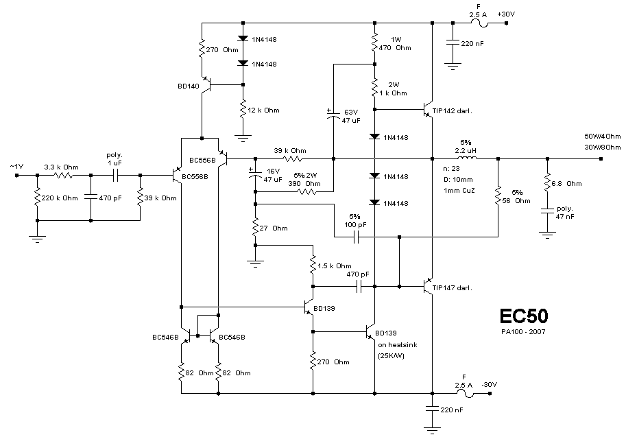

(#) bereczk.jans válasza pimi9 hozzászólására (») Dec 31, 2012 / 1
Én is tudok hozzá hasonlót PA100 mestertől. Mások nagyon dícsérték, de én még nem építettem meg. Olcsó félvezetőkkel működik. A 3db dióda 1N4002 és nem 1N4148 mint ami a rajzon szerepel. Célszerű a 47µF-os elkót a visszacsatolásnál lecserélni két szembefordított 100µF-osra (> bipoláris elkó). 2.2UH tekercs lég-magos, 23 menetes, D = 1mm zománcozott huzal rézhuzal, a magátmérő 10mm volt, hossza 24mm. Az erősítő kimeneti teljesítménye: THD és IMD <0,01%, ... 50W, 20Hz ... 20kHz

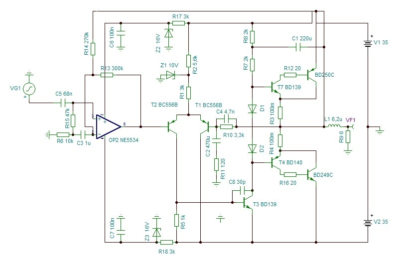

(#) djkoko hozzászólása Júl 6, 2014 /
Találkozott már valaki ezzel a rajzzal? Hifi Piac 1998 áprilisi számában jelent meg. Egy kedves barátom nyúz, hogy jó lenne megépíteni, de nyákot rajzolni a gyengém.
(#) reloop válasza djkoko hozzászólására (») Júl 6, 2014 /
Szia! Így ránézésre a fél-híd a JLH'69-re hasonlít. A NYÁK-tervet onnan át tudod venni.
Mikor a cikk szerzője az Rx csökkentésével a B-osztályú működést említi, minden reményem szertefoszlott a történet komolyságával kapcsolatban
