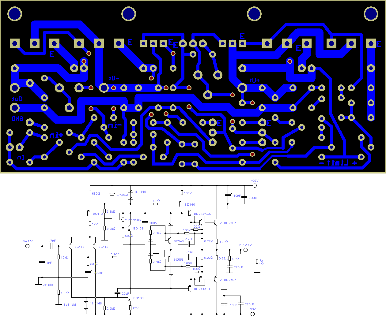

üdv!
Segítséget kérnék tőletek !!
Ojan kapcsolásirajzok Keresek ami tud 200W-ot 8ohm-on és alényeg az hogy BD249-250C-vel legyen megépítve!
a segítséget előre is köszönöm
(#) miklosch hozzászólása Márc 11, 2007 / 4
Ez csak 120W-os, de alapnak talán megfelel!
(#) MaSTeRFoXX válasza Mikey051104 hozzászólására (») Márc 11, 2007 /
„alényeg az hogy BD249-250C-vel legyen megépítve”
Meg az a lényeg hogy ne ST logo legyen a tranzisztorokon, mert azok másolatok->> füstgenerátor
(#) Tarzan válasza Mikey051104 hozzászólására (») Márc 11, 2007 /
A probléma,hogy ezek a tranyók 100V feszültséget viselnek el max. A tápfesz így max+-45...47V lehet. ebből nem jön le 200W 8Ohmra. Bevett és komplementer végtranyós erősítő esetében nem.
De remélem valaki megcáfol.
Ellenben készíts 4 ohmra és hidald. Úgy 200W fölé is mehetsz(bőven).
Az előző kapcsolásban én 2 ohmos terhelő ellenállást látok.
üdv:T

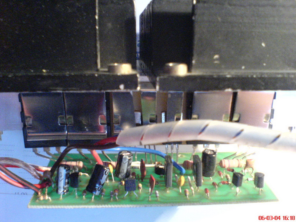

(#) isamisa válasza miklosch hozzászólására (») Márc 12, 2007 /
Ez nekem is van, +-50V-ról kapja a tápot feszkétszerezővel, Subot hajtok vele. Semmi panasza. Tényleg elég jól szól. Sajnos ennek a paneljét nem én csináltam...
És Így néznek ki megépítve:

(#) Peti_85 hozzászólása Máj 25, 2007 /
Sziasztok!!!
Megépítettem ezt az erősítőt, de én egyolyan rajzról csináltam, ahol már egy picit át voltak írva pár ellenállás mérete!
Csak az a baj, hogy nem igazán akar muzsikálni, csak BÚGNI, MEG ZÚGNI! A kimeneten 10 V DC, kb. 13 AC jelenik meg, és egy kis teljesítményű +/-11 voltos trafóról hajtom!
Segítsetek!
Mi lehet a hiba?
Köszike
Peti
(#) KD mester válasza Peti_85 hozzászólására (») Máj 25, 2007 /
Ez egy elég vacak erősítő, nagyon gyenge tervezés. Ettől függetlenül meg kéne szólalnia. Mi nem tudunk ebből semmit megállápítani, hogy búg. Valamit rosszul ültettél be. A nyákja nem hibás, tehát vagy felcseréltél egy NPN Tranyót egy PNP-vel, vagy fordítva ültettél be valamit. Illetve rossz értékű ellenállatot tettél valahova.
Melyik oldali tápra akadt ki? + tápon van a kimenet, vagy - tápn van a GND-képest?

Na itt van az én jól bevált BD-s erősítőm. Hamis BD-vel is jó. De a TIP 35C-TIP36C mégjobb és azt még lehet kapni eredetiben/egy árban van a BD-vel.
Rövidzárvédett, stabil, megbízható. Jó a hangminősége is és jó a tranziens viselkedése, a megfelelően kialakított nagyfrekvenciás kompenzálásnak köszönhetően. +-30V-40V lehet a tápfesze. +-30V esetén viszont a 24V-os Z dióda előtét ellenállását, az "alsó" 1,8K-t módosítani kell 1K-ra. Nagyon jó, univerzálisan alkalmazható erősítő.
