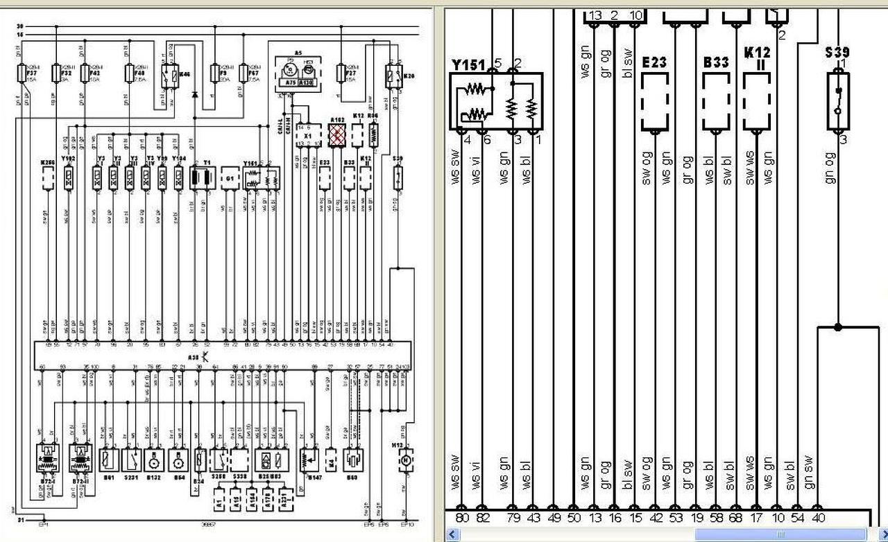

Egy kis segítség kéne. Ismerősnek van egy 02'-es Mondeoja és nem akarja elfogadni az egyetlen kulcsot ami van hozzá. Nem lehet valahogy átkötni, vagy kikötni az immo-t benne?
Csak úgy általánosságban, ha ez ilyen egyszerű lenne, akkor nem sok értelme lenne az immo-nak...
Igen gondolom ez nem 2 perc de lehetséges valahogy ezt megcsinálni, végleg kiiktatni? 1 hete áll a kocsija emiatt, és akkor most gyakorlatilag mehet a bontóba mert nem lehet sehogy se átkötni? A fordnál elhajtották hogy bontsa szét ez nem fog többet menni. Nem akarom elhinni hogy egy 13 éves kocsit emiatt bontani keljen.
Keressetek autóvillamosági szerelőt. Olyat, ahol max. ketten, hárman dolgoznak. Ha úgy tűnik kintről, hogy megy az üzlet, akkor minden bizonnyal értenek is hozzá. Lehetséges, hogy csak a kulcs olvasója romlott el, talán egy tekercs valahol ott, ahova bedugod a kulcsot.
A hozzászólás módosítva: Jún 9, 2015
Másik vezérlő egységgel mennie kellene. Aki szerint szét kell bontani, annak most kellene bezárni a műhelyét.
Sajnos az a baj hogy nem akarnak foglalkozni vele, legalábbis itt a környéken. Elvinni meg sajnos nem tudjuk a lábán meg nem megy. De amúgy ez a immo csak az önindítót meg ECU-t tiltja. Ha esetleg az ECU-t akkor gyári kapcsolási rajzon megkeresve nem lehet neki valahonnan modjuk áramot adni és akkor elindulna. Mert azt hogy az az AC illetve önindító tekerjen megtudom csinálni, de ha az ECU nem megy akkor nem lesz gyújtás semmiféleképpen. Vagy az immo másképp tiltja ezeket?
Szia! Írhattál volna egy motorkódot és akkor konkrétabb lett volna a dolog, mert ennek az évjáratnak testproblémái vannak és az immo-ja az ECU-ba van kötve nem a kijelzőegységbe. Mutattam volna kulcs adaptálást is de így ....
Járműve válogatja, hogy mit tilt le, van ami teker, de a gyújtás és ac hiányzik. Esetleg a márkaszervízt meg lehetne kérdezni ötlet gyanánt, hogy mi a cserélendő.
Nekünk egy CItroen xsara ecu-t cseréltek régen, és az ecu nem fogadta el a kulcsot 40s-ig... Addig csak sípolt.
Szia! A motorkódja CGBA. Jó lenne ha valahogy életre lehet kelteni. Már arra is gondoltunk hogy valami szakinak elküldeni az ECU-t hogy iktassa ki belőle, vagy írja át az immo részét. Remélem valami megoldás csak van
Szia! Nagy valószínűséggel test pont hiba okozhatja az immo bizonytalan működését. A kulcsot a leírtak szerint kell felismertetni az ECU-val az első hét lépésben van leírva, a lentebb található leírás a több indítókulcs elfogadtatása a motorvezérlővel. A rajzon az 53 és 19 pontokra csatlakozik a transzponder az ECU-hoz. Azt kellene megmérni, hogy gyújtásra fordítva a kulcsot megvan-e a 12V az ECU-nál vagy számottevően lecsökken a feszültség.
És az ECU-nál az 53 és 19 pont között kell mérnem a 12V-ot, vagy mondjuk 53 és test között. Na meg akkor az összes testpontot meg kéne keresnem és megtakarítani?
