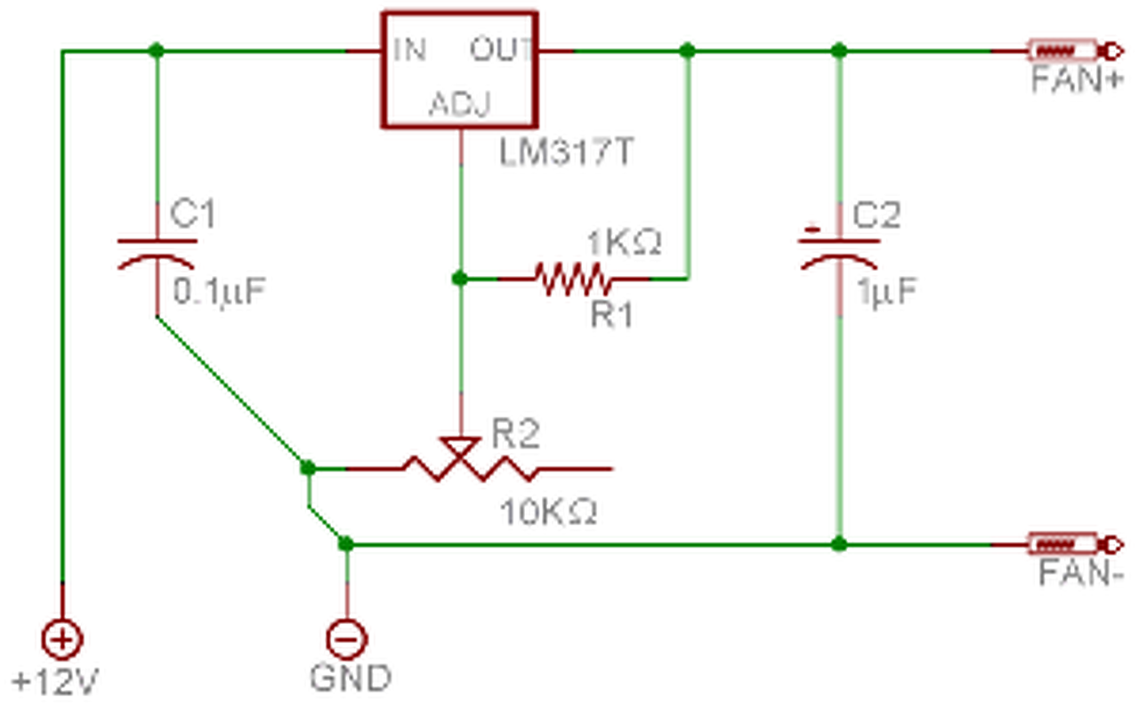

(#) -balint01- hozzászólása Feb 21, 2015 /
Sziasztok! Kezdős elektrós vagyok és a kérdésem a következő lenne: A mellékelt kép alapján a GND-t kellene rákötnöm, de én egy egyszerű 12 voltos adapterről szeretném működtetni a ventilátort (nem számítógépbe kell). A GND helyett ráköthetem a - 12V-t? Köszi előre!
(#) niedziela válasza -balint01- hozzászólására (») Feb 21, 2015 /
Igen, rákötheted
(#) pucuka válasza -balint01- hozzászólására (») Feb 21, 2015 /
A 12 V -os adapternek nincs -12 V -os kivezetése. A 12 V -os adapternek van egy pozitív (+), és egy negatív (-) kivezetése. Az lesz a GND, amelyiket rákötöd. Ha pl. negatív feszültséget akarsz előállítani, akkor a + végét kell a GND -re kötni. (LM337)
