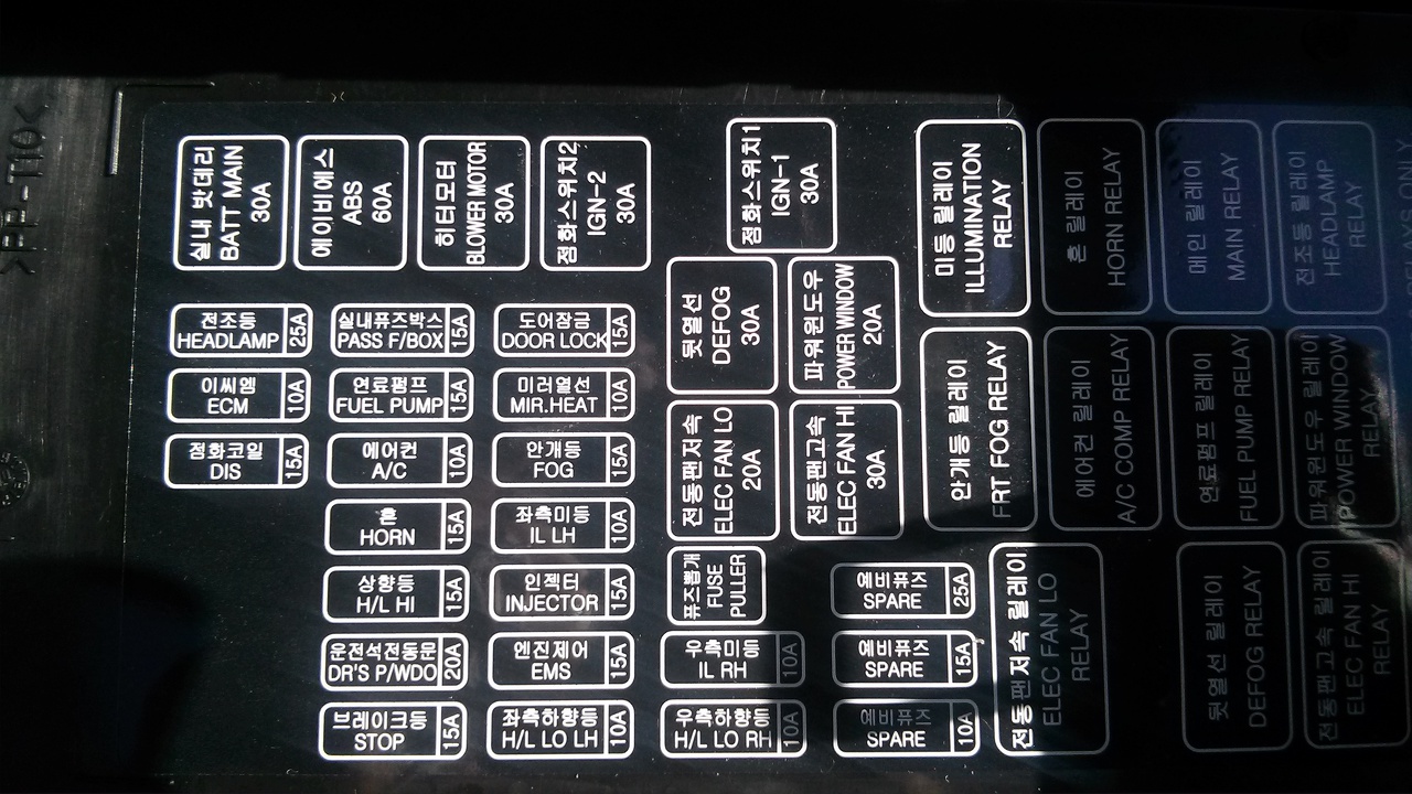

Van egy Daewoo Nubira-m aminek az a problémája, hogy a szivargyújtóban nincs áram. Nézegettem a biztosítéktáblát, de nem jutottam sokra. Okozhatja ezt egy kiégett biztosíték? Ha igen melyiket kéne megnéznem? (kép mellékelve) Fázisceruzával néztem és azt hiszem a rádió áramellátó kábelében sincs áram.
(#) zoszka válasza net105 hozzászólására (») Júl 11, 2015 /
A fázis ceruza nagyfeszre van... 12V-on sose fog világítani...
(#) net105 válasza zoszka hozzászólására (») Júl 11, 2015 /
A biztosíték készlethez adtak tesztert, arra gondoltam.
Az más
(#) net105 válasza net105 hozzászólására (») Júl 11, 2015 /
Sikerül tmegoldanom a problémát
