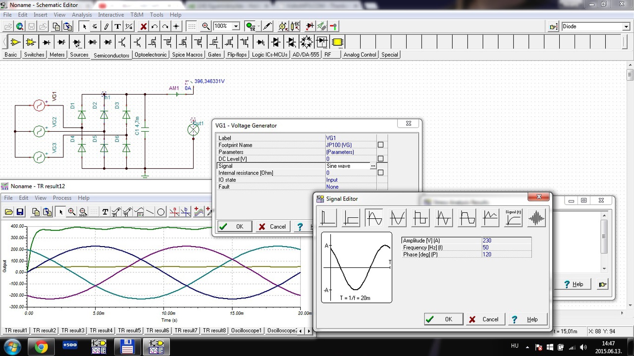

Azt szeretném, megtudni, hogy ha egyenirányítom a három fázist és szűröm akkor hány voltot kapok üresen? És terhelve? Ha valaki tudja kérem írja meg, vagy ha tud valami írást erről azt is megköszönöm. Üdv.
Üresen a vonali feszültség csúcsértéke; 400+gyök2=565V. Terhelve függ a kondenzátor telep kapacitásától és a terhelő áramtól. A feszültség hullámosságot szokás kiszámolni (dU=dQ/C=I*dt/C, háromfázisú diódás hídnál dt kb. 3,3msec), abból már nagyjából láthatóak a viszonyok.
Én nem értek hozzá, de senkinek nem hinnék ha érdekelne a dolog. Megmérném magam, és az lenne a nekem való igazság.
Egyébként ha csak elvileg okoskodnék, akkor azt vélelmezném, ezek is csak normál szinusz jelek, csak 120°-al eltolva következnek. Ha ezt síkba próbálnám ábrázolni, akkor 3 színuszhullám lenne, csak ezek egymásba lennének tolva. Egyenirányítás szempontjából ez azt jelenti, hogy a púpok között harmada lesz a távolság, ami megfelel egy háromszoros frekvenciával, tehát kisebb puffer is elég lehet azonos eredményhez. Pl. 3 fázisú hegesztő trafó esetében, ha azt 6 diódával egyenirányítjuk, akkor gyakorlatilag egy egészen jól terhelhető kimeneti feszültségünk lesz, aminek a lüktetése puffer nélkül is minimális. Mindez csak feltételezés, de ez jutott eszembe elsőre.
Meg fogom mérni majd, csak most még nincs rá lehetőségem. Mellékeltem egy képet, jól szimulálom? Szerintem egyenirányítva nem kb 400V-nak kéne ott lenni..
A hozzászólás módosítva: Jún 13, 2015
A hálózati feszültség effektív értéke a 230V, nem az amplitudója! Remélem csak a meleg miatt nézted el és nem alapismeretek nélkül próbálkozol szimulációval
Igen, csak Ő a vonali feszültséget (400 V) egyenirányítja ebben a kapcsolásban. Ahogy Peter65 kiszámolta.
Mindig tanulunk valamit Ha tudtam volna nem 230 V lenne ott, nem kevés írást elolvastam és erről pont nem volt szó egyikben sem Azt tudtam
, hogy az egyenirányított feszültség 560 V körül van. Köszi a segítséget nektek
