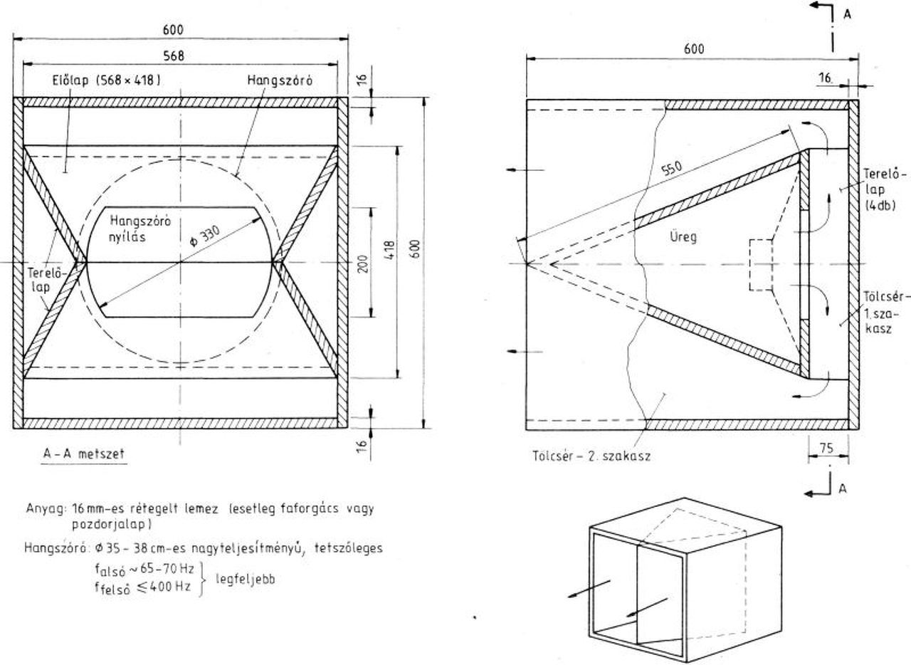

(#) lajos1969 válasza Nagy Tamás hozzászólására (») Júl 22, 2015 /
Köszönöm a hozzászólásokat!
Akkor a b010-6-ost csináljam meg szerinted, változtatás nélkül?
Ehhez képest/zebass/ szerinted jobb lenne így elméletben? Mert ezt már régen megcsináltam de már nem nagyon emlékszem a hangjára.
Köszi a válaszod előre is.

(#) steelbird válasza lajos1969 hozzászólására (») Júl 22, 2015 /
A gyári ajánlásnál szerintem egyik sem jobb azok közül,amiket eddig feltettél.
A tölcsérest meg szerintem ne építsd meg hozzá.

(#) Nagy Tamás válasza lajos1969 hozzászólására (») Júl 22, 2015 /
Én is a gyári ajánlásra szavazok,csak hosszabb csövekkel! Ha valami hiba folytán nem találkozna a gyakorlati hangolás az elmélettel, még mindig lehet rövidíteni.Továbbá ha a 120L dobozt készíted, később még rakhatsz bele esetleg komolyabb hangszórókat is.
Tudok egy metódust amivel otthoni körülmények között 2-3Hz pontossággal megállapítható egy reflex láda aktuális hangolása.
