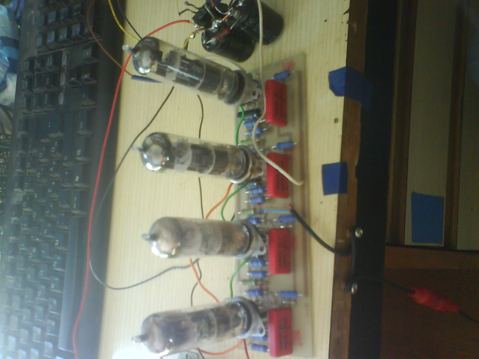

Készül a PCL86 SE "minierőmű" Az egyik oldallal már kész vagyok. Öszekábeleztem próbára. Még egy ugyanilyen csatorna készül majd, meg a kimenőtrafók, és kész is a dobozolásra.
Készítettem egy szkópos videót az erősítőm torzításáról. Sajnos elég nagy méretű lett, de remélem letölthető. A szkóp 5V/div állásban van, és a kimenő trafó után 6,6ohm ellenállásos terhelésen mérek 1000, 500, majd 2000Hz-zel. A hang így is kijött kicsit, vagy a kimenő, vagy az ellenállás sípolt ![]() A videó itt van. Üdv, Tom

Ahogy a szkópon láttam, kb két osztásig (10V pp) semmi baj a jelalakkal. Ez kb, 2W, amíg elfogadhatóan működik, utána igen erőteljes határolás látszik.
Ezt milyen csővel,milyen áttételű trafóval, mekkora tápfesz mellett produkáltad? Elég valószínű, hogy a trafó sípolt, hallani a videón is. Alacsonyabb frekin sajna romlik a helyzet a kimenőtrafó miatt. Ezzel nem igazán tudsz mit kezdeni, mert sokkal nagyobb trafóval jobb lenne, a magasa meg rosszabb. Légrés van a trafóba?

Tom, ne hari, de már nem emlékeztem a csőkészletedre. De már beugrott, mivel építkezel. Akkor is 2W-ról beszéltünk, lehet, hogy még lehetne javítani a sztatikus jellemzőket, de nem biztos. Én emelném azért a feszt, sztem többet ki lehetne akkor venni belőle. 250V még elmenne.
Ja, és jó lenne azért tudni a trafód áttételét.

Igen, 10V PP-ig tényleg jó, de utána mindkét oldalról határol, alulról kicsit jobban. Még mindig az UBL21 + UCH21 kapcsolás, 206V anódfeszról, 270ohm katódellenállással, 57mA katódárammal. A kimenőtrafó az eredeti hozzávaló, amit rádióból bontottam. Légrés van benne, bár eredetileg nem nagyon volt, kicsit megnöveltem, most kb. fél mm. Ez egy nagyon picit javított a torzításon, de nem szüntette meg. Elképzelhető hogy a trafó miatt van? Próbáltam egy másik ugyanilyen kimenővel is, de ugyanaz a helyzet. Tervezek hozzá egy új kimenőt tekerni, többszörösen osztott tekercsekkel, nagyobb magra, de amíg nem tökéletes, nem szívesen vágok bele ebbe a nagy munkába...

![]() A rádióban amúgy elég alacsony fesszel ment, nem 200V-tal, hanem mintha 100 körül lett volna, lehet hogy ilyen feszhez nem jók a menetszámok?
A többszörösen osztott kimenő inkább a magas átvitelt javítja, teljesítményben nem sokat számít. A Csabai féle Magnósok Évkönyve 1984 szerint: "Az UBL21-es csővel működő végfokozat 1,6W szinuszos teljesítményt szolgáltat a 80...3000Hz-es hangfrekvenciás sávban." ORION 313.
Ha a tápfesz változik, akkor változnia kell az áttételnek is (ugyanabba az irányba). Amúgy mérheted is az áttételt, valami ismert (24V-110V) váltót rákötsz a primerre, és méred a szekundert. A belső izzás (anód-segédrács) nem tesz jót a lámpásnak, csak a katód izzhat.
Hát igen, 115V-ról nem csodálom hogy nem tud többet, viszont az adatlapja szerint kellene neki többet tudnia. A rácsfeszültségek játszhatnak szerepet esetleg? A segédrácsra kapcsoltam már 100 ohmon illetve több kiloohmon keresztül is anódfeszt, mert a különféle kapcsolásokban ez nem egyezik, de ez nem javított a helyzeten. Esetleg kipróbálhatom a DC csatolást a vezérlőrácsra?

Értem, akkor lehet hogy nem ártana változtatni az áttételen. Mindjárt lemérem ilyen módszerrel ahogy leírtad. Azt gondoltam, hogy nem tesz jót neki a belső izzás, ezért nem hallgattam sokáig úgy. Bár nem vagyok benne biztos hogy izzott ott valami, nem tudom még milyen amikor izzik az anód. Az egész borítás izzik? Egyébként alapállapotban is kicsit "áttetszik" a fűtőszál izzása azon a bizonyos felső lemezen.
