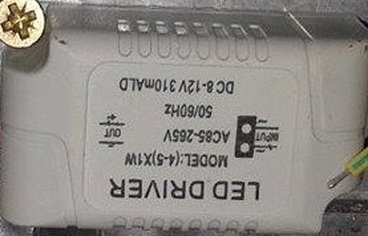

Ilyennel Meg lehet hajtani 2-3db 10W-os Ledet?belseje Jelenleg egy hatalmas trafóról egyenirányítva megy a 6db 10 Wattos led (párhuzamosan kötve, mindegyikkel sorban egy ellenállás) . Ezt szeretném kiváltani 2-3db ilyennel, mert a trafó kellene egy másik projekthez. Ezek a halogén meghajtó kapcsolóüzemű tápok kevesebb, mint a felébe kerülnek egy led meghajtónak.
Körülbelül annyira hasonlítanak, mint az alma és a körte.
A halogén tápegység (12V LED szalag táp) egyenfeszültséget ad, körülbelül 11-13V között. A LED meghajtó 300 mA (vagy több/kevesebb) áramot enged át a terhelésen, mert az egy áramgenerátor. Amit megspórolsz a tápegység árán, azt többszörösen kifizeted a villamosenergia szolgáltatódnak, ha előtétellenállásal korlátozod az áramot. Megéri? A hozzászólás módosítva: Júl 28, 2015
A 10 wattos led 10v-on gyújt és 1000mA vesz fel. Ha 12V-ról üzemeltetjük, akkor kell 2ohm előtétellenállás, amin 2 volt esik és ez azt jelent, hogy 2 watt megy el az ellenálláson. Szerintem ez nem egy egetrengető veszteség.
Az a 10W LED, amit használsz, körülbelül 9,6V és 12V közötti nyitófeszültségű, és legfeljebb 1A áramot szabad átengedni rajta, hogy ne veszítsen sokat és hamar a fényerejéből.
A 2 Ohm ellenállás körülbelül a teljesítmény 15-20 százalékát fűti el. A hozzászólás módosítva: Júl 28, 2015
Én is így számoltam.
