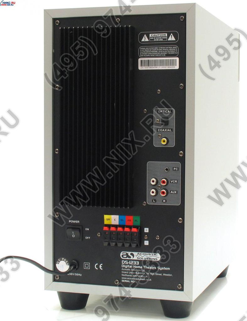

Egy kis segítségre lenne szükségem. Van ez a Acoustic Solutions DS1233-as házimozi. Van több bemenete is, egyelőre csak az analóg bemeneteket teszteltem. De bármelyiken van egy pár másodperc után elhallgat. Ha újra arra a csatornára kapcsolok, megint megy egy pár másodpercig. Kapcsolási rajzot eddig nem találtam, hozzá. 3 panel is van benne az egyik a végfok, az elvileg jó mert amikor elnémul, akkor a bemenetet megfogva van hangja. Ezt kizárnám, van egy digitális része, ami a kijelzőt és gondolom az 5.1-es részért felelős. A 3-ik egy a bemeneteket kapcsoló rész. Ezen van több műveleti erősítő és egy HCF4052BE elvileg ez kapcsolja a bemeneteket. Erre gyanakodtam, kicseréltem de a hiba továbbra is fent áll. Valakinek valami ötlete? Rakok fel még képeket. Ma este letesztelem az optikai bemenetet, mert igazából nekem csak ez lenne a legfontosabb. A hozzászólás módosítva: Dec 19, 2015
Sok típusnál maga a bemenetválasztó, vagy annak a tápja romlik el, lehet neked is ezen az úton lehetne tovább menni. Ami hasznos segédeszköz egy apró erősítő (akár egy aktív hangfal némi védelem a bemenetén (ellenállás dióda) .Ezzel tudod követni hol veszik el a hang, esetleg műszerrel tudod keresni a 0V/ féltáp (izlés és szerkezet szerint) meglétét. Mindkét jellemzőnek meg kell lennie, mert ilyen hibáknál gyakori, dc-ben mászik el valamiért.
