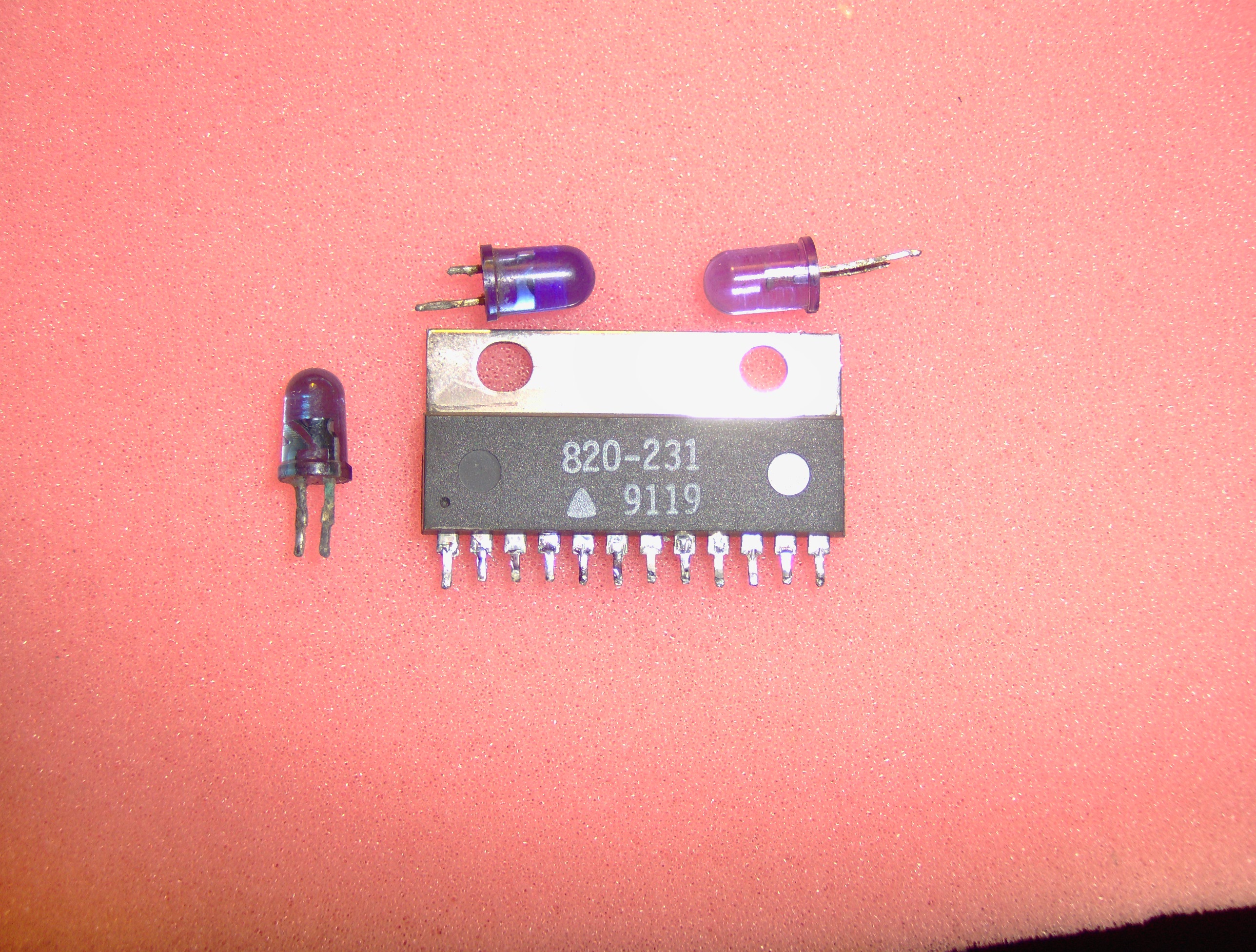

Nekem van(volt) valahol hasonló kinézetű IR led+foto?? egy tokban ( Nyomtató papírérzékelőjéből ugrott ki)
van egy golyós régi egerem mert nem volt szívem kidobni
Milyen alkatrészek azok a képen?A képen az elko alatt vannak :yes: az egyik olyan színű mint az infra ledek,a másik pedig átlátszó.Meg tudja valaki mondani hogy mik ezek,és mire jók? A másik alkatrész pedig az a fekete nemtudommi a második képen ezt egy rossz DVD lejátszóból szedtem ki.Erről már mutattam képet,de nem kaptam választ,valószínűleg a képek minősége miatt(telefonnal csináltam őket) Vajon mi lehet? A segítséget mindenkinek előre köszönöm
Az egérben lévő alkatrészek, az átlátszó egy infraled, a vele szemben lévő fekete pedig egy infra érzékelő, és mondjuk fel tudod használni egy infrás fénykapuhoz, jelen esetben 2-höz, vagy 3-hoz, attól függ hány pár van az egeredben.
Köszönöm!Igazából 2 egerm van, és összesen 4-4 db ilyen.
Az egyik egérben 3 lábú a vevő a másikban pedig már 4.Ezeket hogy kell bekötni?
Az infra érzékelőnek általában 3 lába szokott lenni, ebből kettőre megy a táp, a harmadik pedig a kimenet, a lábkiosztás típusonként vátozó, olyannal még nem találkoztam, aminek 4 lába lenne.
