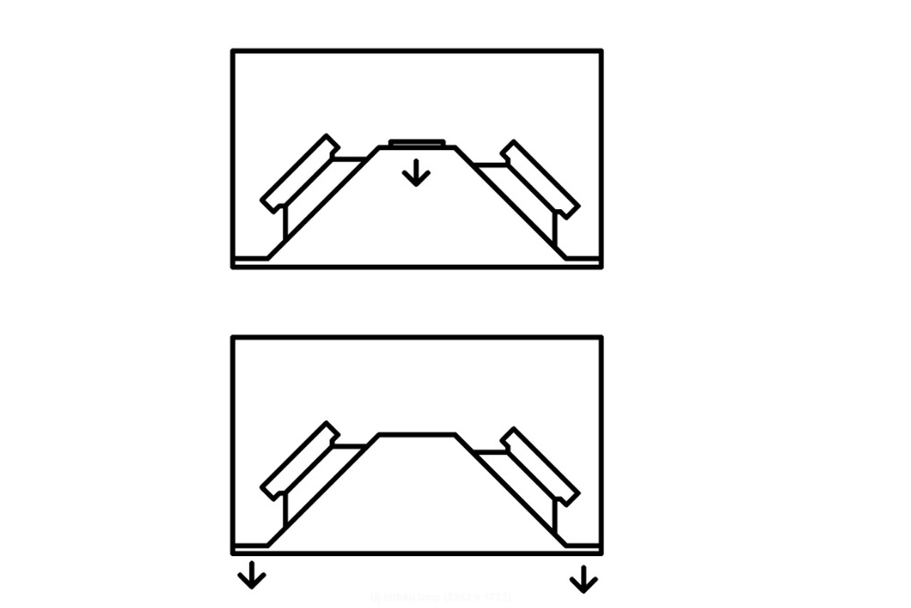

Szia! Lassan el jön az idő, hogy le kell szabni a faanyagot a dupla subhoz. Ugyebár 200L körülit számoltál nekem 30-40hz hangolással. A láda belső méretei:464x964x464, ez így 207 L. A kérdésem a behangolással lenne kapcsolatos, méghozzá mekkora kell legyen a lyuk. Az az a fából kialakított rést szeretnék, nem pedig csövekkel bajlódni. A gyári lyuk 10cm széles 15cm mély kiváncsiságból ez így hány hz van hangolva, és nekem mekkora kellene bele. Elnézést a sok "zaklatásért".

Igazabol en is gondolkodtam azon a megoldason. Sot konnyebben fazisba tudnam hozni a nagy 18" hogscoopokkal, viszont akkor a doboz ket oldalaba kellene a lyukakat tenni . Esetleg egy rajzot mellekelsz? Az rcfnek van olyam dupla 18 " melye. Mindig is erdekelt az a kialakitas. Elore is koszonom!

Innen szamithatjuk elozmenynek. 2 darab 15" melyhangszoro egy ladaban. 100 L/db ra saccoltuk a ladat es osszben 200liter korul. Csak a lyukat/lyukakat hogy rendezzem meg hogy mekkora legyen es szeretnem fabol kialakitani nem pedig reflexcsovel.

Rajzom sajnos nincs, de az elképzelésem szerint csináltam egy vázlatot. Ahogy én gondoltam úgy középen lenne, tehát a két hangszóró közt egy nyílás, a Te elképzelésed szerint a két szélén. Ha gondolod neki ugrom és le tervezem, hogy pontosan mekkora lapok kellenek. Te neked csak ki kell nyomtatni egy lapszabászatba elvinni, és megvárni amíg levágják. Nem érdemes otthon kínlódni, az sose olyan pontos, kivéve ha nincsenek precíz gépeid, műhelyed. Na mindegy ajánlom, hogy minimum 18-as MDF lap vagy ami még egy fokkal jobb, a zserbó mintás rétegelt. De az piszok drága, mert fél m2-re is egész táblát számítanak fel ami vagy 25 ezer 18mm-ben. Szóval szerintem az MDF elég sűrű, általános célokra kiváló anyag és mégse egy hulladék mint a pozdorja. Ja és nagyon jó illata van. Íme a két ábra. Sprintben gyorsan karcoltam valamit.

Szia! Alaptervben nekem is mdf anyag van. Az osszes hangsugarzom abbol keszult, nekem megfelel. A melynyomo inkabb belteren lenne hasznalva kis aktiv 2.1es rendszer csak duplasub es ket 15" top. Kulon kulon vaghato a top es a mely is. Igen a kep amit linkeltetek az a hangszoro, de keszitettem nektek hogy lassatok meg is milyen. Mellekelem. Jobb szeretnem ha kozepen lenne a lyuk csak attol feltem beleszol a hangzasba azaz itt kioltasra gondolok, mert ott pumpalnak a hangszorok es hatulrol meg jon hogy "nyelje" el.
A reflex/bandpass típusú ládáknak ez a legnagyobb hátránya, hogy nagyon nehéz azt a pontot eltalálni, hogy se jobb se rosszabb ne legyen a helyzet azzal hogy van rajta rés/cső. Véleményem szerint, hogy csak bizonyos frekvenciáknál (légsebességnél)
van pozitív visszacsatolás amikor kiáramlik (vagy be) a lyukon/résen meresztül a levegő. Például van olyan zene, ahol tök jó amiért van lyuk, próba képp ha letakarom akkor meg semmi dübörgés, hupog az egész. Másik zenénél pont fordítva, hátrány ha van reflex nyilás. Nem könnyű, ráadásul egyéni ízlések kérdése is. Amúgy nem feltétlenül lesz negatív visszacsatolás, (kioltás) a közel van a rés a hangszóróhoz, ugyanis a bent lévő levegőnek időre van szüksége ahhoz, hogy kiáramolhasson (vagy be) ráadásul még rugalmas is. Ha bele gondolsz csak a nagyon lassú frekvenciáknál lenne kioltás mert volna ideje éppen kiáramolni amikor a hangszórók membránjai befele mozdulnak ekkor valóban az elképzelésem szerint megjelenhetnek kioltások. Szinte csak mozogni fog a hangszóró, de hangja alig lesz, sem mint egy olyan dobozban ahol a nyílás odébb van. Szóval szerintem nem lesz az gáz, ha középen lyukas. A hangos basszusok amúgy se alacsony frekisek, kivéve persze ha van 8-10 pár 18" tölcséres subod pár kW + tartalék nem klippelő erősítővel. Na akkor igen hangos, tellt basszusú lesz az alacsony freki is.
