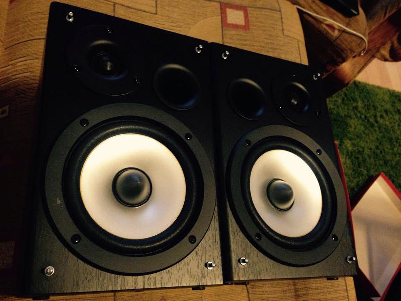

Nemrég sikerült olcsón szert tennem 1 pár szép kis monitor hangsugárzóra 50W 4R, valami kis hifi-é lehetett. Túl nagy elvárásaim nincsenek, albérletbe kell, hogy suliidőben se a laptopom kelljen hallgatnom.
Első meghallgatás után nekiálltam kis átalakításnak.
Gyári magasakat cseréltem jobb minőségű AudioSystem magasakra ( selyem dom, 4R ), és az eredeti magashoz való 1,5µF es kondit cseréltem 6µF-re ( 2x 2,2µF bipolar + 1uf fólia ).
Doboz belsejét kibéleltem 2cm vastag puha szivaccsal.
A magasak már szépek, doboz nem kopog mélyeknél, de egy eredeti hiba megmaradt. A hangsugárzó szinte üvölt 500Hz körül.
Ennek javítására szeretnék tőletek segítséget kérni.
Előre köszönöm!
(#) gyuszo válasza daneg86 hozzászólására (») Szept 2, 2015 /
Ne csodálkozz, ha a 1,5µF helyett 6µF van benne. Tegyél bele próbaképpen csak 1µF-ot.
Ha a kondenzátor értékét növeled több középhang kerül rá.
(#) daneg86 válasza gyuszo hozzászólására (») Szept 2, 2015 /
"de egy eredeti hiba megmaradt"
Eredeti magassal eredeti kondival, új magassal, magas nélkül a probléma marad.
(#) Buvarruha válasza gyuszo hozzászólására (») Szept 3, 2015 /
Ha a magassugárzó 500Hz-et szólna, az elég masszív lenne, ráadásul 4ohm -ra a 6µF nem olyan vészes.
daneg86
Mindenhol üvölt az 500Hz? Nem lehet, hogy csak asztalra rakva ilyen? Tedd az ágyra próbaképpen, mert lehet, hogy nem is a doboz a hibás, hanem a szoba/berendezés akusztikája.

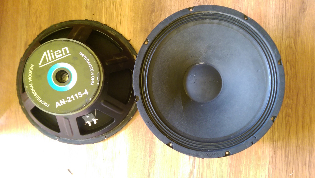

Szia! Lassan el jön az idő, hogy le kell szabni a faanyagot a dupla subhoz. Ugyebár 200L körülit számoltál nekem 30-40hz hangolással. A láda belső méretei:464x964x464, ez így 207 L. A kérdésem a behangolással lenne kapcsolatos, méghozzá mekkora kell legyen a lyuk. Az az a fából kialakított rést szeretnék, nem pedig csövekkel bajlódni. A gyári lyuk 10cm széles 15cm mély kiváncsiságból ez így hány hz van hangolva, és nekem mekkora kellene bele. Elnézést a sok "zaklatásért".

Innen szamithatjuk elozmenynek. 2 darab 15" melyhangszoro egy ladaban. 100 L/db ra saccoltuk a ladat es osszben 200liter korul. Csak a lyukat/lyukakat hogy rendezzem meg hogy mekkora legyen es szeretnem fabol kialakitani nem pedig reflexcsovel.

Nagyjából értem. Mi a felhasználási cél? Hol szólna?
(#) P_Laszlo válasza P_Laszlo hozzászólására (») Szept 7, 2015 /
Van kép erről a hangszóróról? így néz ki kb? http://static.mivarom.ro/catalog/images/25002.jpg
Nem igazán hiszem el ezt a T-S-t.

Szia! Alaptervben nekem is mdf anyag van. Az osszes hangsugarzom abbol keszult, nekem megfelel. A melynyomo inkabb belteren lenne hasznalva kis aktiv 2.1es rendszer csak duplasub es ket 15" top. Kulon kulon vaghato a top es a mely is. Igen a kep amit linkeltetek az a hangszoro, de keszitettem nektek hogy lassatok meg is milyen. Mellekelem. Jobb szeretnem ha kozepen lenne a lyuk csak attol feltem beleszol a hangzasba azaz itt kioltasra gondolok, mert ott pumpalnak a hangszorok es hatulrol meg jon hogy "nyelje" el.
