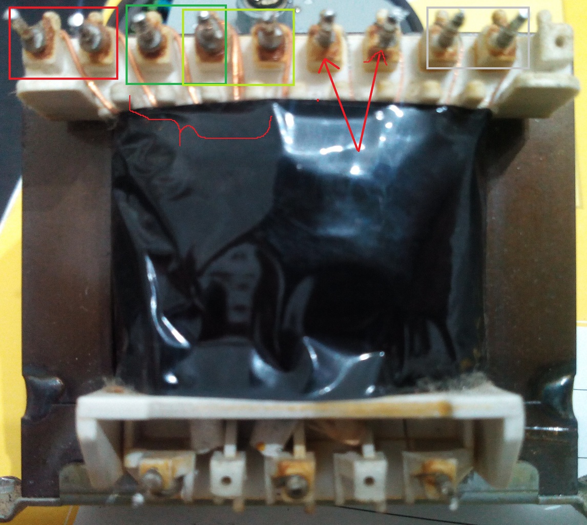

Egy VHS lejátszóból bontottam egy trafót. Secunder oldalon van 9 kivezetés. Multival dióda állásban végigméregettem. A képen a bekeretezetteknél sipolt. A nyilazottnál nem, de ezt írta =" .083". A kérdés az lenne, ha ráadom a 230 at primer oldalra, akkor a bekeretezetten ki tudom mérni a feszültséget? Vagy hogy kéne ezt csinálni szakszerűen? Az érdekelne, hogy mekkora feszültségek vannak. Meg hány amper leadására képes, de gondolom ott méricskélni meg számolgatni kell. (Kössek sorba vele biztosítékot vagy fölös? ![]() Előre is köszönöm!
Megírhattad volna a fizikai méreteit, saccoltunk volna egy teljesítményt, de egy 100W-os égőt sorba kötsz vele indításkor, ha netán zárlatos, vagy hibás, ne durranjon (vagy ha méréskor zárlatot okoznál). A többi végeken pedig leméred mi jön ki. Mindegyiket, mindegyikkel, így kiderül ki-kivel van. Jegyzetelsz. A kijövő szekunder vezetékek méretéből lehet következtetni (kb.) a teljesítményekre. Ha tudod a lejátszó típusát a Google-n találhatsz adatokat a trafóról.
