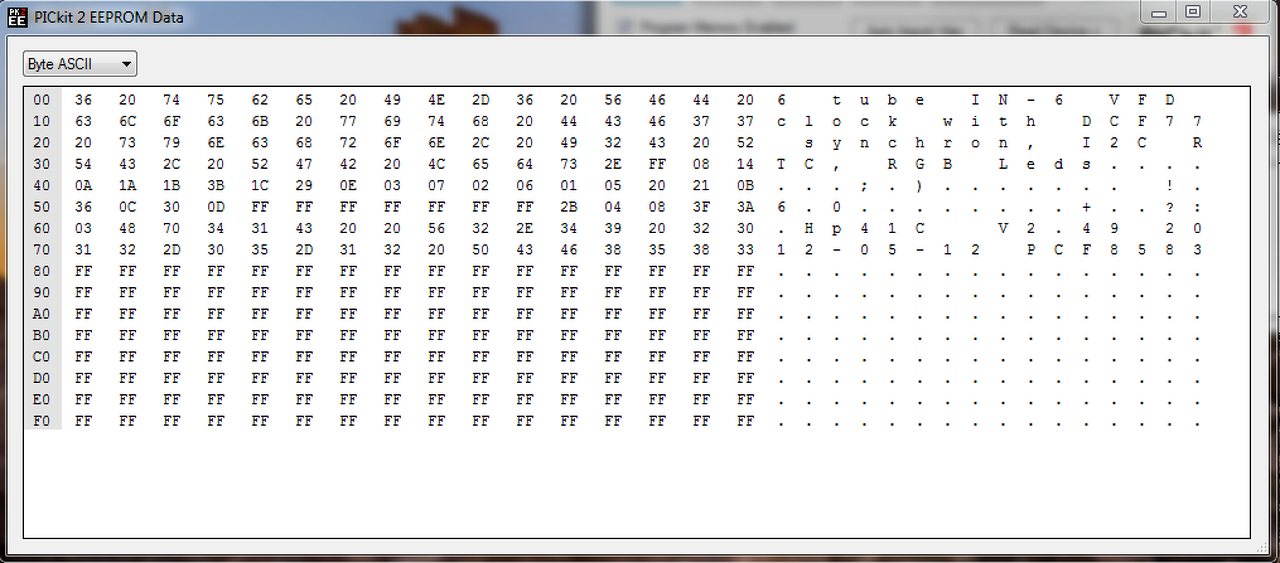

(#) yodee válasza Hp41C hozzászólására (») Nov 17, 2014 /
Az nem lehet, hogy valamit Én rontok el amikor átírom a távirányítós parancsrészt?
(#) Hp41C válasza yodee hozzászólására (») Nov 17, 2014 /
Mit is írsz át benne pontosan? Az EEProm -beli címeket és a parancstáblázatot?
0x3D - Időzóna. Csak 0 vagy 1 lehet.
0x3E - Ébresztési hangjelzések száma
0x3F - Az óra RC5 címe. Ha a 7. bit 1, akkor nincs címellenőrzés.
0x40 .. 0x5F - Parancstáblázat. A kódoknak egyedieknek kell lenniük.
0x60 - Hőmérő címe. MCP9800A3 esetén 3.
A hozzászólás módosítva: Nov 17, 2014
Nem igazodok ki ezeken a címzéseken szóval linkelem a képet a 2.49-es érintetlen hex-ről és arról amit Én átírtam. Az első az alap, a második amit átírtam.

(#) yodee hozzászólása Nov 18, 2014 /
Semmi látható hibát nem fedezel fel?
(#) Hp41C válasza yodee hozzászólására (») Nov 19, 2014 /
Csak egy eltérést látok. Az időzóna 0xFF, azaz -1. Ezt az értéket eleve nem kezeli az óra, csak a 0 bitet használja. Így tehát az időzóna +1 lesz. Ezt az értéket csak a DCF77 -ről vett időhöz adja hozzá a jó vétel adatainak átmásolásakor. Más eltérést nem látok...
Az RTC A0 lába fémesen a GND -re van kötve?
(#) yodee válasza Hp41C hozzászólására (») Nov 19, 2014 /
Érdekesség hogyha a panelen levő gombbal állítom akkor áramtalanítás után is jó. Szóval továbbra is a távirányítós részre gyanakodnék. A láb be van kötve.
(#) Hp41C válasza yodee hozzászólására (») Nov 23, 2014 /
Köszönöm a hibajelzést. Egy ronda hibát találtál meg.
Remélem ez már jó lesz.
