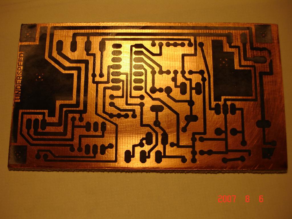

Szia !
Egész ígéretes, csak a sávok széleit megigazíthattad volna maratás elött egy filcel. Akkor a töredezettéget megúsztad volna. Üdv!
Egyetlen hibája van (na persze lehet csak az én szemembe):a forrpontok kimaratott furatai feleslegesen nagyok, az alkatrészlábakat nehezebb időtálló módon beforrasztani. Ahogy elnézem te is a sassal tervezel,ebben lehet találni egy drill aid nevű ulp-t ami a furatokat beállitható méretre változtatja. A rajz összes forrpontjának lerakása után érdemes futtatni.
Szerintem is egy kicsit vékonyak ott a forrpontok. Egyébként nagyon szép, igényes munka!
Köszööm a dicsérő szavakat!
Majd a következő nyákomon kissebre csinálom. Üdv!
Tényleg szép munka, gratulálok! Ha a forrpontokat ekkorára hagyod, az nem gond, de javaslom - ahogy már előttem is írták többen - hogy a belsejét töltsd ki maratás előtt alkoholos- (vagy lakk-) filccel. Akkor nem lesz ennyire vékony a forrszem, könnyebb lesz beforrasztani az alkatrészeket.
Megnéztem ezt a drill aid nevezetű ulpt ez nagyon szépen kitölti. Kb.: hány mm átmérőjű az optimális?
Mert alapból ugye 1mm átmérőjű a legtöbb dolognál a forrszem. Üdv!
Pontosabban 0,8 mm a legtöbb alkatrész lábának átmérője. Szerintem az opimális belső átmérő a 0,5 mm körüli, én azt szoktam használni. Az még éppen elég, hogy a fúró hegyét kellően megvezesse, de még marad mellette elég hely a forrszemnek is.

Sikerült végre a fotozásos technikával nyákot csinálni. ![]() Persze ez csak egy prototipus ezért ez csak egy részlet, a kirpóbálásra. De ezt látni is lehet rajta... Leírom hogy csináltam: Lefújtam a nyákot Wolfos lakkal és egy öreg kenyérpirítóba (vízszintes, "francia piritós" fajta) gyorsan beraktam, ami már elő volt melegítve. Pár percet vártam (míg eléggé büdös nem lett ![]() Nah ez volt az amit eddig nem csináltam. Eddig nem használtam a kenyérpirítót, de most szép egyenletesen fényesen kötött meg a lakk. A többi végülis már mese, jah de ami fonots, hogy ezt a kis darabot kb. 2*3 cm-es egy darab 5 mm-es UV leddel világítottam kb. 10 percig, úgyhogy ez is átvilágítja rendesen, csak hát kevés és drága. Jah és H2O2-vel marattam. A képekért bocsi, csak webkam volt nálam, de mindenképp meg akartam mutatni!!! ![]() Nekem tetszik. Van benne pár apróbb hiba, de funkcionálisan mindenhol tökéletes (nincs szakadás stb.)
A széleken szerintem azért nem világította
le rendesen mert kevés az az 1 led vagy használj többet vagy vegyél 2 db cree ledet ! Különben szép és a követketző még jobb lessz ! Ha kérdésed van segítünk !
Hát igen, itt nem is a nyákrajz tökéletességére mentem rá, hanem hogy egyáltalán sikerüljön
![]() Látni is, a körívet ahol a led fénye még érte a nyákot. Dehát a led, csak próba végett volt, egyébként meg napsugárzás lesz a nyerő, míg nem lesz normális UV fényforrásom. De most elég büszke vagyok magamra, hogy ezt is meg tudtam csinálni. ![]() ![]()
