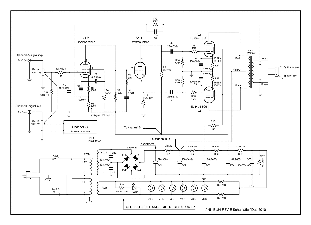

Érdeklődni szeretnék, hogy a végcsövek cseréjéhez mindenképpen 4db válogatott cső kell, vagy megoldható-e ha van 2-2 párba válogatott 6L6 ? (Gondolom a munkapontok miatt az első megoldás a jó, de sajnos nem tudok sokat a PPP-kapcsolásokról!)
Köszönet! Kapcsolás

Nincs benne csövenkénti munkapontbeállítási lehetőség, úgyhogy vagy modifikálod, vagy szigorúan négyesbe ("quadba") válogatott 6L6 készlet kell.

Szeretném kérdezni hogy el 84 pp hez jó e ez a trafó.Hálózatihoz.Köszönöm a segítséget.. Adatlap...Trafón... STN0.06 UK 11% UL5085-2EN6558 STNP06-G2-G2 50-60Hz ISC-Class 130(B)ta 40B Knr:420846/2 Pri: 230v 0.33A 0.33A Dat: 32w 15 Sec: 230v 0.26A SN/SK 60/95VA PRI: Itherm EN 60947-4-1 A hozzászólás módosítva: Okt 19, 2015
