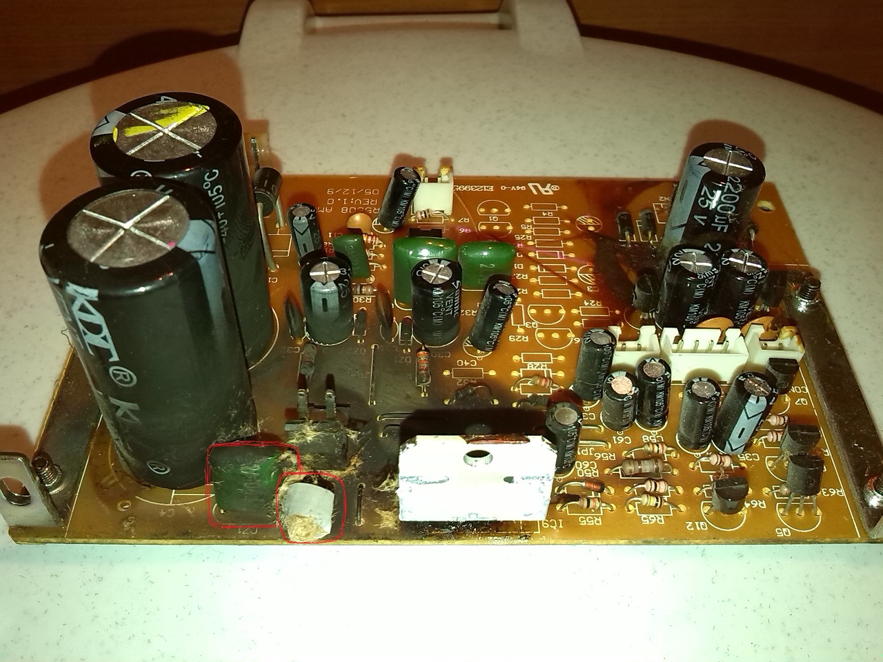

Segitségre lenne szügségem Genius sw-ht 5000 javitásához !
Nem vagyok szerelő , de a látható illetve beazonositott hibákat megtudom csinálni .
Van forrasztóm - multiméterem
A hiba a következő : egyik nap mükösés közben füstölt !

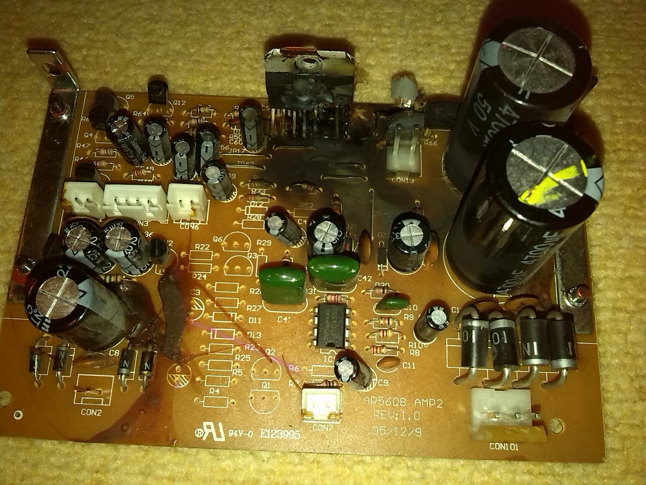

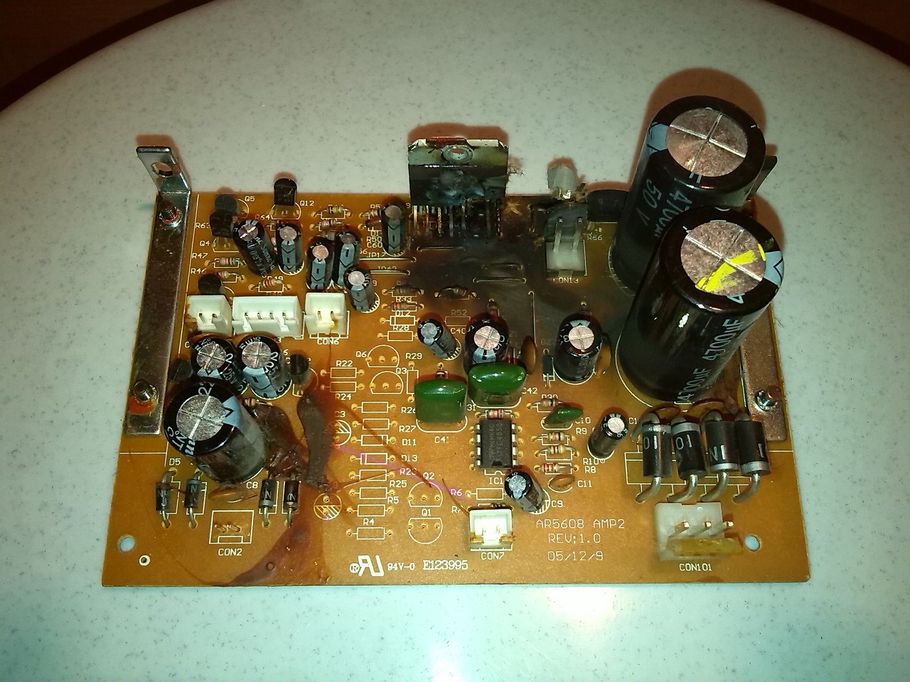

Ahogy elnézem a nyákot , túl feszre gondolok mert annál a csatlakozónál ahol a trafóból jön az áram , el lötte a kondit , 1 kép , és sorba a többit .
Vagy :
Esetleg ha valaki tudna rajtam segiteni javitással , meghálálnám egy jaytec pae 800 végfokkal
aminek csak annyi baja van hogy a saját hütő ventije nemkapcsol be , ezért én beraktam egyet direktre kötve .
Előre is köszönöm a választ !
(#) eyess válasza dzsozi79 hozzászólására (») Dec 2, 2015 /
Minden esetre a két nagy kondenzátort azt cserélni kell , mert szerintem eleve már rosszak voltak , és ahogy nézem szinte minden kondenzátort.Teljesen meg kell takarítani a nyákot kimérni minden alkatrészt a végfokot cserélni kell.
A hangszórókat is ellenőrizd le , mert ha leégett valamelyik , akkor megint , így fogsz járni.
Én viszont nem a tápra fognám hanem , vagy meg lett terhelve valamivel a kimenet , ami bírta , ameddig bírta , vagy pedig a kimeneten keletkezett egy rövidzár , ami ide vezetett.
(#) dzsozi79 válasza eyess hozzászólására (») Dec 2, 2015 /
Üdv !

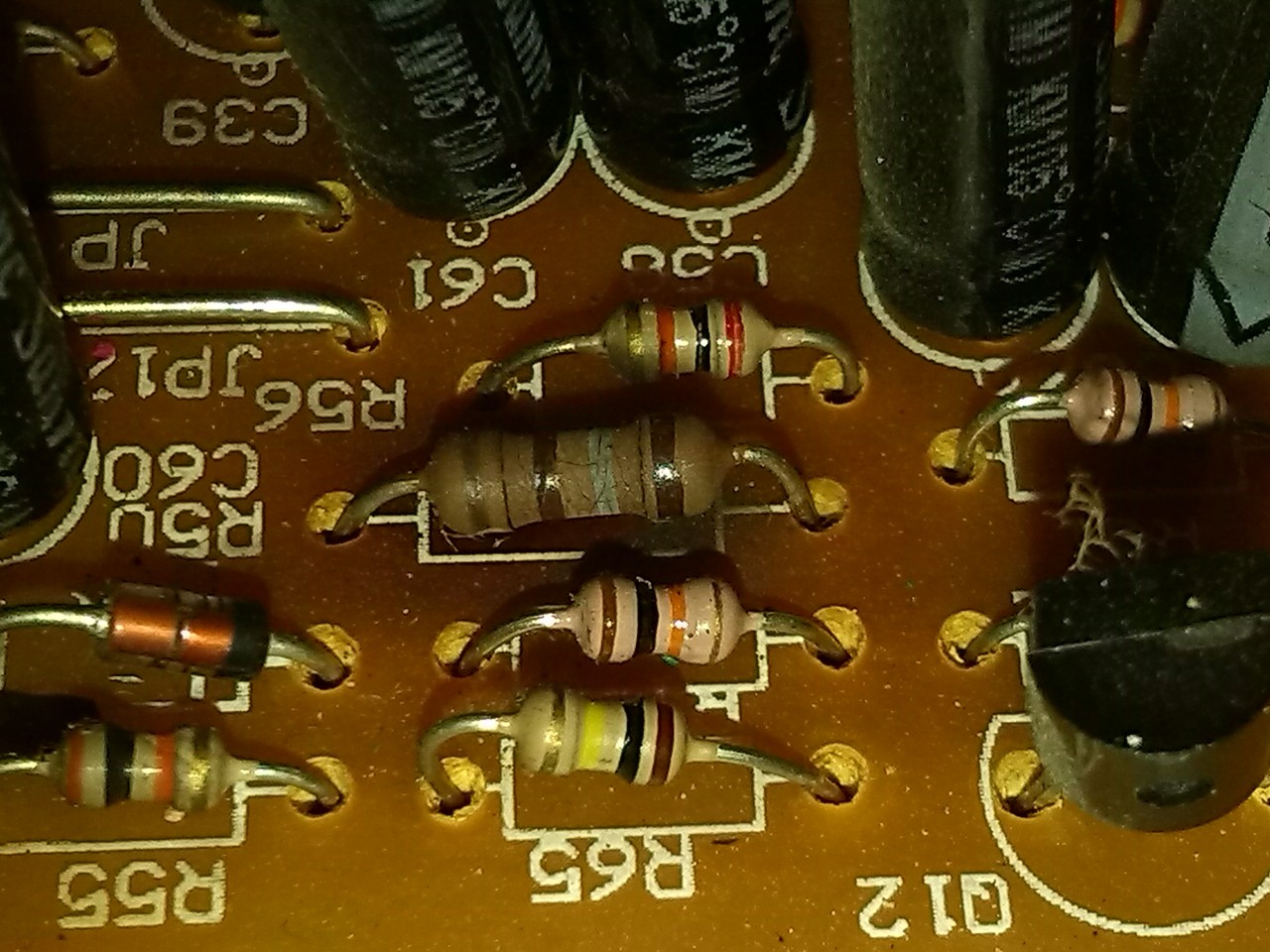

Értem , de honnan tudom hogy amit bejelöltem az első képen az mi , mert eldurrant teljesen.
Meg amik ugye szinnel vannak jelölve azokat hogyan tudom beszerezni , mert ugye nem mehetek oda a boltba hogy . : egy piros,zöld , kék fekete ,sárga ellenállást kérek .
Üdv !
Hm .
Nos ha nem tiszta , hogy mi is az az alkatrész , és pláne az értéke , akkor tényleg keresned kell valaki hozzáértő emberkét.
Egyébként a szóban forgó elektrolit kondenzátor 470uf/50v os .

(#) reloop válasza dzsozi79 hozzászólására (») Dec 2, 2015 /
Szia! Javaslom először mérd meg a CON101 csatlakozónál lévő négy diódát, van-e közöttük csont zárlatos!
A panelt nitrohígítóval szépen meg lehet tisztítani. Ügyelj, tűzveszélyes eljárás!

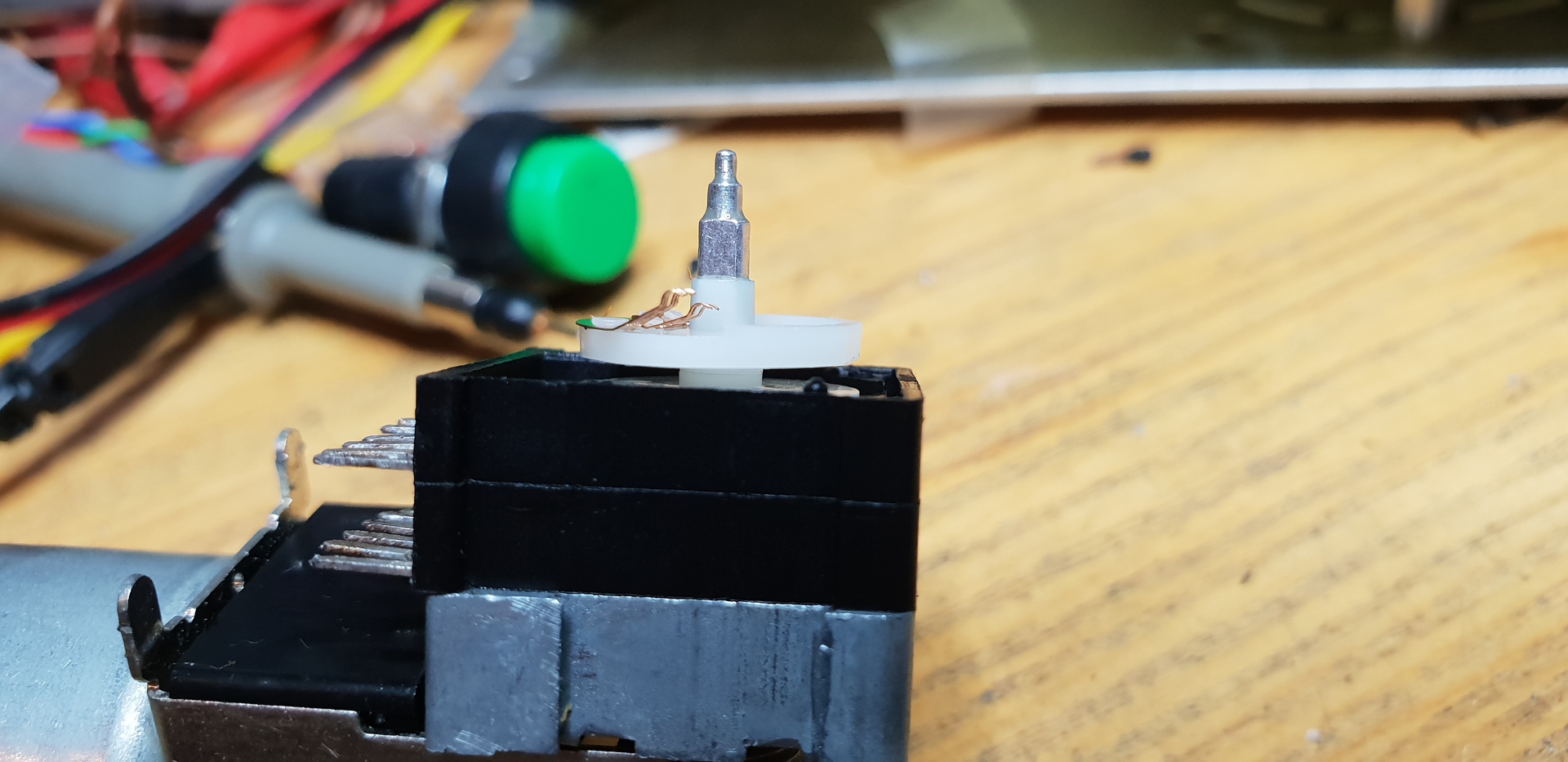

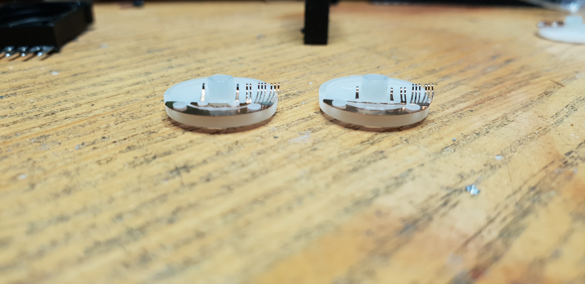

(#) brazdas hozzászólása Márc 18, 2019 /
sziasztok! volt egy korábbi hozzászólás a genius hengrendszer motoros potijával kapcsolatban. Nos vettem a bátorságot és szédszedtem( az összetartó fülek óvatosan kihajthatók, és javítás után visszahajthatók, egyszer legalábbis...) szétszedve látszik, hogy a belső pályához tartozó kontaktus rögzítése, (a kis műanyag csap, lesütve) felvált és ezzel megszünt a kontaktus.Ennél konstrukciósan "nagyobb" erők ébrednek a rögzítésben mint a külsőn ezért tört el ez, két pályán is. javításképpen ezt a bronz fülecskét egy csepp két-konponenses ragasztóval vissza nyomás után, visszragasztottam a műanyag hordozó tárcsához, és így újra azonos pozícióban áll, és rendben működik...
