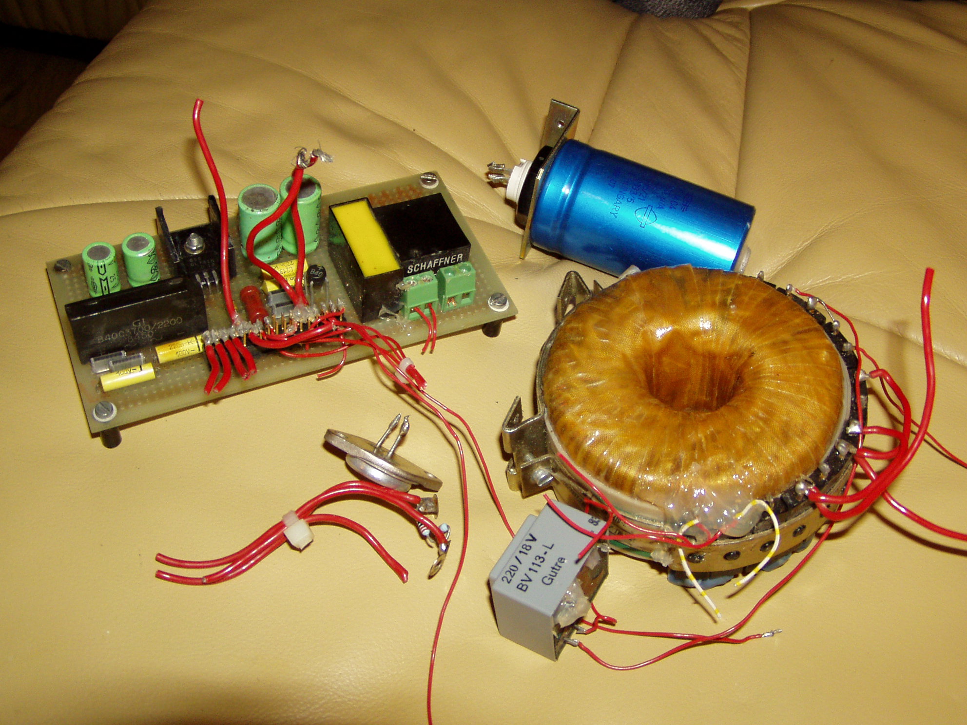

(#) q765 hozzászólása Feb 1, 2008 /
sziasztok!
a segitségeteket szeretném kérni..... szereztem pár alkatrészt, ami régen egy tápegység volt..... csak az a problémám, hogy nem tudom , hogy milyen, hogyan volt összerakva.... nem nagyon vagyok otthon a témában..
megprobálok mellékelni pár képet
szerintetek mit hogy csináljak, hogy újra egy működöképes ketyere legyen.?..? mekkora teljesitményt lehetne ebből kihozni?
üdv.: Zoli
(#) q765 válasza q765 hozzászólására (») Feb 2, 2008 /
hmm?
(#) Medve válasza q765 hozzászólására (») Feb 2, 2008 /
Hmmmm....Tedd fel a kapcsolási rajzát a panelnek. A teljesítmény, jó esetben kb 100W lehet. Ennyi információból ezt tudom mondani!

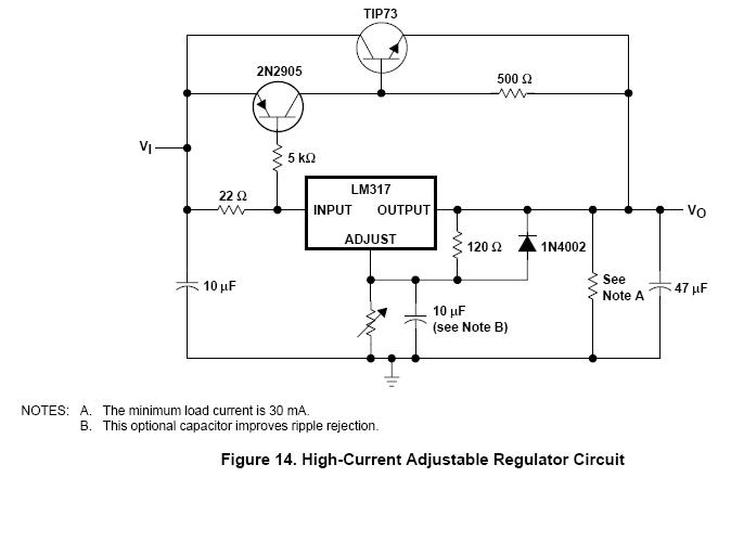

(#) telectro hozzászólása Feb 22, 2008 /
hali
szükségem lenne 5-13 V között szabályozható tápegységre 12 V-on 20A kimettel.
van valakinek egy jó kis rajza, ami nem alkatrésztemető és könnyen beszerezhető alkatrészekből megépíthető és lehetőleg egy tápfeszes és lehetőleg 15V vagy 20 V legyen neki elég ?
köszi
(#) Medve válasza telectro hozzászólására (») Feb 23, 2008 /
Hello, például az ebben található pdf-ben a 14. ábra szerint lehetne, egy a kívánt áramot elviselő tranzisztorral. A potméter max 5k-s

(#) telectro válasza Medve hozzászólására (») Feb 25, 2008 /
köszönöm válaszod.
neki álltam összeforrasztottam drótkupacként.
tip73 tranziszort nem találtam a kacatjaim között, ezért 2n3055 lett belőle, az 5K és 500R helyett 4K7 és 470R valamint a 22R helyett 20R lett.
az eredmények nem túl bíztatóak.
15V bemenő mellett a kimeneten kb. 8V jelent meg 4A-s áramfelvétel mellett, és a kb. fél tenyérnyi méretű hűtőborda a 2n3055-el olyan kb. 30 sec alatt kb. 40-50 fokra melegedett, míg a 2n3055 kézzel már nem fogható állapotba került, mikor is kikapcsoltam, mert valószínűleg a vége a 2n3055 halála lenne.
szóval a kapcsolás nem alkalmas erre vagy a módosított alkatrészek miatt nem volt hatékony a cucc ?
5let ? vagy más 5let ?
köszi

(#) Libus válasza telectro hozzászólására (») Feb 25, 2008 /
Ez teljesen normális, hiszen (15-8)*4Watt azaz 28W fűti a hűtőbordát.....
Ez ilyen a működési elvéből fakadóan, tegyél rá nagyobb bordát + ventilátort.

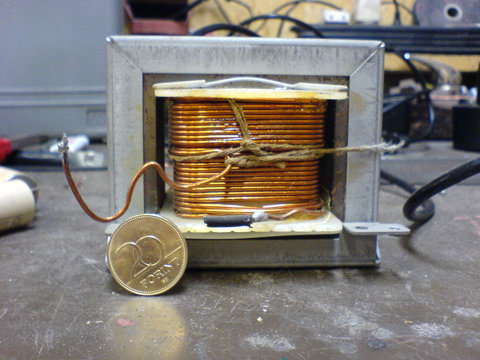

(#) wargapityu hozzászólása Feb 25, 2008 /
hali úgydöntöttem mindenki azt írja hogy így nem jó a pc-táp úgy nem jó, úgyhogy építenék valami egyszerűt. Namost van 1 hát közepes méretű trafóm amit letekertem 12v-ra ha erre rákötök párhuzamosan, miután egyenirányítottam egy diódasorral egy nagyobb kondit asszem van valami 40V és 1000µF akkor az simítaná valamellyest a feszültséget? jah és mégvalami ha kötök rá kondit(asszem ezt puffer kondinak hívják nem biztos) akkor ez csúcsfeszültségre viszi majd a 12V-omat ami nekem nem lesz túl jó. Akkor még le kéne tekernem a trafóból és próbálgatni hogy mikor lesz kb 12.5-13v terheletlenül? vagy nagy hülyeséget írok? ennek a trafónak kb 1.5es réz a secundere(de inkább 2.5 nemtom pontosan) és arra is kiváncsi lennék hogy mit lehetne kihozni egy ilyenből. valaki tudna nekem némi segítséget nyújtani ezzel kapcsolatban? csatolok egy képet mekkorka a trafó vagy hogy egyáltalán érdemes ezzel a trafóval foglalkozni?
(#) Imi65 válasza telectro hozzászólására (») Feb 25, 2008 /
Az értékek megváltoztatása ezekben a poziciókban nem kritikus. Az 500 Ohm, a TIP73 (2N3055)lezárását segíti, az 5 (4,7)kOhm bázisáramkorlátozó, a 20(22)Ohm pedig azt "álítja" be, mikor kezdjen a tranzisztor "segíteni" a stab IC-nek. Terhelés nélkül, a 3055-ön nem folyhat áram. Amennyiben mégis így van, hibás az áramkör.
(#) telectro válasza Imi65 hozzászólására (») Feb 25, 2008 /
köszönöm a választ.
szóval akkor ez ilyen melegedős fajta és nem az építéssel van a gond ?
terhelés nélkül nem melegszik, akkor nincs semmi probléma.
nekem ez a táp ventilátorokhoz kell, most csak 14 db 500mA-est tettem rá, de nem tudtam teljes fordulatot kiszedni, mert a 8V volt a maximum.
mi lesz ha megküldöm 30V-al a bementet és ráteszem a 32db ventit és a ventik fel is veszik azt a 16A-t, lefolyik a hűtőborda ?
hogyan tudnám ezt a kapcsolást tranzisztorokkal bővíteni ? tehát párhuzamosan vagy darlingtonba nyomni még néhány izmosabb tranzisztort ?
