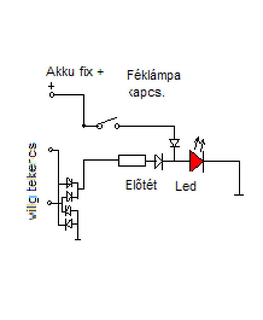

Valaki lecsupaszította teljesen, csak az első, hátsó világítás és a gyújtás van. Én fogom újrakábelezni, de nem teljesen a gyári rendszert, mert a gyújtáskapcsolót a műszerfalra szeretném tenni.
De akkor ha nincs a világítás felkapcsolva, nem működik a féklámpa sem.

De működik mert a gyújtás kapcsolóról kap egy pozitív szálat , ha meg tovább kapcsolod a gyújtáskapcsolót , akkor meg egy másik érintkezőről, megint megy egy másik pozitív szál a hátsó világításhoz is . Vagy ha nincs annyi szabad érintkező a gyújtáskapcsolón , akkor meg az állandó pozitív legyen a féklámpáé a gyújtás kapcsolóról pedig egy kapcsolt pozitív a hátsó világításhoz. Nem tudom érthető e . De ez nyilván csak , akkor fog működni , és nem jár a motor , ha van akkumulátor a motorban , mert ha nincs , akkor áll fenn az a jelenség , amit írtál , hogy ha nincs felkapcsolva a világítás nem fog világítani.

Ilyesmire gondoltam, ezért is tettem fel a kérdést. A világítás-kapcsoló a generátor AC feszültségét kapcsolja, ami így közvetlenül nem jó a LED-hez! A kapcsolóbetéted újabb fajta? Annál találsz szabad érintkezőpárt amivel a hátsó világítást a fékhez hasonlóan testre kötéssel aktivizálhatod.

Igen, de ha egy LED-et használsz csak különböző fényerővel akkor nem tudo függetleníteni egymástól. Ha úgy csinálnám, ahogy a rajzodon van fentebb akkor nem lenne gond, mert akkor két teljesen külön rendszer lenne, de nem az. Kipróbálom este proli007 kapcsolását, ha találok hozzá mindent.
A két külön rendszeren azt érted , hogy te egy azon ledeket szeretnéd használni féklámpának is , meg hátsó világításnak is .Csak mikor fékezel , akkor valamivel erőseben világítsanak ?
Pontosan. Ezt is írtam fentebb:
Idézet: „Az elgondolás az lenne, hogy kb 1/3 fénnyel világítanának a LED-ek, ez lenne a helyzetjelző és fékezésnél világítanának teljes fénnyel.”
Igy most már érthetőbb.Akkor neked ez bőven elegendő .Szerintem nem kell annyira túl bonyolítani elektronikával stn.Minél egyszerűbb annál megbízhatóbb.
Igen, csak így már megint ott vagyunk, hogy vagy a helyzetjelző állandóan világít és akkor van féklámpa is vagy egyik sem világít.
Akkor vagy mégis külön két szál kell a gyújtás kapcsolótól , vagy esetleg , így tudod megoldani.

Viszont ez így annyiban nem jó , mert ugye a világító tekercs váltó áramot csinál .így előbb egyen irányítani kell aztán jöhet ez a megoldás.És még így sem biztos , hogy nem fog a fény vibrálni egy kicsit.De majd kiderül.

Az akksi akkor 6V-os? A töltését hogyan oldod meg? Ezekhez igazítanám majd a javaslatomat.

Jelenleg semmilyen, de 12V-osra szeretném majd alakítani a tekercsek cseréjével.

A jelenlegi féklámpa kapcsolással sajnos ez sem működőképes, de jól jöhet ha a kapcsolót átépítem. Meglátom mi lesz a végeredmény. Addig is köszönöm mindenkinek a segítséget!

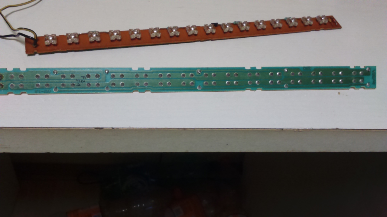

Ha ezt a panelt elvágom, akkor működni fog?
A fehér biztosan. A másikban annyira nem vagyok biztos, nem látni, hogy melyik vezetősáv merre megy.
Üdv! Az alsó szerintem nem fog működni. Ahogy látom a ledek négyesével párhuzamosan, majd ezek sorba vannak kötve. Ha levágod, akkor ellenállással kell helyettesíteni a hiányzó ledeket, különben nem világít. A másikat nem látni, de gondolom hasonló a kötése.
