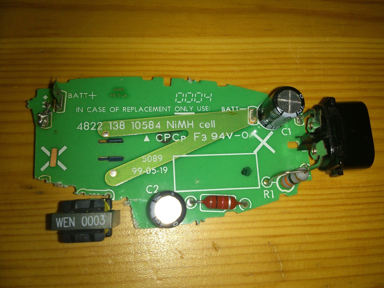

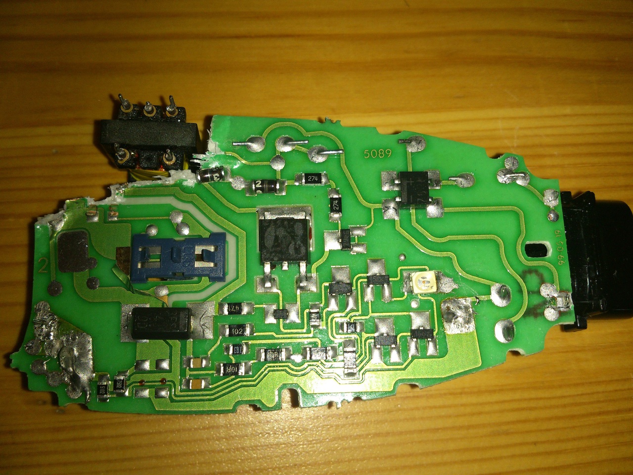

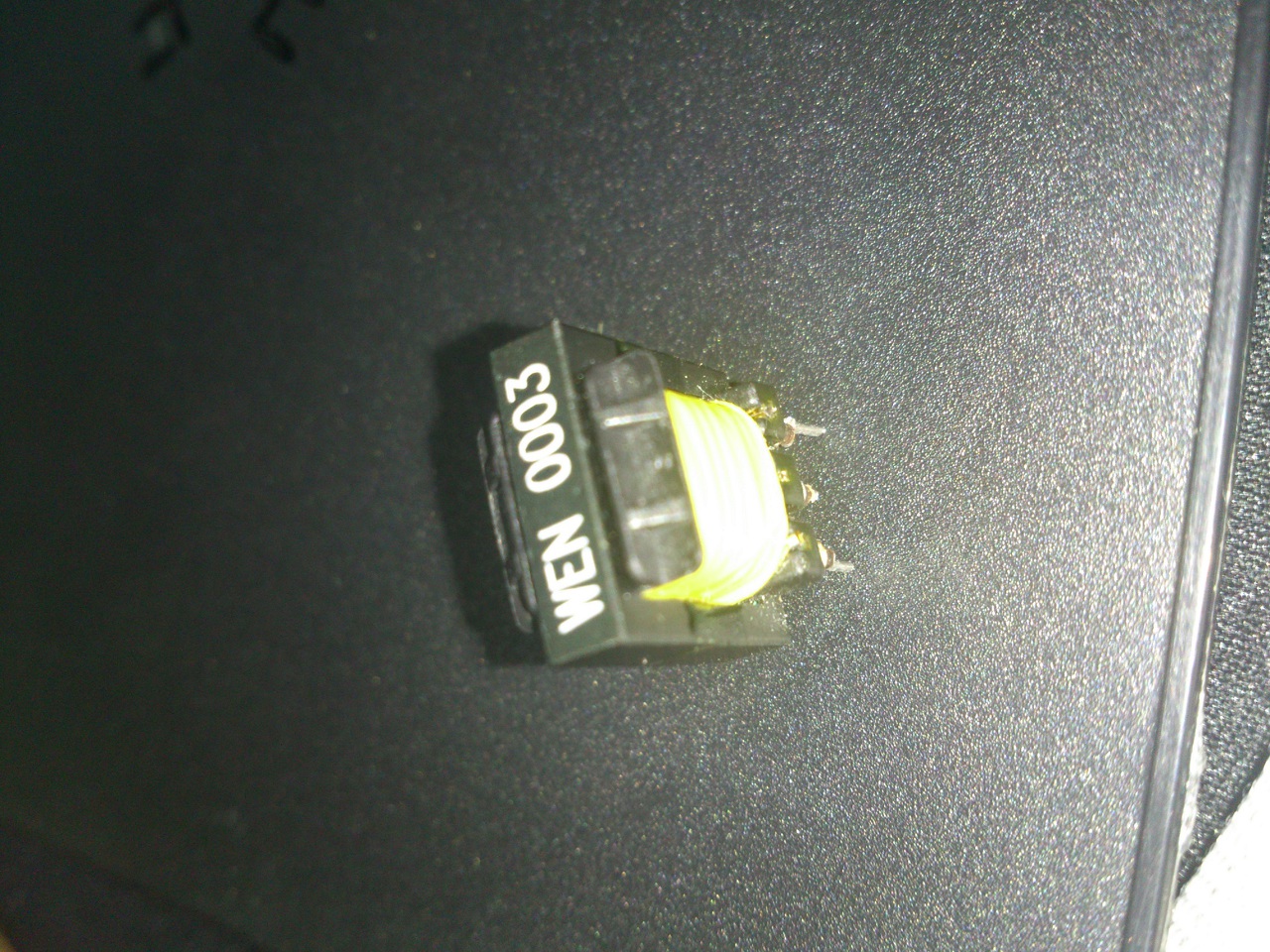

Hello! Találtam otthon egy kis transzformátort. WEN 0003 van ráírva, de nem találok róla semmit. Ha valaki tud akkor legyen szives egy egyszerű kapcsolási rajzot szerválni mert szeretnék csinálni egy tápot belőle.

Hello, erős a gyanúm, hogy ez nem alkalmas tápegység készítésére. (Egy méretarány jó lenne mellé)
Ha jól tudom akkor ez egy elektromos borotvából lett kioperálva. (méreteit hogy gondolod?)

Ha eredetileg is trafó volt, akkor a TNY sorozatú IC-k valamelyikével el tudod indítani. A példakapcsolás ott van az IC adatlapján.
Na, időközben meg is találtam az egészet. Csak a kioperálva azt jelenti hogy kitörve

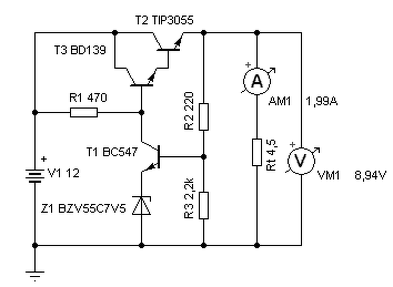

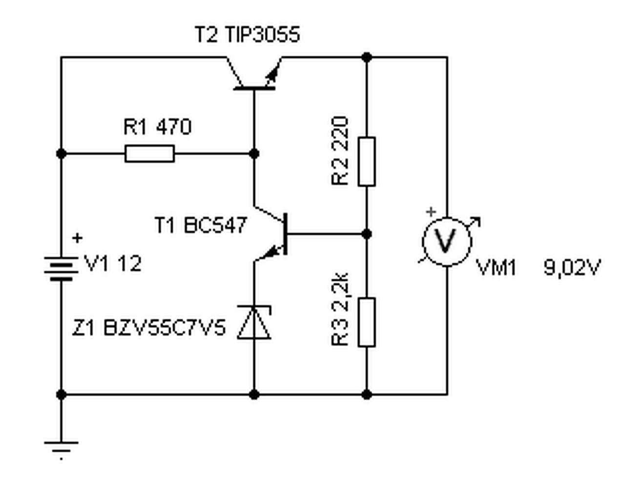

Üdv. Egy olyan kapcsolásra volna szükségem,amivel a 12v-ot 9V-ra csökkentem (tranzisztornak mondjuk egy 2N3055),viszont nem találtam itthon csak 7V5 zénert. Hogyan tudom megoldani hogy a kimenő feszültségem mégis 9V legyen? Ugyanezen megoldással szükségem volna még egy 12V-ból 2,4V -os adapter megoldára is.
Hello! Pld. így. De mondjuk a terhelőáramot nem írtad. És a 2,4V már nem szerencsés analóg módon, mert fűteni fog mint a veszedelem, ha terhelőáram is lesz.
De egy LM317 talán sokkal egyszerűbb. De fűteni az is fog.
És ha azt a részt ahol a 2,4V-ot szeretném előállítani oda a tápfeszültség 5V lenne? A terhelés mindkét részen 2-2A
Akkor bizony darlingtonnná kell alakítani az 3055-öt egy tranyóval, mert kicsi lesz az áramerősítés. 5V táp mellett meg nem lehet a zéner 7,5V-os. Nem?

Hát ez igaz,viszont se kisebb,sem pedig nagyobb zénert nem találtam itthon,ezért is fordultam segítségért. Ahogy hogy darlingtont készítsek a 3055-ből elég valameik BCxxx -es tranzisztor nem?
BC-ből nagyobb áramú kell, mert 20-as bétánál, akár 100mA is lehet a bázisáram.
