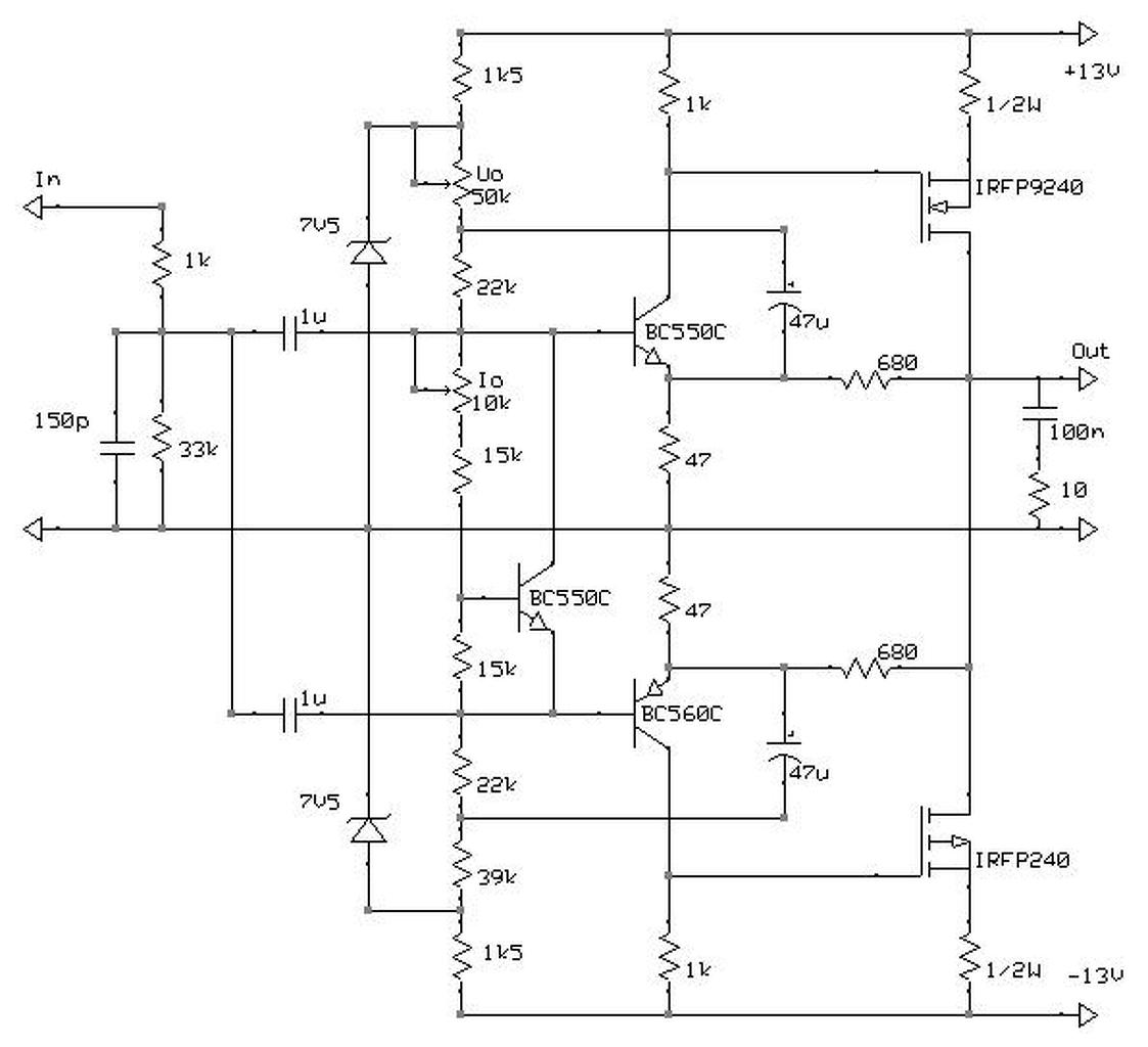

(#) oibacsi hozzászólása Nov 6, 2015 /
Sziasztok! Sok vacillálás után épp egy kis hiragát élesztek. Nagy nehezen beállítottam. Tápáganként 750mA nyugalmi, a dc offset (kimeneten 15 ohm próbaellenás) hidegen 10mV, melegen 1 körül. Ha leveszem a 15 ohmot, 230 körül, de szerintem ez nem lényeg. Az értékek melegedve stabilizálódnak. Kell aggódnom vagy folytathatom a következõ oldallal?
(#) Aldure válasza oibacsi hozzászólására (») Nov 6, 2015 /
Üdv! Nem lesz vele probléma, meg kell várni a végleges üzemi hőfokot és ott még lehet finómítani ha kell a nyugalmi áramot is akkor lehet pontosan beállítani ha már üzem meleg,mert addig folyamatosan változik felfelé. Ezért hidegen érdemes kevesebbet beállítani és várni amíg bemelegszik úgy kicsit több idő.
(#) reloop válasza oibacsi hozzászólására (») Nov 6, 2015 / 1
Szia! A kimenetet nem kell terhelni kimeneti DC beállítás alkalmával, viszont a bemenetet ajánlott testre kötni, hogy zavarfeszültséget ne mérj bele. Bekapcsolás után 30 perccel már üzemmelegnek tekinthető az A-osztályú erősítő, akkor célszerű az utánellenőrzés.

(#) oibacsi hozzászólása Nov 7, 2015 /
Megvan a teszt, azért nem volt a rövidre zárásnak hatása mert azt azután próbáltam, hogy leterheltem a kimenetet. Megcsináltam az elõírt módon, az áramok 750mA környékén stabilizálódtak, a dc 15mV-on belül mozog. A 15 ohm kb 1mV hatással van csak a dc-re. Így rendben lesz?
(#) reloop válasza oibacsi hozzászólására (») Nov 7, 2015 /
Kiváló eredmény

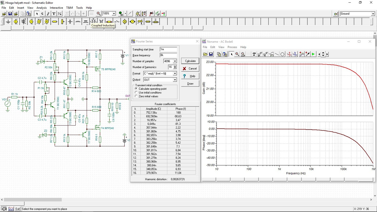

Sziasztok! Mi a véleményetek erröl az ötletemröl? Lehet-e a Hiragának méltó társa? Szóljatok hozzá.
(#) HOH hozzászólása Jan 8, 2016 /
Kicsit javítva.

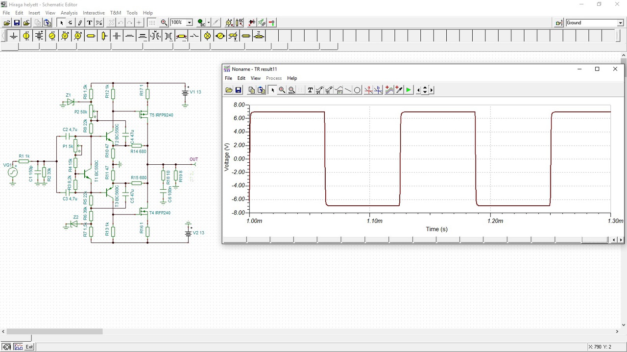

(#) steelbird válasza HOH hozzászólására (») Jan 9, 2016 /
Szimuláltam Tinában, nem rossz, de igazából meg kellene hallgatni.
Nem írtál nyugalmi áramot, hogy mi a koncepció, beállítottam 200mA -re.
A sávszélessége több, mint elég, a -3dB -es pont valahol 450kHz körül van.
Kis jelnél elfogadható, 0,01% körüli a THD, ami nagy jelnél elég magasra felmegy, eléri a 0,6% -ot.
Négyszögjellel szép az átvitel, és meglepően jó még akkor is, ha 2µF -os kondival van megterhelve a kimenet. Ellentétben a teljesen visszacsatolt erősítőkkel, nem begyorsul a kapacitív terhelésre, hanem kicsit belassul, emiatt nincs belengés a felfutó élek után.
A teszteket 8kHz -es jelekkel végeztem.
A fetek surce ellenállása elég magas, ami miatt 4 Ohm -os terhelés esetén kevésbé vezérelhető ki, elég sok marad a végfokban. 8 Ohm esetén kb 10Vp-p a maximum, utána meredeken emelkedik a torzítás.
Képernyőképek csatolva.
Persze ez csak szimuláció... és úgyis hallgatva dől el, hogy milyen. A relative magas THD ellenére lehet jó hangja.
A hozzászólás módosítva: Jan 9, 2016
(#) HOH válasza steelbird hozzászólására (») Jan 12, 2016 /
Köszi a válaszod s nagyon örülök, hogy kipróbáltad szimulátorban. Hiragáéhoz hasonló nyugalmi áram beállításra gondoltam, 0.6A értékre (erre is kíváncsi lennék). Az nagyszerű, hogy ily kis nyugalmi áramnál sem rossz. Egy kicsit kibővíve a kapcsolást 2 tranzisztorral, talán javulna. Ha időd és kedved van hozzá, akkor ez utóbbi kapcsolás 200mA és 0.6A-es nyugalmi áram alatti viselkedést is megköszönném.
(#) gaborbela hozzászólása Jan 12, 2016 /
Udv
Van a M Hiraga Hex-Fettes verzioja akit erdekel. En nem epitettem meg, csak gondoltam ra valamikor es azert oszegyujtottem az anyagot hozza de most mar nem erdekel. Felteszem a kapcsolast ha meg is valakit erdekel.
(#) steelbird válasza HOH hozzászólására (») Jan 14, 2016 /
Hello.
Szimuláltattam ismét...
Első kör: megemeltem 600mA -re a nyugalmi áramot.
A sávszélesség egy hangyafaroknyit nagyobb lett, nem tudtam megállapítani pontosan, mert nehéz leolvasni a grafikon vége felé, valahol 480kHz körül van.
Kis jellel (100mV szinusz) hajtva kb. egy nagyságrenddel csökkent a torzítása, ami teljes kivezérlés környékén 0,1% -ra növekedik. Előzőleg 200mA -nél ez kb. 0,6% volt.
THD szempontjából határozottan jobb lett a nagyobb nyugalmi árammal.
A négyszögjel átvitele is szinte ugyanaz, picivel meredekebb és egy kis eltérés látható a felfutó élek tetejénél, ahol mintha kisebb lenne a jelalak íve, vagyis gyorsult egy kicsit.
A gyorsulást igazolja a 2µF -os kimeneti terhelésnél mutatkozó túllövés a felfutó élek után.
Módosított, plusz két tranyós változat.
A sávszélessége jóval nagyobb lett, valahol 900kHz körül van a -3dB -es pontja.
A THD az előző, 600mA -re megemelt verzióhoz képest (ennek is 600mA) egy hajszálnyival megnőtt, viszont négyszög jellel a kapacitív terhelésre nem reagál túllövéssel, hanem láthatóan belassul.
Kicsinek találtam a meghajtók nyugalmi áramát (8mA), ezért még megnéztem úgy, hogy kb. 12mA -re növeltem (1k helyett 680 Ohm -ok). Így nagy jelnél 1 ezred százalékot javult, kis jelnél pedig 2 ezred % -ot romlott a THD, gyakorlatilag azonos maradt. Erről már nem mentettem képet.
De hangsúlyozom ismét, hogy ez csak szimuláció.
Ha fontos a módosított kapcsolást 200mA nyugalmi áramnál is megnézni, akkor azt majd legközelebb..
Még egy dolog, előzőleg elfelejtettem: hasonlítsd már össze a tieddel az értékeket, mert egy-két érték módosult, nem lehetett ugyanis nyugalmi áramot állítani a Tinában, nem volt elég nyitófeszültségük a feteknek. Ez mindkét kapcsolásra vonatkozik.
A hozzászólás módosítva: Jan 14, 2016

(#) steelbird válasza gaborbela hozzászólására (») Jan 14, 2016 /
Szia.
Ennek a kapcsolásnak nagyon kicsi a kivezérelhetősége, mivel a fetek Source-követő kapcsolásban vannak az áramkörben. Az UG-S feszültségük kb. 4V, ami benne marad a végfokban sajnos, ennyivel kevesebbre jön ki a max. kivezérelhetőség.
(#) HOH válasza steelbird hozzászólására (») Jan 14, 2016 /
Csak a nyugalmi áramot beállító tranzisztor BE közötti ellenállás módosult. Eőzőleg 15k volt.
(#) gaborbela válasza steelbird hozzászólására (») Jan 14, 2016 /
Es mi tortenik ha megemelem a tap feszultseget, vagy maga a koncepcio nem a legjobb megoldas,,
Emelhető a tápfesz, de akkor munkapontokat kell módosítani, számolgatni kell hozzá az ellenállások értékeit, mert fixre be van állítva a végfok nyugalmi árama (meg az offsetje is). Gyakorlatilag, "ahogy esik, úgy puffan", ugyanis viszonylag nagy a fetek UG-S nyitófeszültségének a gyártási szórása. De emelt tápfeszültség esetén is ugyanúgy ott marad a végfokon kb 6V (vagy még több), amit nem lehet kihasználni a Source-követő, meg a meghajtó fokozat tranzisztorainak szaturációs feszültsége miatt. Vagyis nagyon rossz lesz a hatásfok, főleg az A osztályú beállítás miatt. Szoktak olyan megoldást alkalmazni, amikor a meghajtók tápfeszültsége kb. 10V -tal nagyobb, hogy ezt a problémát kiküszöböljék. Esetleg úgy meg lehetne próbálni. Így, ahogy most van, inkább rezsónak jó.
