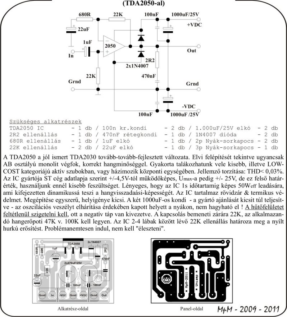

Kezembe akadt ez a jó öreg szombathelyi Mikroshop-os 2050 kit-csomag (lásd mellékelve, 2030-ast már építettem, abban is sok tanácsot kaptam). Ez ugye egy mono erősítőhöz van, csináltam is egy sztereo felállást kettőből. Namost van másik két ilyen cucc (panel, alkatrészek...), és a kérdésem az lenne, hogy hogyan tudnám én ezeket hídba kötni, milyen változtatásokkal, ill. mit és hova?..
Nézegettem én a hidalást korábbi írásokban, az világos, hogy a második végfok bemenetére fázist kell fordítani és a hangszórót a két kimeneti pont közé kell majd bekötni (nem földelendő...). Mik is ilyenkor a fő szabályok? Min. 8 ohmos hangszórót lehet csak használni, és elvben megkétszereződik a kimenő teljesítmény? Gondoltam kis szubnak ez már elegendő lehet a sztereo mellé 2.1-nek.

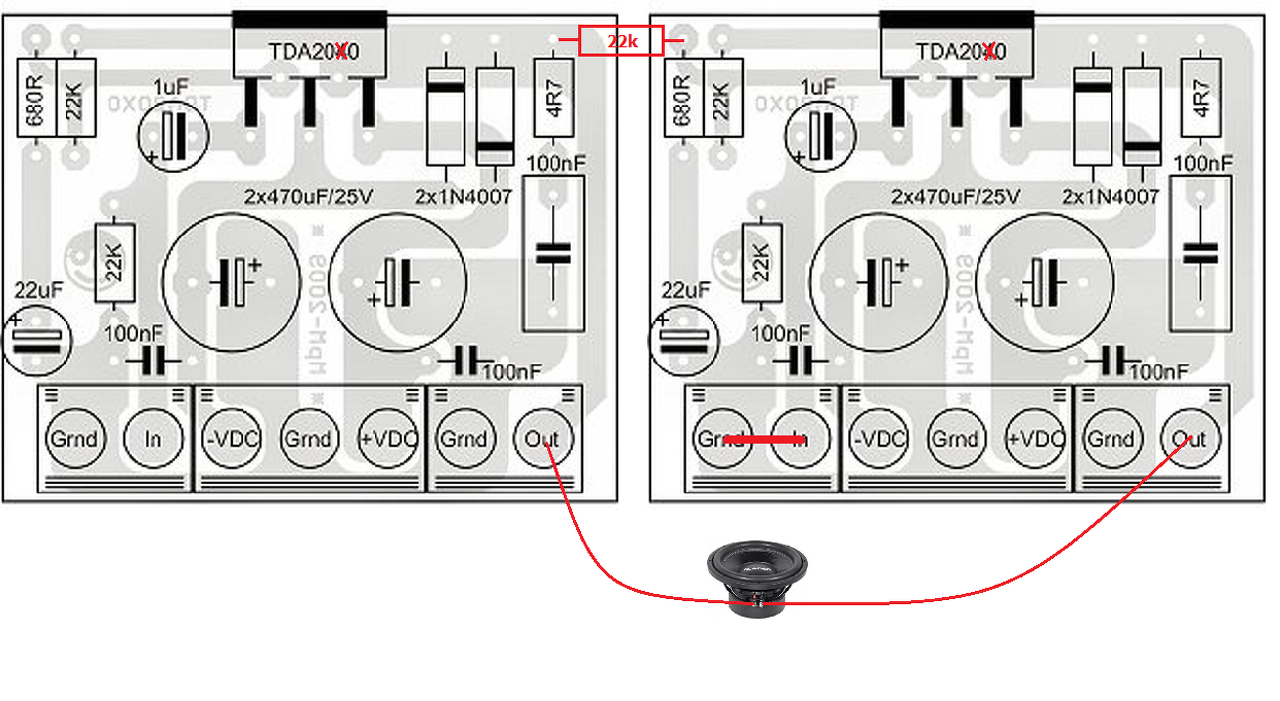

lehet-e, ill. érdemes-e a két mono panelból hídkapcsolást csinálni?
Indokaim: Idő....a 2 panel már szerelve készen van, hajlandó vagyok rajtuk változtatni, átkötni, stb.
Hétvégén a gyereknek házibuli....nincs az az isten, hogy még egyszer az én cuccomon! :o)
Szóval összedobnám, ha lenne megoldás....ja, még 1 dolog: mély le-crossolás már megoldva a szubnak, csak a mezitlábas végfok kellene a meglevő dolgokból lehetőleg olyan 50-60W kakaóra számítanék hídban....
Köszönöm ismét, ígérem kipróbálom a 7294-et is, csak nem most...
(#) reloop válasza abstrax hozzászólására (») Okt 7, 2015 /
Az egyik végfokot átrajzoltam invertálónak, ettől nem tudok egyszerűbbet ajánlani.
(#) abstrax válasza reloop hozzászólására (») Okt 7, 2015 /
Aha köszönöm a gyors választ! Holnap szerintem szakítok időt kipróbálni. Üdv!

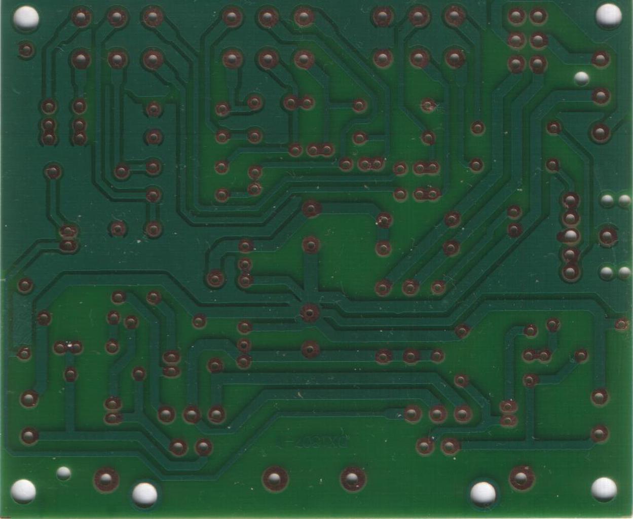

(#) reloop válasza Dióda hozzászólására (») Nov 18, 2015 /
Mekkora a tápfeszültséged és mekkora a hűtőbordád?
(#) Dióda válasza reloop hozzászólására (») Nov 18, 2015 /
2x12V váltót kap a kész áramkör . A hűtőborda meg amit adtak a csomaghoz.
A borda elég karcsú de normál hangerőnél nem lehetne elviselhetetlenül meleg. Mennyi a nyugalmi áramfelvétel?
A borda jó földhurkos, néztük már valahol, meg kell metszeni, csillagpontozni a puffertől akkor csendben lesz.
Földhurkos meg hogyan lehet? Sima forszemekre kell beforrasztani nincs bekötve sehová sem a hűtőborda. 1 ic egy hűtőborda és csak simán forrpontilag beforrasztva a panelbe de nincs kötve sehová sem.
A nyugalmiáramot meg macera lenne lemérni hacsak valahogy nem a trafóról mérek.
Hopp elírtam, a NYÁK földhurkos
Az egyenirányításról a kondira kell vezetni és közvetlen a kondi lábról jöhet bármely testvezető.
Muti már hol van ebben földhurok mert kíváncsi vagyok
Ez már tényleg műveltebb panel, volt amelyiken a trafó csapolásnak nem volt külön vezetősáv és kondi előtt ráment a jelföldre.
A potik fém palástjára vittél testet?
Ha vezérlés nélkül is meleg az IC csak érdemes az AC ágba is belemérni, kijönnek-e 100-100mA-ből.

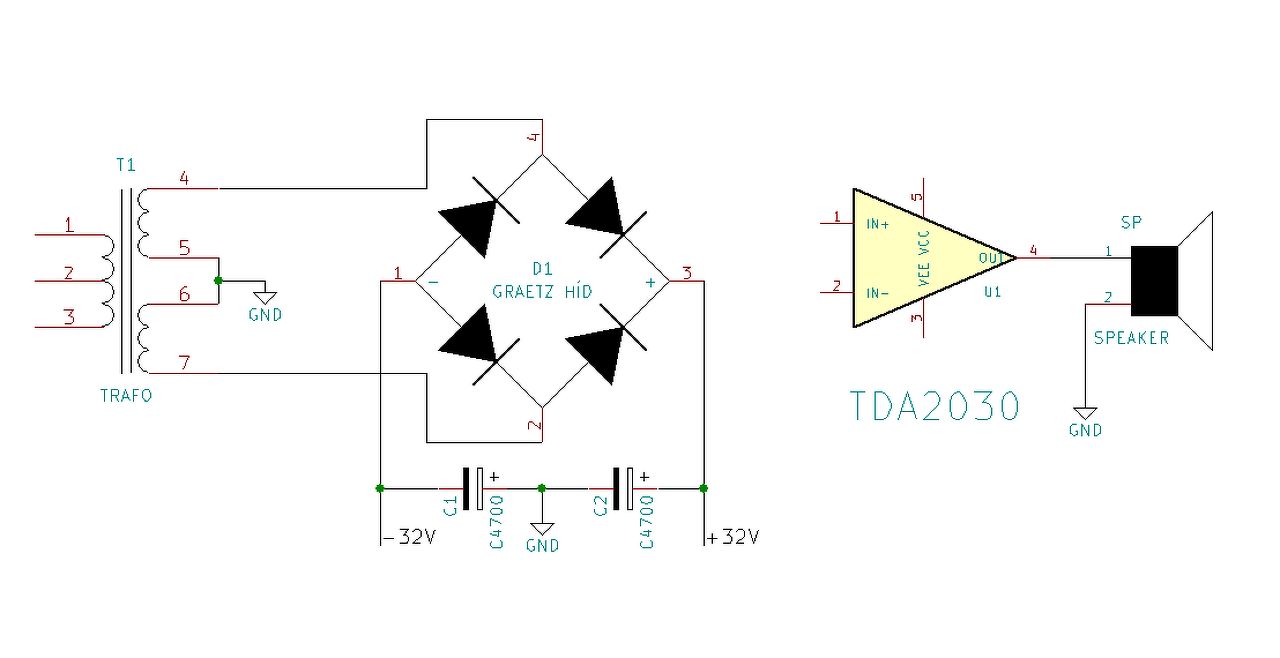

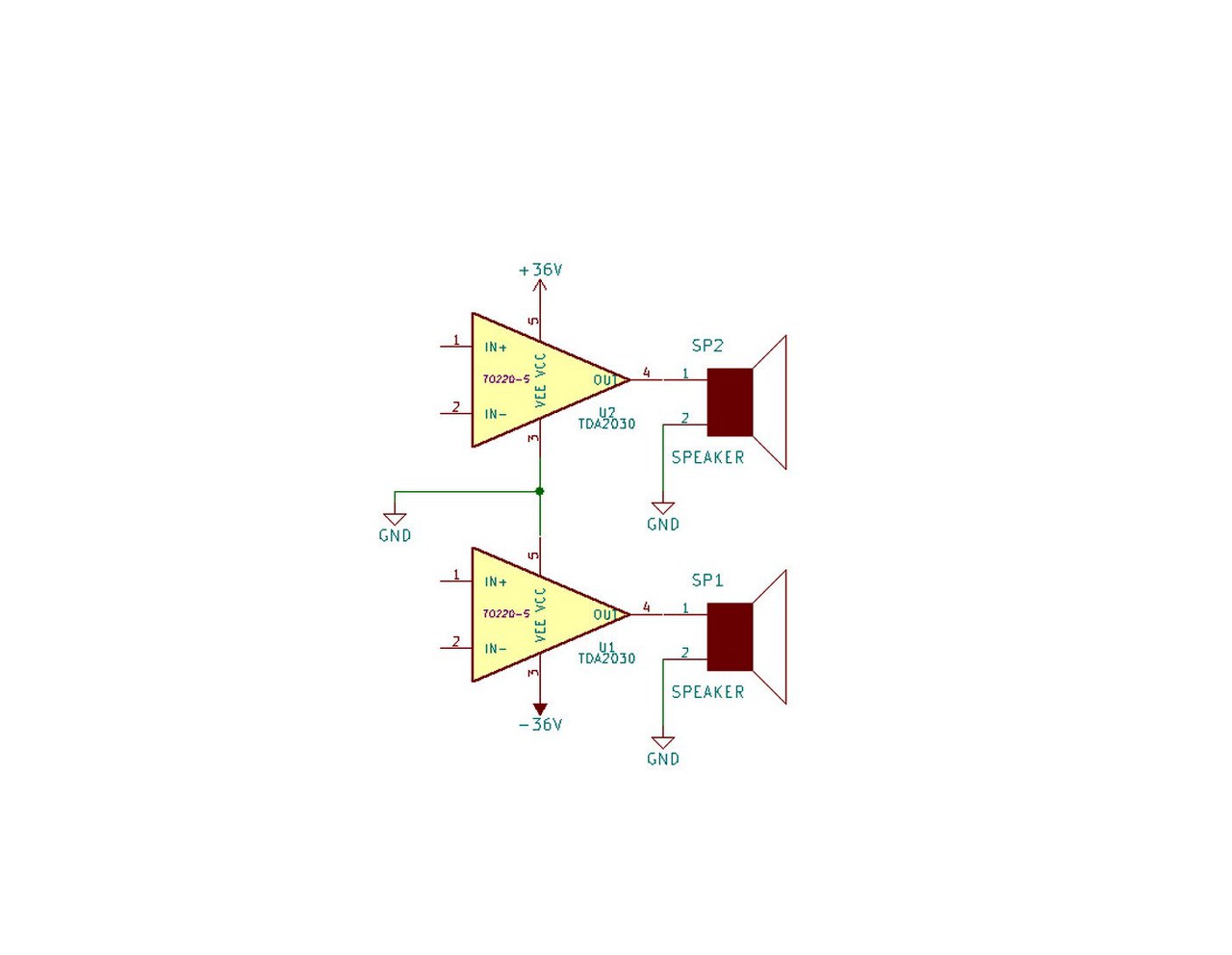

adva van 2 x TDA2030-as erősítőmodul és a mellékelt kép szerinti táp (egy régi 2x 35 W-os erősítőből). Ezeket felhasználva szeretnék egy sztereó végfokot építeni, azonban a tudományom elfogyott: miként lehetne..?
Ugyanis a 2030-as csak 2x18 V vagy 36 V betáplálást bír meg...itt pedig 2x32 V van.
Ragaszkodnék a szimetrikus táphoz, ha lehet.
Gondoltam arra , hogy az IC-ket, emeletesen betáplálni:
-IC1:+32V=VCC, GND=VEE
-IC2: GND=VCC, -32V=VEE formában, persze közös testeléssel-földeléssel. Ebben nem vagyok biztos, hogy fog-e müködni?
S azt sem tudom még, hogy lenne jó így a hangszorókat kötni?
Bármilyen ötletet, tanácsot szívesen veszek. Köszönöm előre is!
(#) Bakman válasza bando hozzászólására (») Nov 27, 2015 / 1
A trafó 4-es és 5-ös pontjára az egyik erősítő, a 6-os és 7-es pontjára a másik, vagy másik tápegységet készítesz. A legjobb módszer az, ha eleve olyan feszültséget állítasz elő trafóval, amilyen kell. Minden más feszültségcsökkentő módszer veszteség.
(#) bando válasza Bakman hozzászólására (») Nov 27, 2015 /
így gondoltam, de
a hangszoró bekötése kérdéses: kondival és egyik a földre, a másik pedig a - 32/36 V ra? vagy amint a mellékelt képen?
Így is jó, de ha már ilyen trafód van, szerencsésebb a két külön tápegység. A műveleti erősítő munkapontját a tápfeszültség felér ekll beállítani, majd a végén egy kondenzátorral kicsatolni a hangszóróhoz. TDA2030 -as adatlapjában van példakapcsolás.
