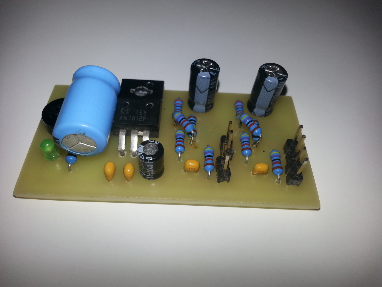

Készült ma egy 2 sávos előerősítő uA 741-el. Sajna 2 db ellenállás lemaradt a rajzról ,de rápótoltam

Nem írtad mire fogod használni, mekkora frekvencia tartományra szántad és milyen jelszintekkel, erősítéssel. Nem biztos, hogy a 741-es IC a 0,5V/us-os slewrate-jével és a 12Vp-p/20kHz kivezérelhetőségével ideális választás volt. Ha esetleg nem teljesíti a vártakat, keress egy lábkompatibilis, jobb paraméterekkel rendelkező áramkört. Üdv.
A TL077 volt a helyettesítője a "jobb " kapcsolásokban
