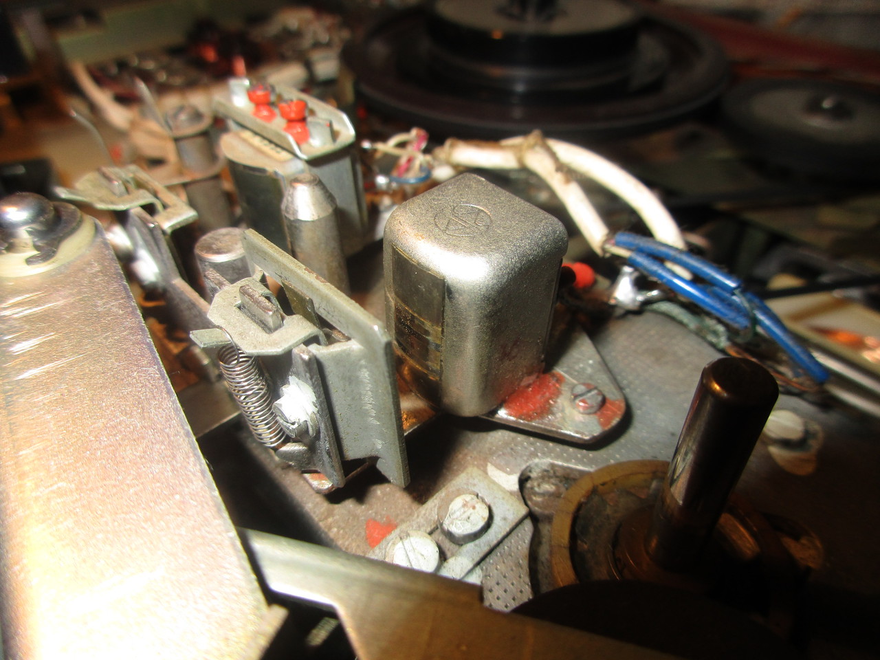

Üdv mindenkinek!
Mostanában javításra került nálam két orsós magnó is. Az egyik egy Telefunken M203-as (ezt akkor már mutattam itt, amikor hozzájutottam). A másik pedig ismerősöm Tesla B100-asa, amit javításra kaptam. A mechanikáját már életre keltettem, mindenhova leragadt a kenőanyag, még a motort is szét kellett szednem..
Valahogy a Teslának nincs rendben az elektronikája, több szempontból is. Azt hozzátéve, hogy a sáv- és üzemmódváltó kapcsolókat mindet kitakarítottam már.
Teszek fel felvételt. A Telefunkenen készült, ami félsávos sztereo gép egyébként, de ebbe az irányba (félsáv->negyedsáv) ez elvileg nem gond. Azon a magnón visszahallgatva - a régi szalagból eredő némi dropouton kívül - teljesen normálisan, tisztán, dinamikusan szól, nem különösebben zajos.
Áttéve a Teslára a félsávos felvételt, elvileg ugyanúgy le kéne tudni játszania sztereóban. Ehelyett csak a jobb csatorna szól, az is nagyon halkan és zajosan (ezt digitalizáltam..). A műszer szinte meg se mozdul a -20 dB környékéről. Kivéve a felvételen is hallható durranásokat, akkor végkitérésig megy mindkettő. Ez honnan eredhet? Táphiba? Vagy valami csatolókondi átüt (bár azt kétlem, hogy ilyen szimmetrikusan, mindkét csatornán egyszerre tenné)?
Aztán a felvétel is hasonló aszimmetriával megy, beállítom 0dB-re a mérőjelet mindkét csatornán, és visszajátszáskor a jobb oldalon kiakad a műszer (torzít is rendesen a felvétel), a bal oldal pedig -10..-7 körül ingadozik véletlenszerűen. (Nem bemeneti túlvezérlés, az érzékenység a hangszedő bemeneten teljesen megfelel a gyári specifikációnak - ellenőriztem -, és ennek megfelelő szinttel adtam rá.)
Ezek mellé még a bal végfok is torzít, meg halk is (ezt úgy próbáltam ki, hogy átváltottam arra a sávra monóba, ahol egyáltalán lejátszik, ekkor elvileg ugyanazt kellene kiadnia mindkét hangszóróra).
Szóval nekem úgy tűnik, hogy teljesen újra be kéne állítani az egész erősítőrendszert.. Jellemző hiba a Teslákra, hogy a trimmerei kontakthibássá válnak vagy akár meg is szakadnak? Ugyanis az a fura, hogy egytől egyig az összes poti le van festve a gyári rögzítőlakkal...
Másrészt, ehhez a beállításhoz jól jönne egy negyedsávos sztereo beállító felvétel, ami sajnos nem áll rendelkezésemre (én amúgy kazettással foglalkozom leginkább). Valaki Budapesten esetleg vállalná jól beállított készülékkel egy ilyennek a készítését? (Egy tekercs bontatlan szalagom van, és a megfelelő mérőjelet is tudom vinni CD-n vagy pendrive-on magammal.)

(#) pjg válasza Tomi94 hozzászólására (») Nov 8, 2015 /
Elsőre "kopott a fej"-re gondolok.
(#) kristikoma válasza Tomi94 hozzászólására (») Nov 8, 2015 /
Ha mindenképp meg kell javítani a Teslát, át kellene nézni a teljes elektronikát. Kondik, trimmerek valószínűleg cserések. Szerintem felvételkor nem jut előmágnesezés a bal oldalra, ezen kívül lejátszáskor se megy, valahol szakadás, illetve rövidzár lehet. Lehet jobban járnál, ha vennél valahol egy jól működő példányt, majd azt adnád a tulajnak. Az újbóli beállításhoz kellene Bezugsband, ami újonnan már iszonyat drága, a régiek állapota ismeretlen, amúgy se "játékszer", komolyabb magnók beállításához szokás használni. Így a Tesla megmaradna neked alkatrész bázisnak.
(#) Tomi94 válasza kristikoma hozzászólására (») Nov 8, 2015 /
Megmondom őszintén ezen én is elgondolkodtam. Hogy egy teljes beállítás, esetleg minden trimmer és csatoló cseréje időben elszámolva lazán meglenne egy tízes, plusz az alkatrészek ára. Közben 4-5 ezerért meg már lehet kapni komplett készüléket, amihez - ezzel a példánnyal ellentétben - még a plexitető is megvan.. Azért az érdekelne, hogy nem típushiba-e a jelenség, mert még egy ilyen állapotú gépbe semmi értelme beruházni..
A fej olyan-amilyen, én se mondom, hogy új. De a túlvezérlést, meg a kattogást semmilyen kopás nem indokolja. Az egyik oldali nagy szintesésnek valóban lehetne az oka.

(#) Totottkaposzta24 válasza Tomi94 hozzászólására (») Nov 8, 2015 /
Ez nem is a gyári fej.Ilyen a brg magnókba volt.
(#) Tomi94 válasza Totottkaposzta24 hozzászólására (») Nov 8, 2015 /
Pedig a tetején a Tesla márkajelzés van belegravírozva..
Ez biza BRG magnókba való negyedsávos kombináltfej. Még az is lehet, hogy nincs jól beállítva. A törlőfej már eredeti benne.
(#) coyote55 válasza Tomi94 hozzászólására (») Nov 8, 2015 /
Az árnyékoló búrába...
(#) Tomi94 válasza coyote55 hozzászólására (») Nov 8, 2015 /
Ja, hogy abból kivehető a fej? Mondom, hogy kazettáshoz vagyok szokva Akkor egyre nagyobb az esély, hogy gazdasági totálkár a cucc.. (Annyiba kerül a vadiúj fej, mint egy tökéletesnek és meghallgathatónak, tesztelhetőnek hirdetett, hiánytalan készülék fele ára.)

(#) elektroncso válasza Tomi94 hozzászólására (») Nov 8, 2015 /
Szerintem meg nem TESLA jel van belegravírozva. Nem látható túl jól, de szerintem nem az. TESLA-éknak ez a jele:Bővebben: Link.
Igazatok van, ez tényleg semennyire sem gyári.. Végignéztem ezt, valóban másképp néz ki a gyári Tesla fej. Gyanús is volt az enyémnél az alsó sarokban látható hegesztés (?), még szocialista gyártástechnológiának is igénytelen.. Tulajjal egyeztetve, valószínűleg másik gép beszerzése lesz a megoldás, ezt meg félrerakom magamnak, hátha hozzájutok valahogy olcsón egy donorhoz..
(#) ozpecs válasza Tomi94 hozzászólására (») Nov 8, 2015 /
Ez a BRG-kbe való miniflux fej teljesen más az impedanciája nem jó simán a teslába, nem mintha amugy roszabb lenne sőt Ha jól emlékszem a tesla az 35 ez meg 120mH-is
(#) Tomi94 válasza ozpecs hozzászólására (») Nov 8, 2015 /
Akkor ez magyarázhatja a felvételkor az egyik csatorna túlvezérlődését? (A csendben maradó oldal, és a halk lejátszás szerintem ráfogható a ferde beszerelésre..)
(#) doktor válasza Tomi94 hozzászólására (») Nov 9, 2015 /
Nem valószínű, ha jó a fej.
Ezenkívül, vélhetőleg aki beszerelte az elektronikát is beállította hozzá.
(#) Tomi94 válasza doktor hozzászólására (») Nov 9, 2015 /
Nem hiszem, hogy állított rajta bármit is, mert az összes potin érintetlen a szürke gyári védőfesték.. Úgy egyébként se tesz túl jó benyomást a forrasztások igénytelenségével, meg azzal, hogy esélyesen nem is jól áll a fej..
