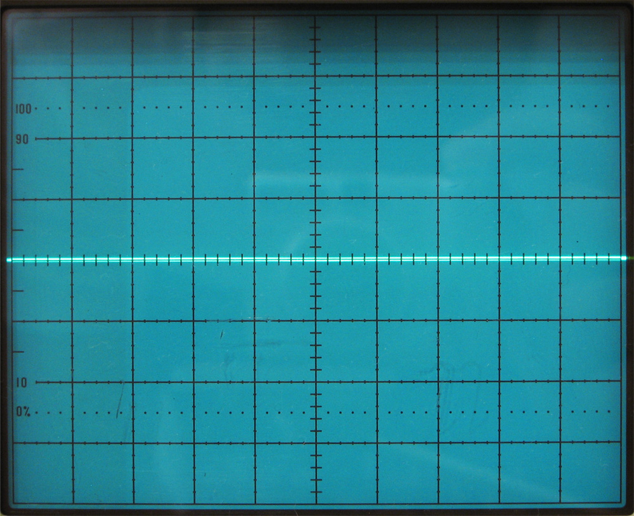

Igen, nagyjából ilyen szélességű, akkor biztosan jó így. Gratulálok, nagyon szép szkóp! Az enyém kicsit be van mattulva, szürkésebb. Azt nem vetted esetleg észre, hogy az egyik sugár a másikhoz képest(??) el van fordulva? Vagyis ha az 1.csatornához beállítom a Rotationt, akkor a 2.csatorna a 10cm hosszon kb fél mm-t emelkedik? Olcsón vettem a szkópot, szóval semmi okom nincs panaszkodni, de azért szeretnék biztosabb lenni, hogy tökéletes a gépezet, mivel nem hinném hogy tudok másikat venni a közeljövőben.
A Rotationt GND-re kapcsolt bemeneteknél, és legnagyobb V/Div beállításnál -5V/Div, vagy nagyobb- kell beállítani, hogy semmi jel ne legyen hatással a vonalra pld. 50Hz. És képernyő raszter középvonalon legyenek a sugár vonalak. Talán azért van "elfordulva egyik sugár a másikhoz képest, mert jel is volt rajta.
Egy alapos takarítás után lett ilyen tiszta, előtte nagyon piszkos volt.
Nem mindegy, hogy a képernyő melyik részére van állítva a második sugár, amikor az eltérést tapasztalod. Úgy kell beállítani, ahogy nagym6 írja. Ha utána elpozícionálod a sugarat lefelé/felfelé akkor nem meglepő ha eltér egy kicsit a raszterhez képest. 100%-os pontosságú sosem lesz, minnél inkább a széle felé (függőleges irányban fel/le) pozícionálsz annál inkább észrevehetőbbek az aberrációk. Ennek részben köze van ahhoz a tényhez, hogy a képcső eleje egy sík lap, nem pedig enyhén domború, mint a crt-s TV-nél és monitornál. Adatlapokban is megadják százalékban az aberrációt különféle körülményekhez viszonyítva. Ha az egyik oldalon mégis nagyon észrevehetően torzítódik a sugár akkor lehet, hogy felmágneseződött a képcső árnyékolóhengere, vagy van a szkóp közelében egy mágneses fémtárgy... Készítettem egy képsorozatot, ahol úgy állítottam be a sugarakat, hogy mindegyik vízszintes rasztervonal a sugár közepén haladjon át, lépésenként a középvonaltól kifelé. Meg lehet figyelni, hogy legfelül és legalul már enyhén ívelt alakja van a sugaraknak. De ez nagyon minimális torzítás, ettől még nem lesz használhatatlan a készülék. Ha olcsón sikerült hozzájutni akkor nagyon jó vétel volt, első szkópnak meg egyenesen tökéletes, sokan ettől sokkal kisebb tudású géppel kezdik el a szakmát. A hozzászólás módosítva: Nov 12, 2015

Úgy rémlik, hogy ezeken a szkópokon van geometriai torzítás állítási lehetőség trimmerpotival.
A képernyő legalsó és legfelső részén a legnagyobb a torzítás, ezen a képen ez minimális, jobb nem lesz.
Elnézést kérek a tragikus képminőségért, sajnos a mobiltelefon kamerának nem volt elég a fény, így zseblámpával világítottam rá. Az én sugaraim ilyenek.
Azt vettem észre, hogy az elfordulás nem a 2.csatorna hibája. Csak az alsó szélen jelentkezik, de mind a két sugárnál, ha oda állítom. A felső szélén ugyanúgy egyenes mindkettő, mint ahogy középen is
Igen, valóban van ilyen állítási lehetőség. Ma próbálgattam is kíváncsiságból. Ha úgy állítom be, hogy a legalsó és legfelső részen legyen szép egyenes akkor meg máshol nem lesz egyenletes, a közepe felé - ami ugye mégrosszabb. Szóval vissza is állítottam olyanra mint amilyen volt.
Annyira nem rossz ez azért. Ha van hozzá kedved akkor próbálkozhatsz esetleg az R870, "GEOM" feliratú trimmer (a k.s. cső hátsó része felé van a nyákon) és a trace rotation együttes állítgatásával, egy picit talán jobb lesz (én ma tököltem vele vagy fél órát, hát nem lett jobb ). Ha megnézed a korábbi hozzászólásomban a "4.jpg"-t akkor ott láthatod, hogy nekem meg felül, bal oldalt van a tiédhez hasonló eltérés. Megintcsak azt mondom, hogy ez ilyen, együtt kell vele élni...
Egyébként ez csak azért annyira feltűnő, mert ott van a képcsőben a berajzolt raszter és tudsz hozzá viszonyítani. Ha nem lenne viszonyítási alap akkor szerintem észre se vennéd az ilyen kis torzításokat. A hozzászólás módosítva: Nov 13, 2015
