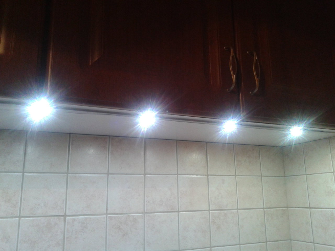

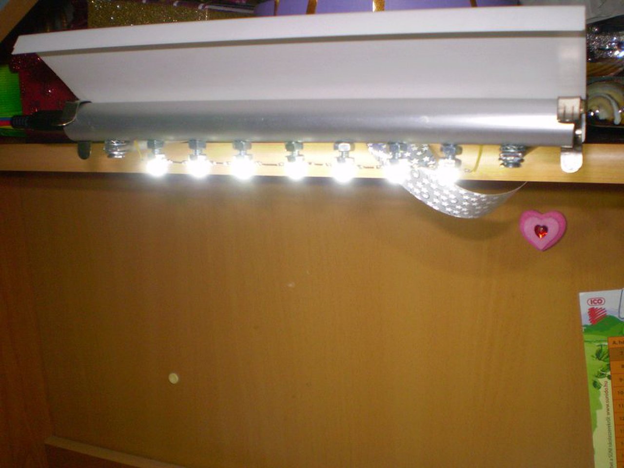

És mivel kötöd össze a ledeket? Mivel éred el, hogy az alu ne kerüljön áram alá?
A ledek hőelvezetését a pillanatragasztó biztosítja? Hővezető? Milyen típus konkrétan? (Én is csinálok hasonlót, és érdekelne, ezeket hogyan oldod meg.)
Szia! Kimaradtál a jóból, párszor már linkeltem a bútorvilágításokat, amik azóta is mennek . Először egy iparibb kinézetű változatot készítettem. 16mm-es Alu csőből. 2cm-enként kifurkáltam, menetet fúrtam bele és 6-os, hatlapfejű csavarokat terertem bele, amikről szépen lereszeltem a feliratot, hogy sík legyen. Erre ragasztottam fel pillanatragasztóval az Epistar LED-eket. Ezek fém hűtőfelülettel rendelkeznek eleve és oldalra nyúlik ki a lapos lábuk 180 fokban. Csak sorban felragasztgattam mindent úgy, hogy a következő led felé álljon a lába. Amikor ez megvolt, elővettem a panelbeültetéskor levágott alkatrészlábakat. A diódalábak voltak a legjobbak és a legvastagabbak. Ezzel kötöttem össze a kis lemezkéket. A csőbe került egy adapter aljzat, két ellenállás és a visszatérő szigetelt vezeték, amit egy apró lukon bújtattam a csőbe az utolsó lednél. Kínai 12, 24V-os adaptereket használok hozzájuk. Majdnem lemaradt, hogy a csőbe került egy tolókapcsoló is. Mivel árnyékolni kellett, kapott egy darab 60-as műanyag csatornát, vékony fém izzótartókkal (képen) . Azóta egyszerűsítettem. L profilt használtam, aminek a belső felére simán felragasztottam ugyanígy 2cm távolságra a ledeket. Így az L profil - egyben árnyékolóernyő is, hogy ne a szemembe világítson, hanem a munkaasztalra. Most néztem a dátumot... 2014 szeptemberében fotóztam , azóta működik.

Megpróbáltam megnézni, milyen ez az Epistar LED, de többfélét is találtam. Jól gyanítom, hogy ezek olyan ledek, ahol a hűtőborda nincs elektromos kapcsolatban a led két kivezetésével? A L profil az műanyag profil volt, és ott már egyáltalán nem használtál alucsövet, vagy alu profil volt? Az egy év alatt veszített érezhetően a fényerejéből?
Szia! Nincs közvetlen kapcsolat a kivezetések és a fémlapocska között. Gyárilag is ez teszi lehetővé, hogy közös hűtőfelületre kerüljenek, holott sorba vannak kötve ott is. Az L-profil természetesen Alu, mert jelenősen disszipálnak a ledek. 2-3 óra használat után kézzel szinte megfoghatatlan. Nyilván minél vastagabb a profil, vagy minél rafináltabb a kialakítás, annál jobb a hűtése. De bírják ezt is egy éve. A Cree ledet kerüld messziről. Soha többé nem veszek. Az Epistarok eddig 5x annyit mentek és még egy sem döglött meg ugynazokban a lámpatestekben, ahol sok száz Cree kimúlt. Direkt nem cseréltem drivert sem, hogy kiderüljön az igazság. Nem beszélve arról, ha Epistarból melegfehéret rendeltem - az is érkezett. A Cree-nél volt, hogy normál fehéret kaptam. Ilyen kis tasiban rendeltem. Nem pont innen, mert most épp nem érem el a saját fiókomat - le van terhelve a net.
Ez akkor azt jelenti, hogy a hőt a mezei pillanatragasztó is eléggé átviszi az aluprofilra? Nem kell külön hővezető ragasztó?
A LED élettartamát jelentősen befolyásolja a hűtés. Ez nem feltétlenül tönkremenetelben nyilvánul meg, a fényerőcsökkenés is meghibásodás. A réteghőmérsékletet minél alacsonyabban kell tartani, ez a hosszú élet titka. Ezzel nem azt mondom, hogy óhatatlanul be fog következni egy meghibásodás, ha nem megfelelő hűtést alkalmazol, mindössze az esély lesz nagyobb. A hűtést nem csak a tok hátoldalán levő fémfelület adja, a lábak által elvezetett hő is számít. Az átfolyó áram csökkentése is segít. Ha padlógázzal járatod, komolyabb hűtés kell. Ha nincs levegőáramlás, még jobban oda kell figyelni.

Mi a tapasztalatod a pillanatragasztóval? A ledek hűtőbordái melegebbek, mint alattuk az alu, vagy kb egy hőmérsékleten vannak? Van, aki azt mondja, csak hővezető ragasztót szabad használni. Van aki szerint elég vasport keverni a ragasztóba. Olyan megoldást is láttam, ahol ragasztás nélkül szabadon hagyták a hűtőfelületet. (Ráadásul ezt egy zárt villanykörte szerű burkolatban.) Pillanatragasztós megoldásról még nem hallottam, de el tudom képzelni, hogy az is átvihet egy csomó hőt. Persze a tapasztalat mindennél többet ér. Idézet: „Szerinted a gyári LED-izzók jobbak?” A szurokfáklyánál igen, de a petróleumlámpa már kétesélyes. A megoldásról már leírtam a véleményemet. Szerintem egy LED munkapontjára a nyitóirányú áram, és nem a nyitófeszültség jellemző. Én is összeraktam pár körtét, de azokról beszéljünk holnap.
Nekem a ledek alján a hütőtönk egy kicsit kiállt a led testéből. A hütőtönköt megkentem egy kis hővezető pasztával és a led testet pedig pillanat ragasztóztam be. Az aluminium csik eloxált, tehát nem veszi át úgy a hőt, de nincs semmi gond vele. Kb. 3 éve megy, fényerő csökkenést nem tapasztaltam, pedig eléggé túl vannak hajtva.

Akkor tegyük tisztába a ragasztó kérdést is. A zselés pillanatragasztó a két síkra húzott fémfelület közötti réseket tölti csak ki mert ragasztáskor faipari csipesszel húzattam őket egymáshoz, azaz a rugó kinyomta a felesleget a két felület közül. Lehet - persze jobbat, szebbet mindenből, de ha az alu forró és a led nem - akkor hátradőlhetek és örülök annak, ami van, mert a led átadta a hőt a hűtésére szolgáló felületnek - becsülettel. Ha fémet keversz a ragasztóba, az egy csomó plusz kínlódás és ráadásul szerintem többet árt, mint használ, mert beékelődnek a vékony fémrészecskék a két sík felület közé és csak azokon keresztül lesz hőleadás, közte meg a fémrészecskék vastagságában szigetelésként - ragasztó. Én magam lepődtem meg a legjobban, mert a pillanatragasztó egy hirtelen ötlet volt, gondoltam úgysem jó - hát tévedtem. Nagyon is jó - és hő hatására sem váltak le a ledek! Nyilván a kontrol az lenne, ha szándékosan járatnék egy ilyen ledet hűtőfelület nélkül. Az egzakt eredményt adna. De még a 80 Ft-os ledet is sajnálom csak ezért tönkretenni. Hozzá kell tennem - a pillanatragasztó cianoakrillát tartalmú szer, meleg hatására ciánt lélegezhetsz be, azaz nem árt felfűteni jól szellőzött helyen, hogy elpárologhasson.

A pillanatragasztó minden, csak nem jó hővezető. Ilyen alkalmazásra pláne nem jó, mivel relatív vastag réteggel köt, a dilatációt rosszul viseli, elválik idővel-esetleg a rugalmas fajta alkalmasabb lehet, de csak kicsi disszipációhoz.. Lehet kapni kifejezetten hővezető ragasztót, kiváló tulajdonságokkal, itt HE-n is, thermopox a neve. Nem egy rettenetes ára van, ki lehet bírni, ha sok LED-et kell ragasztani. Én is ezt használom. Egy forró bordánál, amit a kéz nem tud érinteni, a záróréteg rég 100 fok körül is járhat, ha vacak a hővezetés, nagyon sokat fog számítani a jobb hővezető ragasztó.
