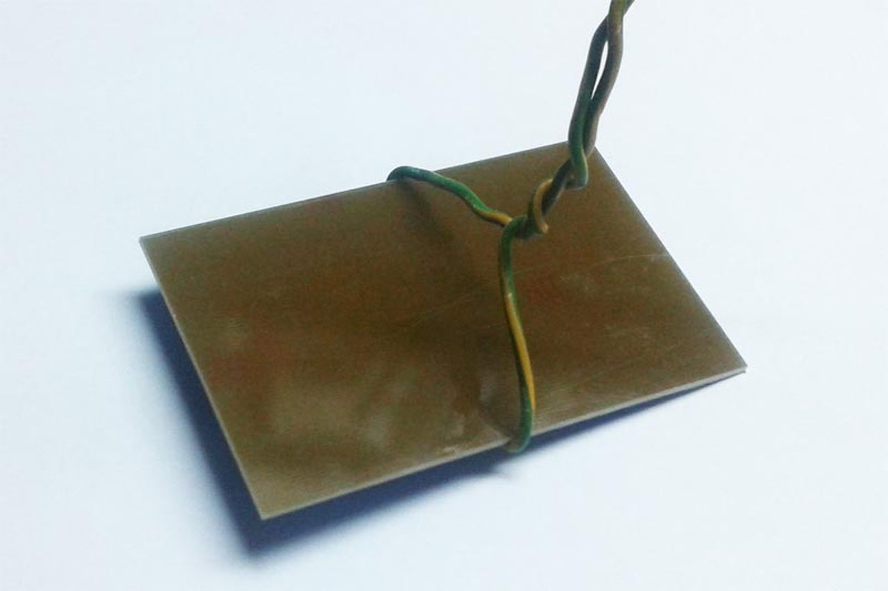

Sziasztok! Eddig vaskloriddal marattam a nyákjaimat, de gondoltam kipróbálom a nátrium-perszulfátos módszert. Vettem a Hestore-ban egy 150g-os dobozzal. Mennyi vízben oldjam fel? Mennyi ideig tart a maratás a vaskloridhoz képest? Mennyire ajánlatos belenyúlni kézzel a nyákért? A vaskloridból mindenféle szívfájdalom nélkül halásztam ki a nyákot az ujjaimmal, persze utána bő vízzel leöblítve és jól megmosva.
(#) Bakman válasza mark.budai hozzászólására (») Nov 29, 2015 /
Kézzel? Ejj! Csak van a közelben egy darab műanyag szigetelésű merev vezeték.
(#) mark.budai válasza Bakman hozzászólására (») Nov 29, 2015 /
Na jó, hülyeséget írtam, mert ha lemarta, le szoktam önteni róla, és úgy veszem ki, persze attól még olyan lesz a kezem, de még nem sárgult meg.
Találtam viszont az oldalon egy nyák készítős cikket, és azt írta, hogy 100g kell 0,5 l vízhez, így én 0,75l-es palackba beleöntöttem a nátrium-perszulfátot, és felöntöttem melegvízzel. Kb 10 percig marta ezt a nyákot (40x40mm). Ahol hiba van, gondolok itt a rojtos vezető szélekre, az nem a maratás hibája, csak belefirkáltam még a tervbe alkoholos filccel, és sajnos nem használtam vonalzót.
A hozzászólás módosítva: Nov 29, 2015
(#) Kovidivi válasza mark.budai hozzászólására (») Nov 29, 2015 /
Nekem van csipeszem, azzal veszem ki a nyákot a maratófolyadékból.
(#) kaqkk válasza Kovidivi hozzászólására (») Nov 29, 2015 /
Én meg gumikesztyűt használok... és kint az udvaron a kerticsap mellett maratok ..
(#) pont válasza Bakman hozzászólására (») Nov 29, 2015 /
De ha valaki úsztatni szereti a nyákot, akkor egy T alakban hajtott és felragasztott szigetelő szalag a megoldás. A vasklorid, és a perszulfát egyébként, nem túl agresszív az emberi bőrre, ellentétben pl. a hidrogén peroxiddal.
