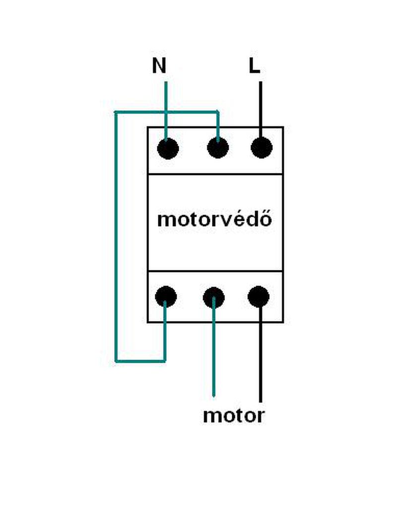

Azt tudod, hogy célszerű 1 fázisnál, 2-2 érintkezőn átengedni a fázist, és nullát.

Én így tanultam a három fázisú motorvédőt bekötni egy fázisra, azért, hogy minden áramköre egyformán legyen terhelve:

Igazad van, nincs 4 csatlakozása a motorvédőnek. Látszik, hogy az elmúlt pát évben nem kötögettem ilyet.
