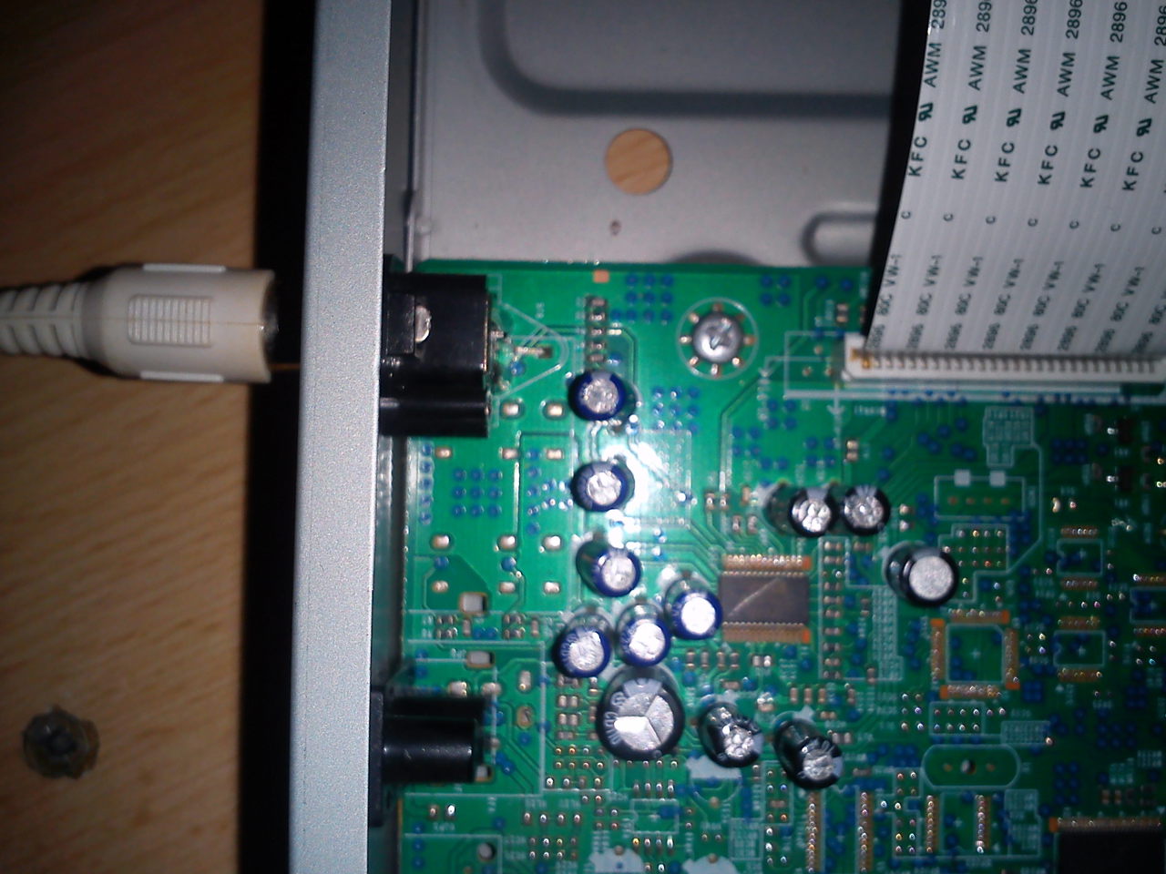

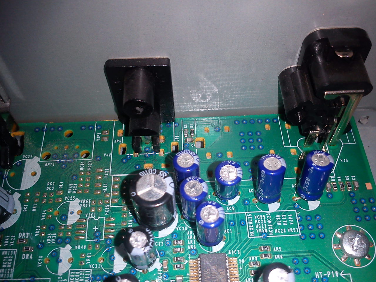

sziasztok. van egy samsung HT-P10 tipusu házimozim. Laptophoz használom zene hallgatásra, tegnap kihúztam a laptopból az audió dugót és ahogy az aszra tettem leesett és pont bele esett a 3,5 jack dugó a hosszabbítónak pont abba a lyukjába amibe a fázis megy. Azóta nem szól az aux bemenet egyik oldala. Amúgy filmmel,rádióval tökéletes a hangzás, valami az aux bemenetnél történt
A képen melyik csatlakozó az AUX bemeneté? Valamint érdemes lenne éles képeket készíteni.
a jobb oldali az aux bemenet, nem tudok ettől élesebbet csinálni. a jobb szélső kondi tetejéhez ha hozzá érek akkor zúg az az oldal ami nem szól, 50V 2.2 mikrofarát, nagyitóval a pici ellenálásokon kerestem égési nyomokat de nem találtam semmit. van digitális multiméterem de nem tudom hogy milyen értékeknél jók vagy rosszak

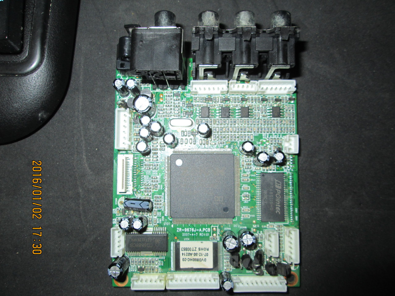

Üdv! Kaptam javításra egy orion ht 800hc típusú házimozit azzal a hibával , hogy nagyon halkan szól hangszoró kimenetről . Megnéztem és tényleg nagyon halkan szól max hangerőn is alig hallani . Így hát nekiálltam a hibakeresésnek . Először is csináltam egy teljesen alapra visszaállítást , de semmi a hiba megmaradt ígyhát jöhetett a szétszedése . Tápegységen ellenőriztem a feszültségeket kerestem forrasztási hibát esetleg látható hibát de semmi , megnéztem az erősítő részt is ott se találtam semmi erre utaló nyomot. Így hát gondoltam lehúzom a főpanelről az erősítő bemenet csatlakozóját és kipróbálom külső hangforrásról . Külső hangforrásról teljesen normálisan szól tehát normális hangerővel . Elképzelhető , hogy a főpanelen beszart a főchip ? Esetleg gondoltam arra , hogy a főchip jobb sarkánál lévő és a felső részénél lévő kondenzátorokat kicserélem .
