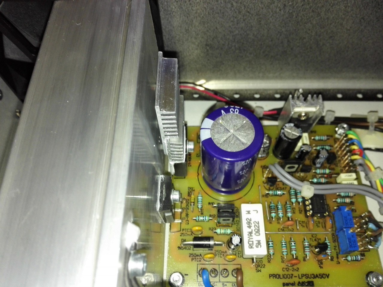

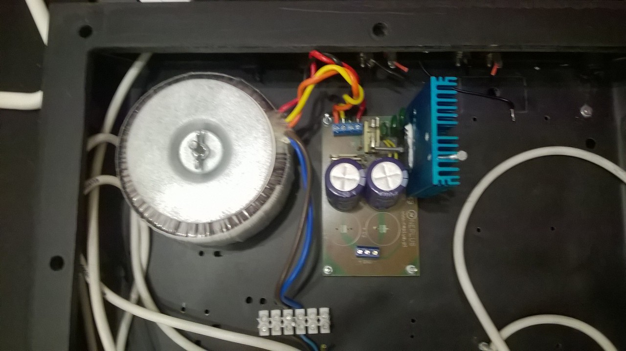

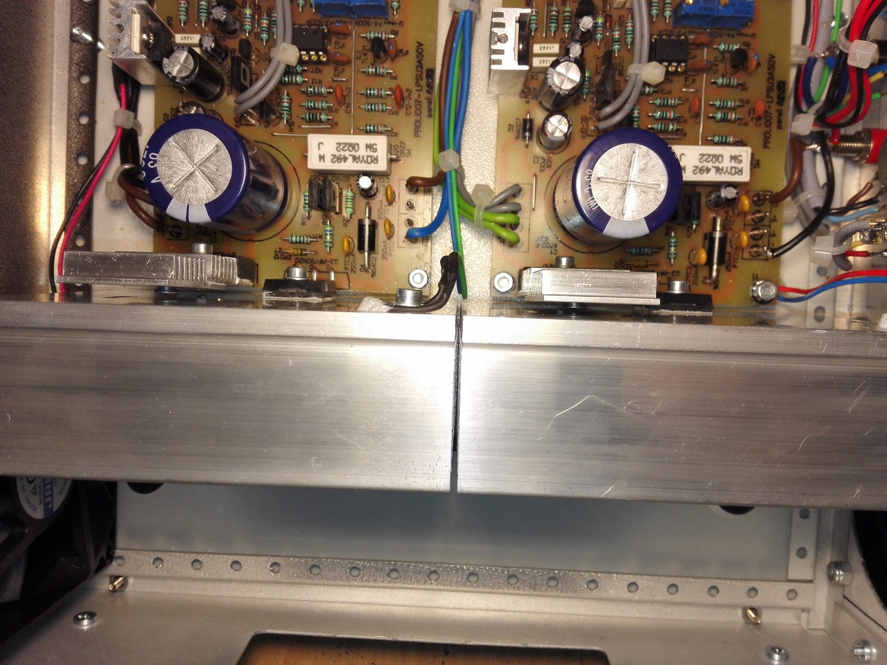

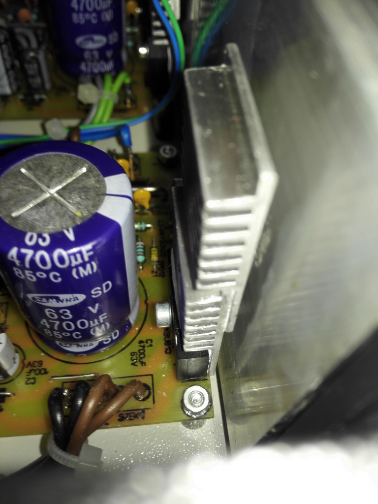

(#) elactrofan válasza Justo hozzászólására (») Jan 6, 2016 /
Megtudod mondani a doboz méreteit amibe a tápot raktad?
(#) Justo válasza Alkotó hozzászólására (») Jan 6, 2016 /
Hello! Igen, jól láttad nem volt összekötve a teljesítmény és a mérőkimenet, a "hiba" korrigálva, köszönöm.
A kért képek mellékelve.
(#) Justo válasza elactrofan hozzászólására (») Jan 6, 2016 /
Hello! A doboz méretei 440x250x100mm.
(#) Alkotó válasza Justo hozzászólására (») Jan 6, 2016 /
Ha így is ésszerű a hőmérséklet, akár maradhat is ilyen.

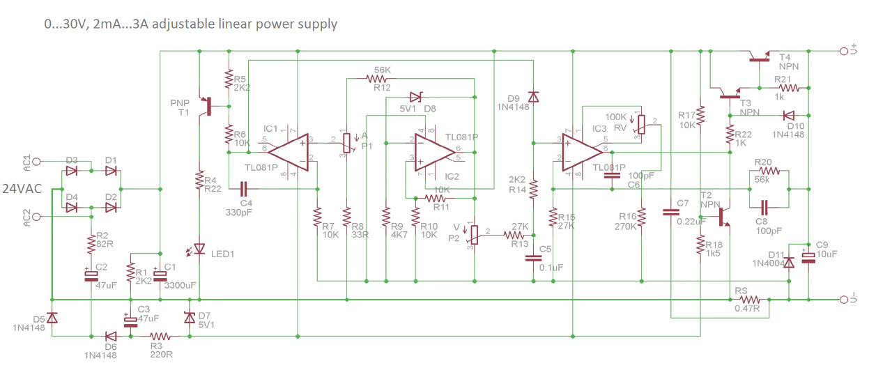

(#) mark.budai hozzászólása Jan 18, 2016 /
Sziasztok! Egy haverom szeretne magának építeni egy labortápegységet, nincs semmi extra igénye, egy 30V/3A-es labortáp bőven megfelel.
Ebay-en néztük ezt. Van valakinek bővebb tapasztalata vele? Mennyire érdemes megvenni?
(#) CIROKL válasza mark.budai hozzászólására (») Jan 18, 2016 /
Jól néz ki egszen biztos jó is és fillerekbe kerul.
(#) mark.budai válasza CIROKL hozzászólására (») Jan 18, 2016 /
Ezért gondoltam, hogy megkérdezem, nekem is eléggé megtetszett, és az ára is.
Közben megtaláltam a kapcsolási rajzát is.
(#) Ge Lee válasza mark.budai hozzászólására (») Jan 18, 2016 /
Két apró probléma van csak vele, az egyik hogy 1db tranyó sosem fog tudni elfűteni 90W-nyi teljesítményt, ahhoz minimum 2db kellene. A másik, hogy nincs rajta védődióda, így ha nagyobb fesz lesz a kimenetén mint az éppen beállított (induktívan, vagy feltöltött kondiból) akkor szintén lehet végtranyót cserélni.

(#) Leraz válasza mark.budai hozzászólására (») Jan 18, 2016 /
Szia.
Az is gond, hogy 24 V bemenőnél nem lesz 30 V kimenőd.Nekem ez van már évek óta de 26-27 V a kimenője.
