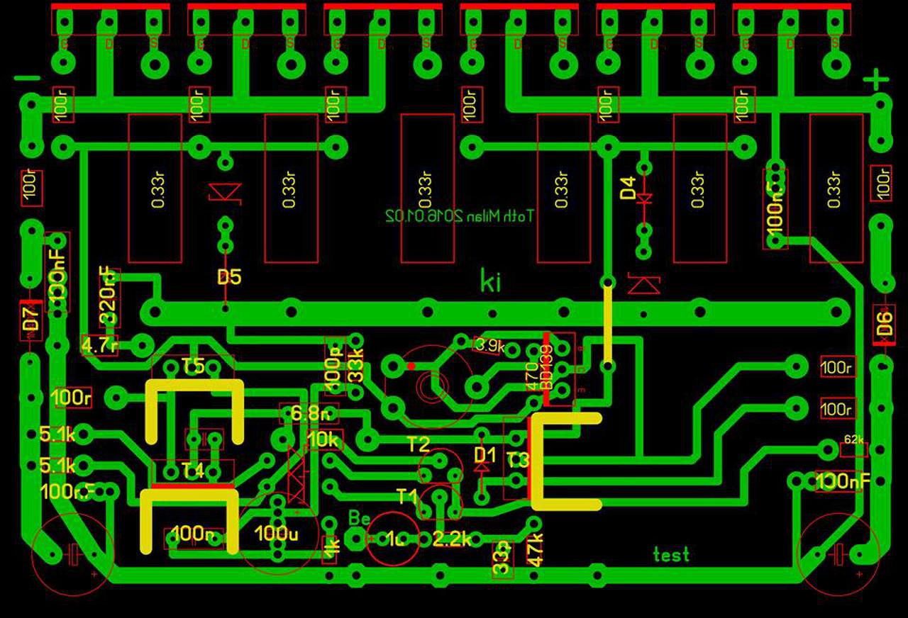

Sziasztok itt van egy Baji Dénes általi fetes végfok átrajzolata. kérlek nézetek rá minden stimmel e mert akkor jön a vasalás . előre is köszi
