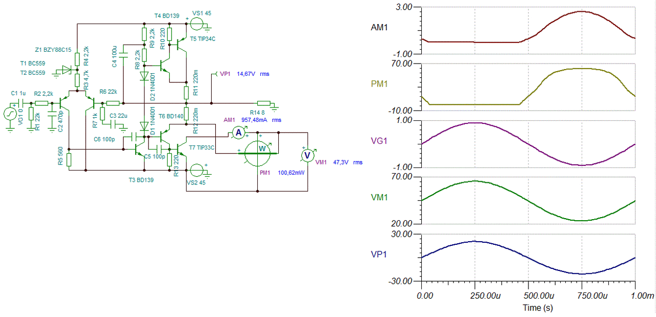

Hello. Olyan kérdésem lenne, hogy van e a Tinában valamilyen gráf vagy függvény rajzoló. Egy tranzisztor teljesítményét szeretném ábrázolni, úgy önmagában meghatározott bemeneti feszültséggel, valamint a kivezérlés függvényében. Tina v8.0 van nekem.
Köszi. A hozzászólás módosítva: Dec 15, 2015
Szia.

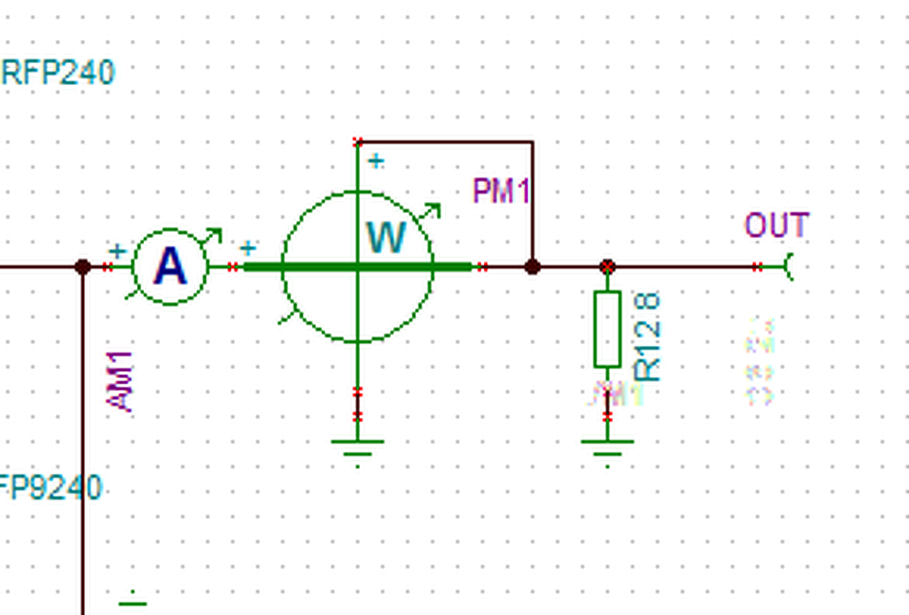

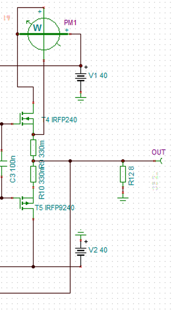

Ugyanúgy csináld, ahogy az erősítős topicban a kimeneti teljesítményt nézted. A Power Meter áram csatlakozókat (vastagabb vonallal jelölve) sorba a tranzisztorral (pl. a kollektorával), a feszültség csatlakozókat pedig az E-C lábakra. A bázisáram miatti plusz teljesítményt nem méri így, de az nagyságrendileg kisebb a kollektor körben folyó áram teljesítményénél, úgyhogy elfogadható eredményt kapsz. Fetes végfoknál próbára betettem a felső végtranyóhoz a teljesítmény mérőt. A hozzászólás módosítva: Dec 16, 2015
Hello. Rendben, köszönöm. Így csináltam én is, csak nem voltam benne biztos, hogy jó ez a módszer. De akkor jó lesz még is.

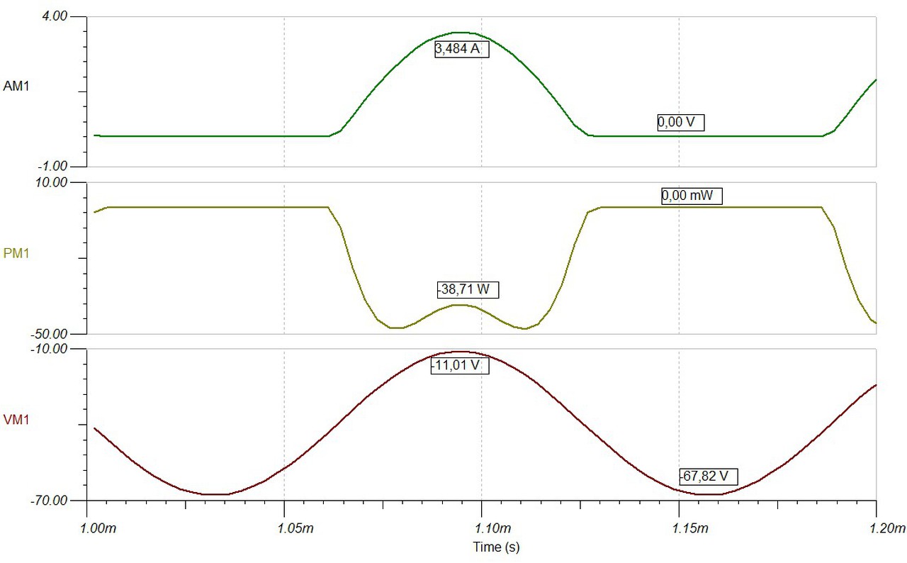

Szia! Elég nyűgösen számítja a teljesítményt. Rátettem szemléltetésként a wattmérő mellé az áramot és a feszültséget is. Ennél az amplitúdónál nagyjából nullát hoz ki, alatta pozitív, felette negatív a számított teljesítmény, értéke pedig messze-messze a valóságtól.
Hmm... nálam jó. Majdnem azonos a PM által mért a számítottal. Az eltérés valószínűleg az áram és a feszültség eltérő folyásszögéből adódik. Valószínű, hogy van egy kis eltérés a kettő között, ezért másabb a mért teljesítmény. Vagy ennyi a program hibája. 0,4% -on belül van az eltérés.
A kimenő teljesítménnyel nincs is probléma, a végtranzisztor disszipációt számítja extrém módon.
Megnéztem, az egyik végtranyón. Nekem jót mér.

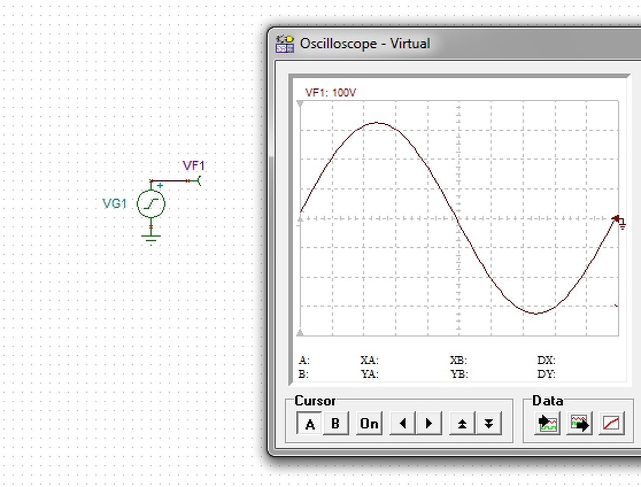

Sziasztok! Tinában hogyan lehet 230V hálózati feszültséget szimulálni? És ideális transzformátornak, a ratio értéket hogy kell megadni (pl ha a ratio 2:1 hez) ? Nekem a 7es Industrial verzió van meg amúgy, a hálózati feszültséget próbáltam már úgy, hogy feszültség generátor, szinuszjel, amplitudó 230V de az oszcilloszkópon nem mutassa ki?
Miért is nem?
A trafóknál a ratio az áttételt jelenti, tehát a 2:1 az 2:1-es áttételt jelent. Hogy a tinában mennyire lehet a trafót variálni azt nem tudom mert erre inkább a multisimet szoktam használni, ott be lehet állítani menetszámot, induktivitást, szórási induktivitást (csatolást), tekercs ellenállást illetve negatív előjellel a tekercs kivezetését is meg lehet a trafón fordítani.

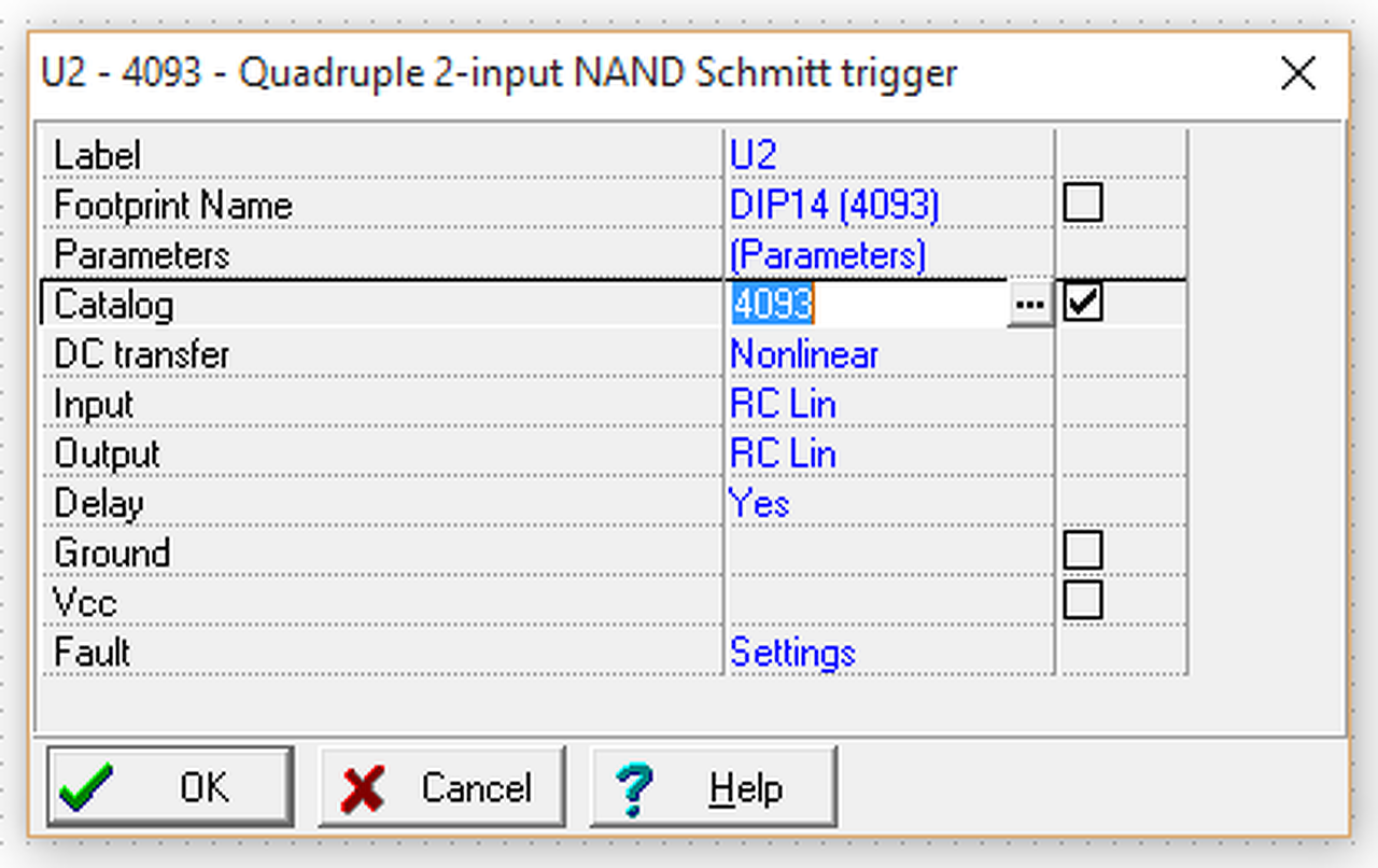

A tina is olyan mint a többi, hogy meg kell ismerni. Ilyen hogy lefagyott volna nálam sosem fordult elő. Olyan van hogy hibát ír ki. Meg néha olyan is hogy egy olyan kapcsolásra ami a valóságban működik kiírja hogy irregular circuit, és nem hajlandó csinálni vele semmit. A legjobban az tetszik, amikor beteszek egy 555-öt, köré rajzolom azt a néhány alkatrészt és nem csinál vele semmit. Aztán megnyitok az examples könyvárból egy 555-ös mintapéldát, és az ott lévő 555-el (ami ugyanaz) meg működik. Ha sokat használod akkor rájössz ezekre a dolgokra, és nagy hasznodra lehet a program ezzel együtt is. De ugyanígy van ez a többi szoftver esetében is.

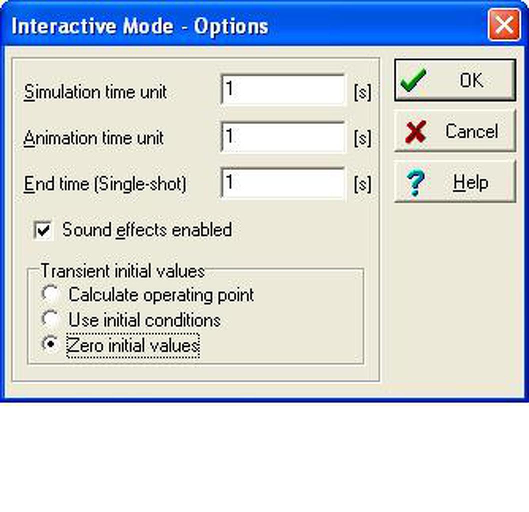

Hogy lehet a Tinában egy 555-ös astabilt tesztelni? Mindent jól csinálok, transiensben akarom elindítani de nem indítja el. Állandóan azt írja hogy "Operating point not found". Ez miért van? Előre is köszi a segítséget.
Szia.
A program könyvtárában (nem a dokumentumoknál, hanem ahová települt) van egy EXAMPLES nevű mappa. Ott van 555 -ös kapcsolás is, ellenőrizd le azon, hogy az működik -e?
Megtaláltam, az rendben működik, de kimásoltam egy új lapra és ott már nem működik. Ugyanaz a helyzet mint amit én rajzoltam azzal. Érdekes. Ez mitől lehet?
A tranziens mód beállításainál, zero initial values -t válaszd, 1, 1, 1
