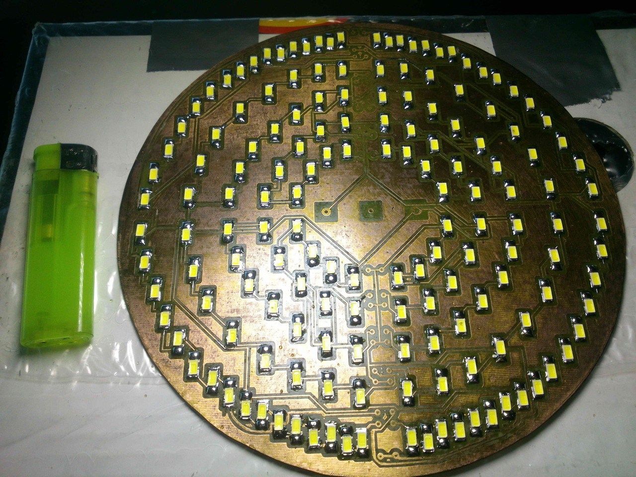

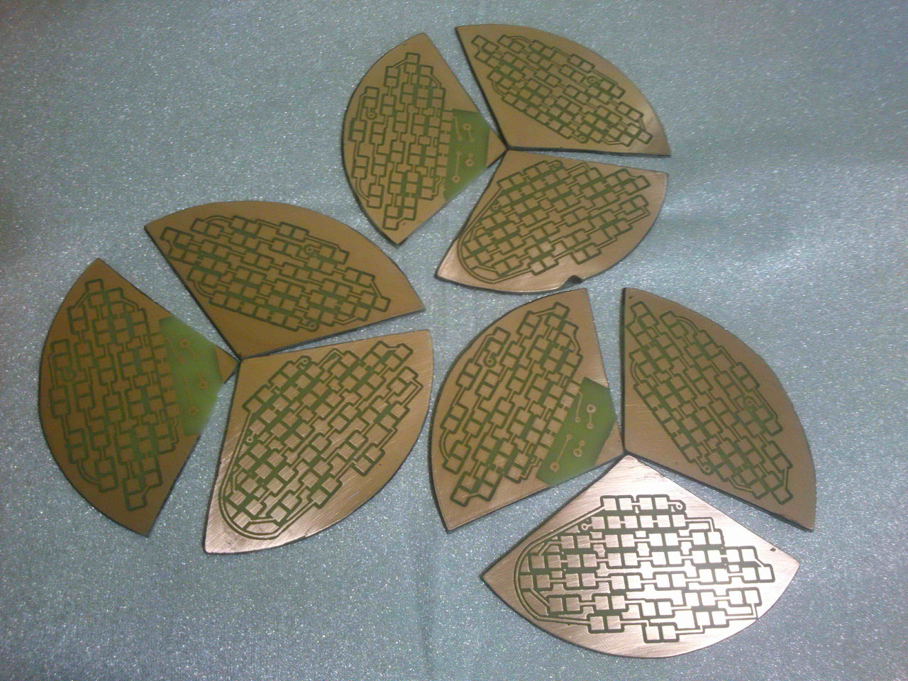

Újabb LED paneleket, égőket készítettem:
Egy kis magyarázat hozzá. A 160 LED-es kör a legjobban bevállt. Könnyű elkészíteni. Dekopír fűrésszel pár perc alatt körbevágom, utána a széleit leköszörülöm. A LED-ek beültetése nagyjából 1.5 órát vesz igénybe. Utána ellenőrzés. 24V-os trafóról hajtom őket. 8 led van sorba kötve elöttük 10 ohmos ellenálás. Valószínűleg ennek a javítása lesz a legegyszerűbb ha megadná magát a panel valamiért. A döntött kör panel kicsit macerásabb. Ez hálózati feszültségről üzemel. CL20M45-ös LED áram korlátozóval. 81 LED-et tartalmaz a 3 panel. Ezeket használom mennyezeti lámpának is, át lehet alakítani hagyományos égő helyére is, vagy csak simán fel lehet oldal falra is rakni. Elég jó a fénye. A sok apró panel kamion 5W-os égőinek kiváltására szolgál. 28V-ra méreteztem a 6 Led-et, előttük 1Kohmos ellenálás. Valószínű nem lesz rövid az élettartamuk. A két db 64 LED-es panel a kamion belső világítását váltja ki. A gyári hagyomásos izzókból 130 W-nyi LED-et dobtam ki, ez vette át a helyüket.

Feljebb olvashatod, hogy miért nem érdemes kész panelt venni. Ha jól beállítod az ellenálásokkal, akkor nem fog melegedni a led. Inkább érdemesebb túlméretezni a ledek számát. Most fogy el 4000 db. 2 szintes családi házat beledesítettem vele. Jóformán sehol sincs se kompakt, se hagyományos izzó. Kaptam Voltcraft fogyasztás mérőt is. Néhány adat, mérés: teljesítmény áramfelvétel havi fogyasztás Döntött kör panel: 2.66W 0.012A 1.962kWh 160 LED-es kör: 7.77W 0.059A 5.558kWh A 160 LED-es panelt 23V-ra állítottam és trafóval eggyütt mérem le. A hozzászólás módosítva: Jan 14, 2016
Milyen nyákra szerelsz? Mutatnál képet róluk?
1 LED nem fél W-os? 160 LED 80W A hozzászólás módosítva: Jan 14, 2016
Fél W az a led max teljesítménye, de közel sem annyival használja killer9. Ha feljebb lapozol, ott van egy csomó kép a kész ledes panelokról is.[b][/b]
El sem tudnám képzelni, hogy fél W-osra legyen állítva. Hacsak nem rövid élettartamot szeretnék elérni. 3.23V feszültségnél 45mA áramor vett fel, 54 C-ra melegedett. Ez 0,1462W.
3,02V feszültségnél 20mA áramot vett fel 33 C-ra melegedett, 0.0604 W teljesítmény. 24V-ra méreteztem, de inkább a feszülséget is lejjebb vettem 23V körüli értékre. A fogyasztás mérő is engem igazolt, hogy jól számoltam, nem ért meglepetés amikor megmértem. Hőmérsékletre visszatérve, azt olvastam, hogy 40C körüli maghőmérséklet ideális a LED-nek. Én a LED tetejét mértem meg üzem közben. Lehet hogy nagyobb munka van egy ilyen panel elkészítésével, de kissebb költséggel jár az elkészítése. Nem kell hűtőborda, ami amúgy sem egy olcsó tényező. Trafókat innen rendeltem. A hozzászólás módosítva: Jan 15, 2016
Milyen nyákot használsz? Síma üvegszálast?
Igen, sima egyoldalas üvegszálast. Rendeltem kínából is nyákot, de sztm minőségben nagyon elmaradt a hagyományos üvegszálastól. Annak az volt az előnye hogy elég volt tapéta vágó késsel megvágni, aztán annak mentén könnyen lehetett törni.
