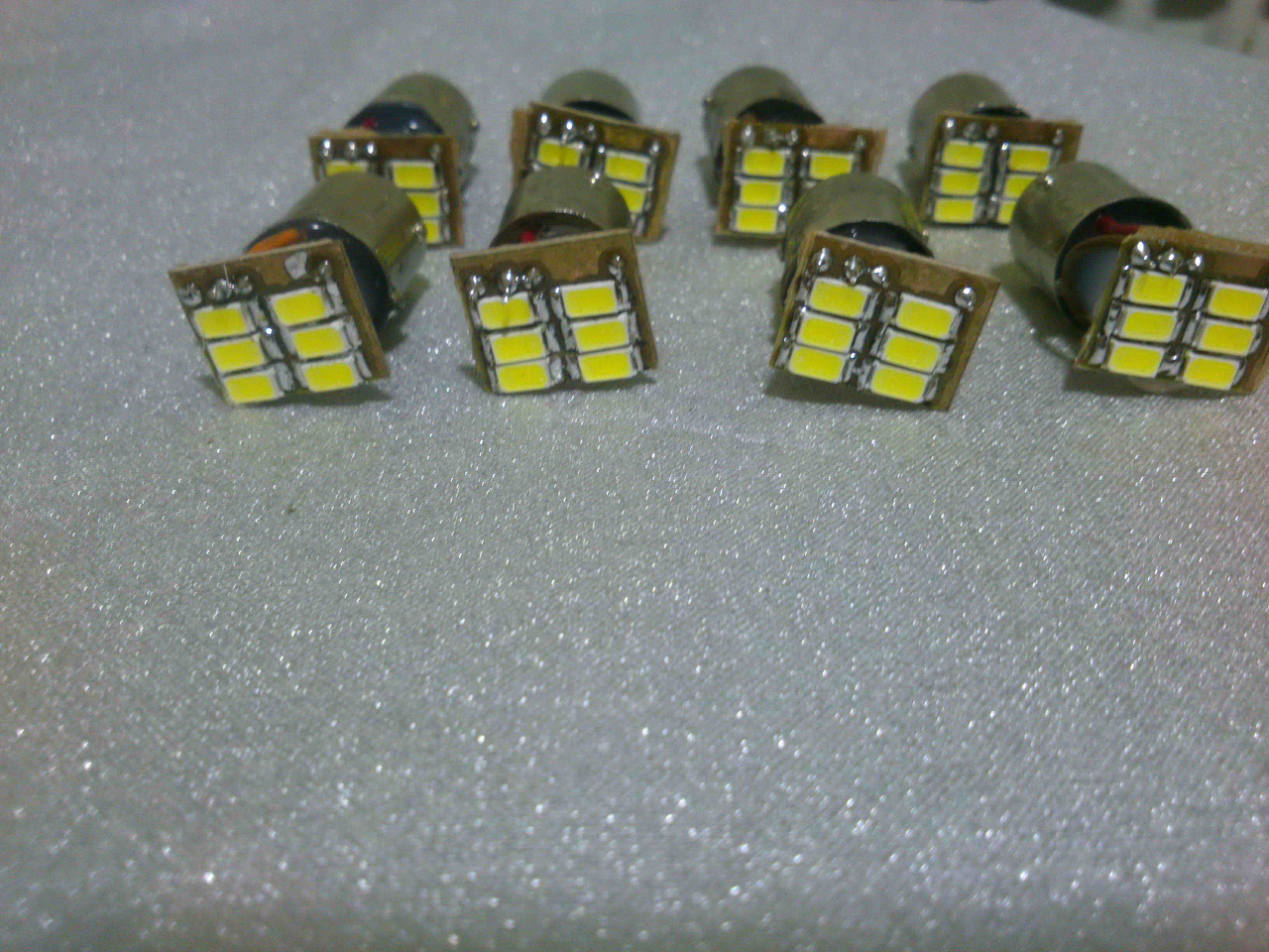

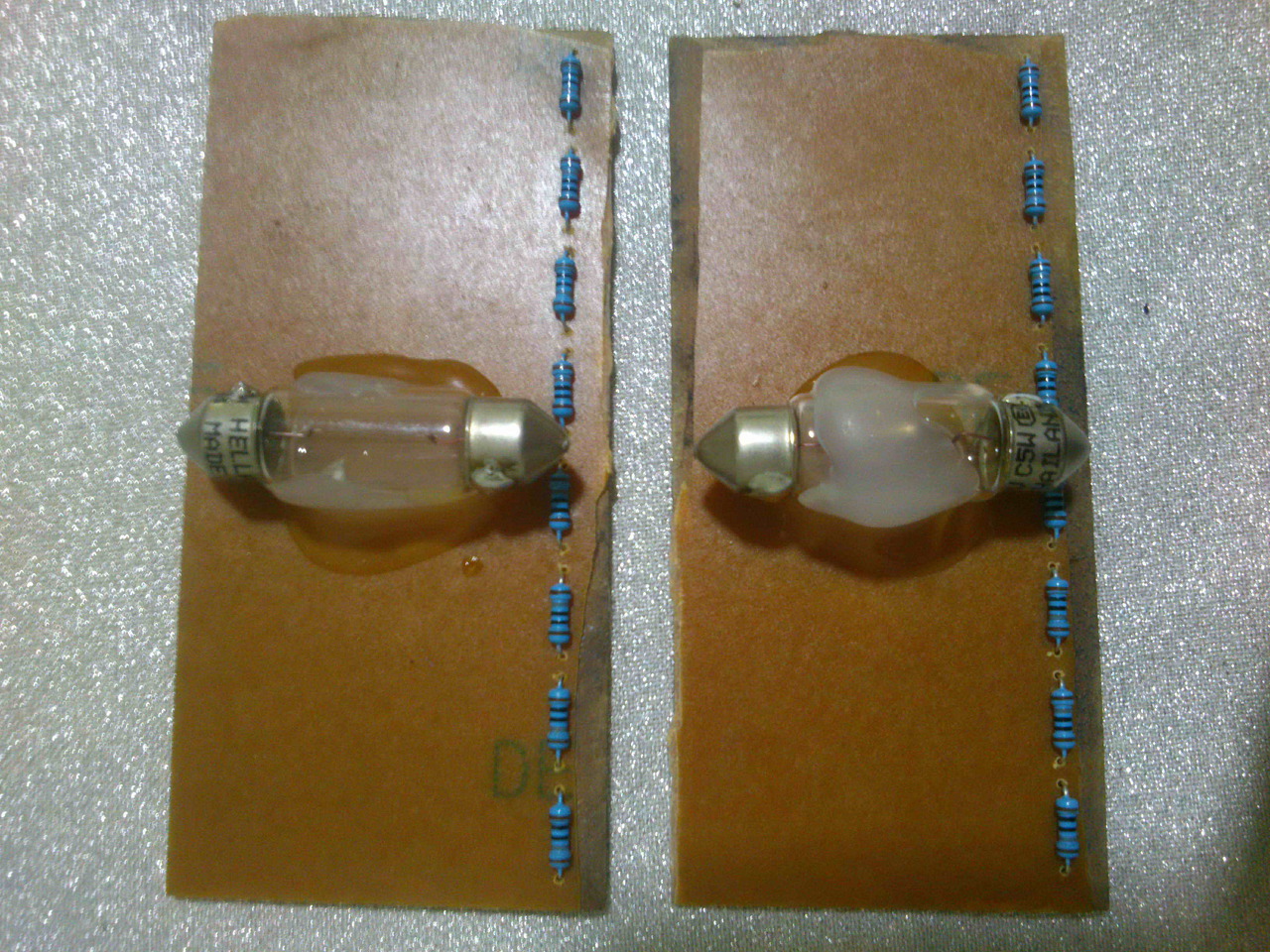

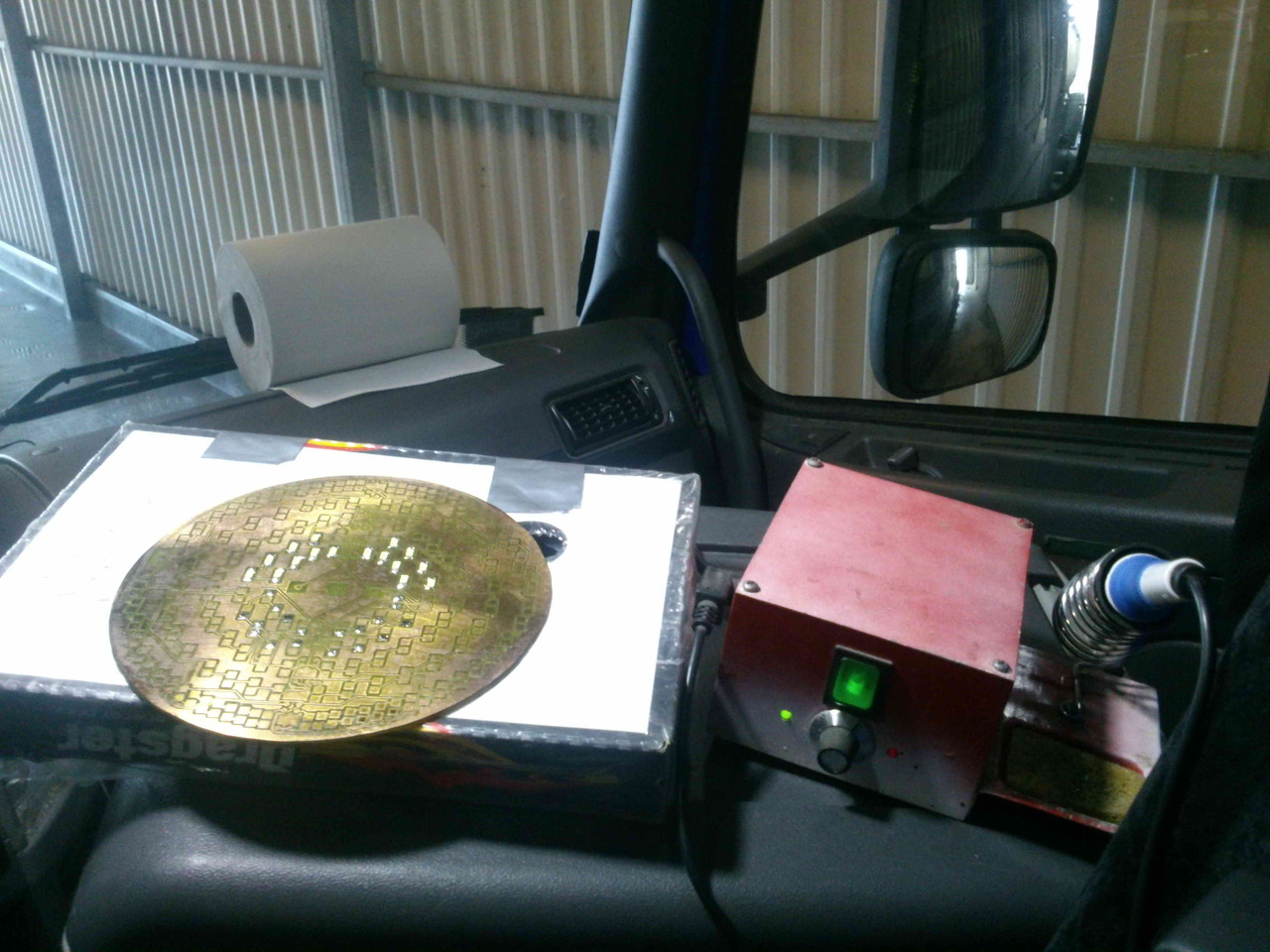

Újabb LED paneleket, égőket készítettem:
(#) killer9 hozzászólása Jan 9, 2016 /
Egy kis magyarázat hozzá. A 160 LED-es kör a legjobban bevállt. Könnyű elkészíteni. Dekopír fűrésszel pár perc alatt körbevágom, utána a széleit leköszörülöm. A LED-ek beültetése nagyjából 1.5 órát vesz igénybe. Utána ellenőrzés. 24V-os trafóról hajtom őket. 8 led van sorba kötve elöttük 10 ohmos ellenálás. Valószínűleg ennek a javítása lesz a legegyszerűbb ha megadná magát a panel valamiért. A döntött kör panel kicsit macerásabb. Ez hálózati feszültségről üzemel. CL20M45-ös LED áram korlátozóval. 81 LED-et tartalmaz a 3 panel. Ezeket használom mennyezeti lámpának is, át lehet alakítani hagyományos égő helyére is, vagy csak simán fel lehet oldal falra is rakni. Elég jó a fénye. A sok apró panel kamion 5W-os égőinek kiváltására szolgál. 28V-ra méreteztem a 6 Led-et, előttük 1Kohmos ellenálás. Valószínű nem lesz rövid az élettartamuk. A két db 64 LED-es panel a kamion belső világítását váltja ki. A gyári hagyomásos izzókból 130 W-nyi LED-et dobtam ki, ez vette át a helyüket.

(#) killer9 válasza pjg hozzászólására (») Jan 15, 2016 /
El sem tudnám képzelni, hogy fél W-osra legyen állítva. Hacsak nem rövid élettartamot szeretnék elérni. 3.23V feszültségnél 45mA áramor vett fel, 54 C-ra melegedett. Ez 0,1462W.
3,02V feszültségnél 20mA áramot vett fel 33 C-ra melegedett, 0.0604 W teljesítmény. 24V-ra méreteztem, de inkább a feszülséget is lejjebb vettem 23V körüli értékre. A fogyasztás mérő is engem igazolt, hogy jól számoltam, nem ért meglepetés amikor megmértem. Hőmérsékletre visszatérve, azt olvastam, hogy 40C körüli maghőmérséklet ideális a LED-nek. Én a LED tetejét mértem meg üzem közben. Lehet hogy nagyobb munka van egy ilyen panel elkészítésével, de kissebb költséggel jár az elkészítése. Nem kell hűtőborda, ami amúgy sem egy olcsó tényező.
