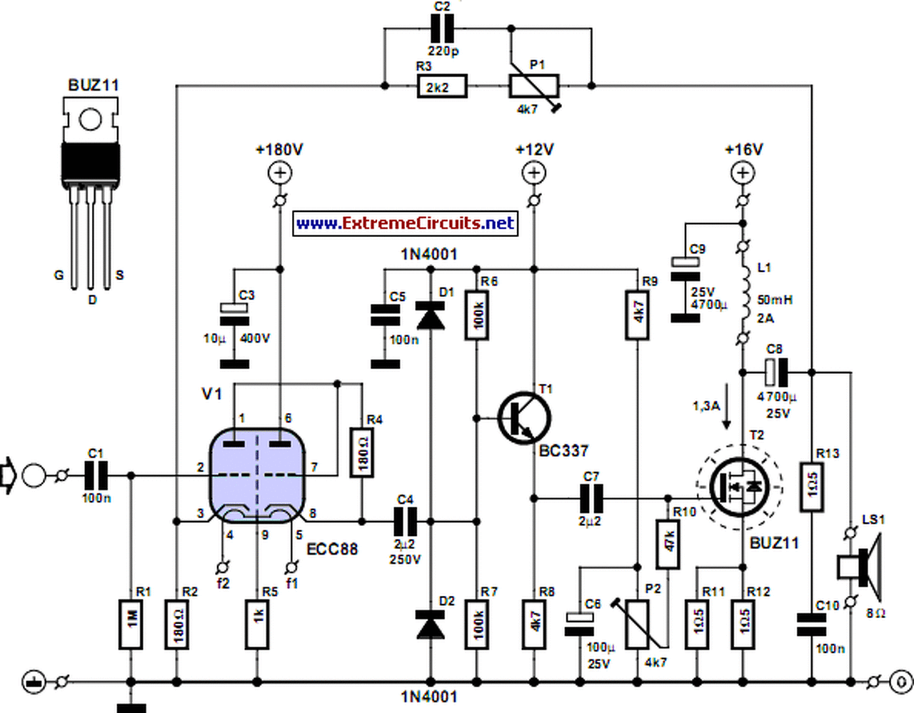

Ebben a kapcsolásban az 50mH induktivitás mit csinál? Feltétlen szükséges az oda? Bővebben: Link
(#) pucuka válasza hapro hozzászólására (») Feb 13, 2016 /
Ha jól látom, az a FET munkaellenállása. Mindenesetre érdekes.
(#) hapro válasza pucuka hozzászólására (») Feb 13, 2016 /
Esetleg helyettesíteni...? Mennyire kritikus az értéke? Ezt azért kérdem, mert esetleg vasmagra nekilátnék tekerni, csak hát kézzel nem lesz túl tökéletes...
Jól láttam eddíg is, csak kopasz induktivitást nem nagyon szoktak szélessávú, lineáris erősítő munkaellenállásaként használni. De ki tudja.
Ha kézzel tekered, meglehet jobb is lesz, mert kisebb lesz az önkapacitása.
Köszönöm, és mennyire lehet kritikus az induktivitása? Mert ugye az ellenállása viszonylag kicsi lesz, mintha ott se lenne, ha jól gondolom.
A baj az, hogy a tekercsnek reaktanciája van, aminek az értéke frekvencia függő.
Xl = 2πf * L
Xl a tekercs reaktanciája ohm -ban, az f frekvencia Hz -ben, az induktitás H ben.
Számold ki, hogy mekkora frekvencián mekkora lesz a munkaellenállás értéke. Alapvetően ettől függ a fokozat erősítése, ezzel együtt a hangszóróra jutó feszültség.
Egyenáramú szempontból csak a tekercs rézellenállása, ami nem lesz túl nagy.
Egy-két értékkel kiszámoltam a reaktanciát, ha 50mH induktivitást feltételezek.
20Hz-6,28ohm
1000Hz-314ohm
20000Hz-6280ohm
Jelenleg amit találtam itthon kis vasmagot, egy teljes sort rátekertem 1mm-es rézből és 5mH-lett, ha ezzel számolok újra akkor minden értéknek a tizedét kapom.
Ez akkor mit jelent az erősítés szempontjából, ha esetleg 50 helyett 5mH lenne ez a munkaellenállás? Azt jelenti, hogy elvileg 10X akkora feszültséget engedhet a hangszóróra?
(#) reloop válasza hapro hozzászólására (») Feb 13, 2016 /
Szia! A feszültségerősítés nem itt dől el. A működését a Single-ended csöves erősítőn keresztül ismerheted meg. Bővebben: Link
A hozzászólás módosítva: Feb 13, 2016
Végül is jobban belegondolva a FET munkaellenállása a fojtó impedanciája és a terhelés párhuzamos kapcsolása. Ettől kezdve cak arra kell ügyelni, hogy a fojtó impedanciájának az alsó határfrekvencián jóval nagyobbnak kell lenni, mint a hangszóró, és a kicsatoló kondenzátor impedanciáinak összege.
Akkor a FET munkaellenállása a hangszóró impedanciája lesz.

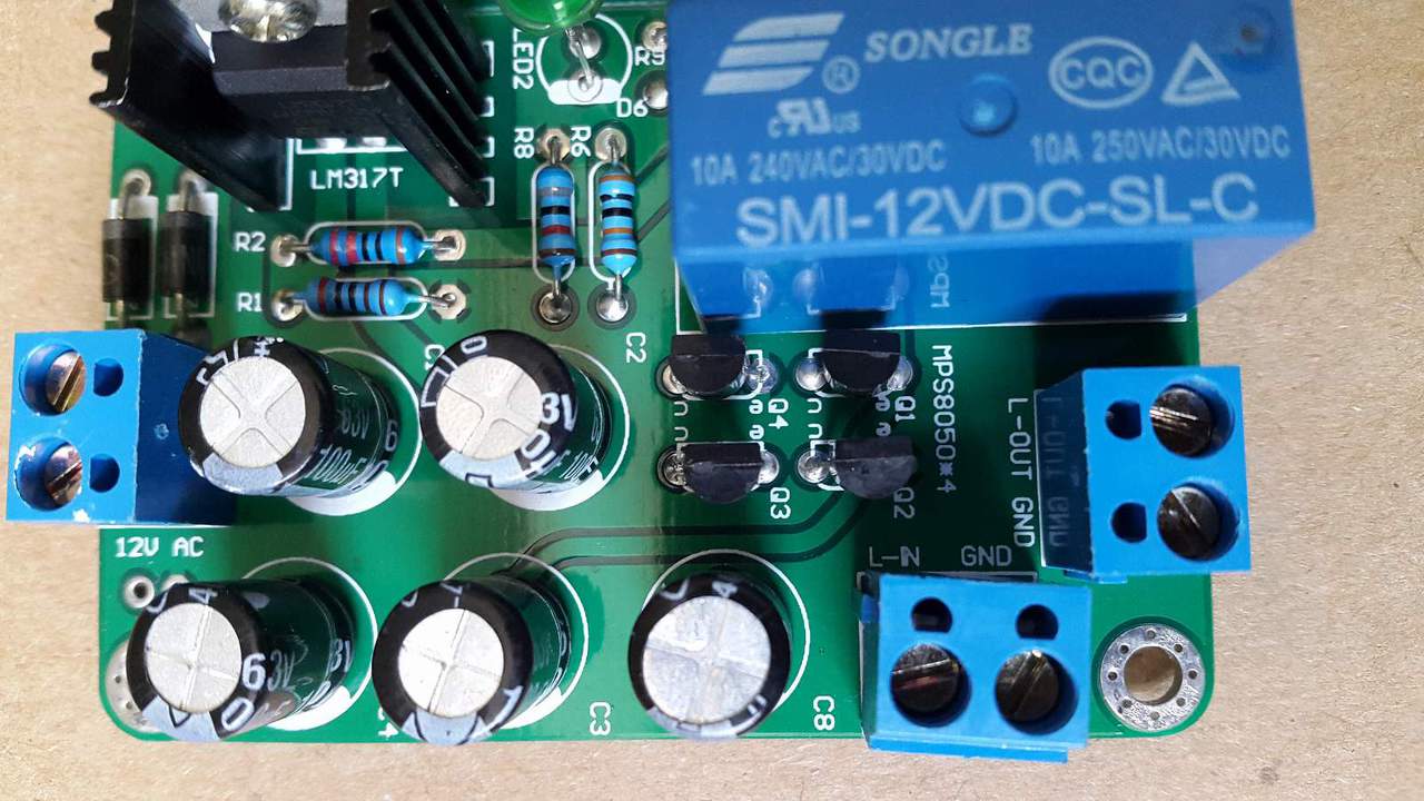

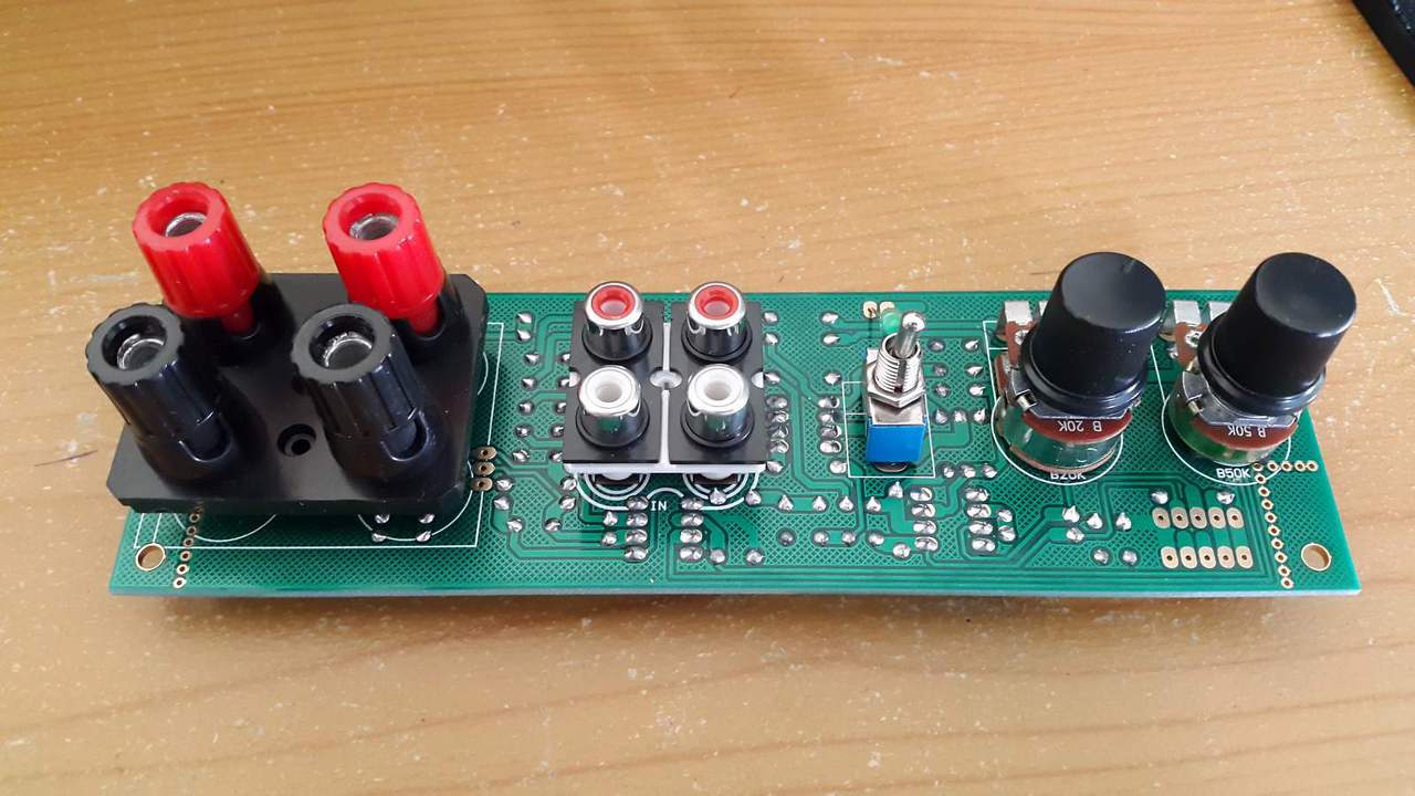

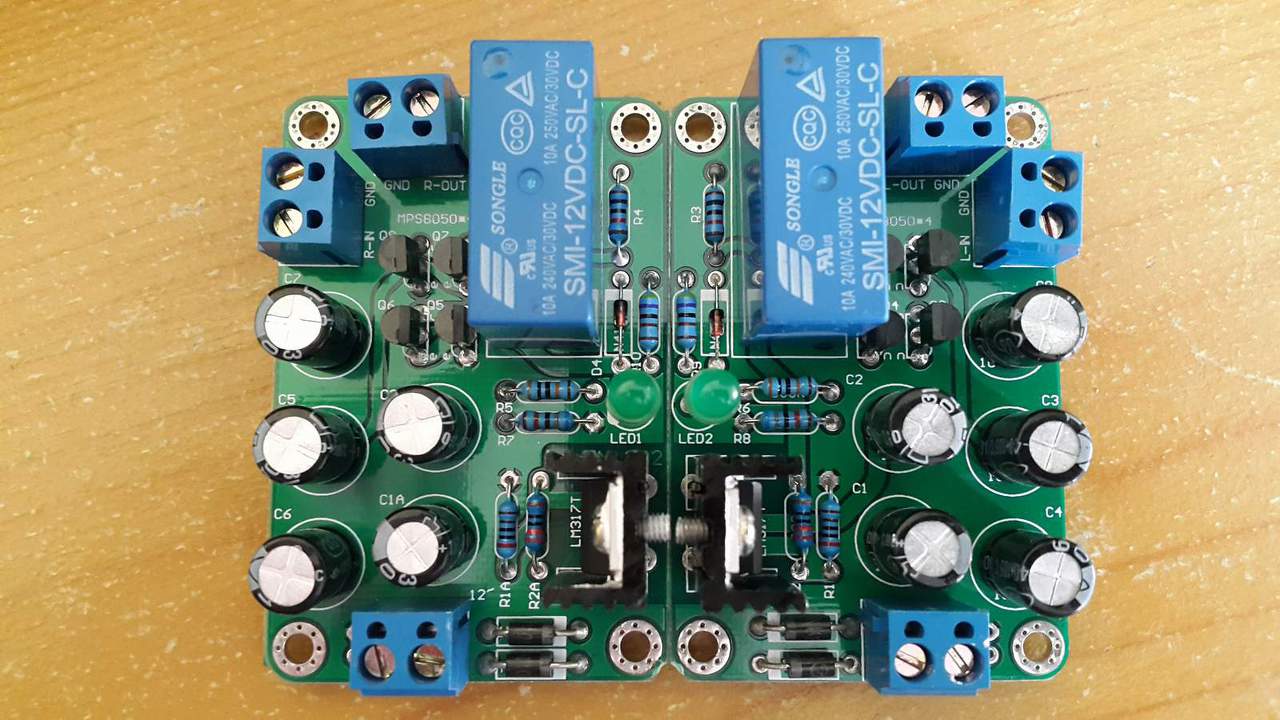

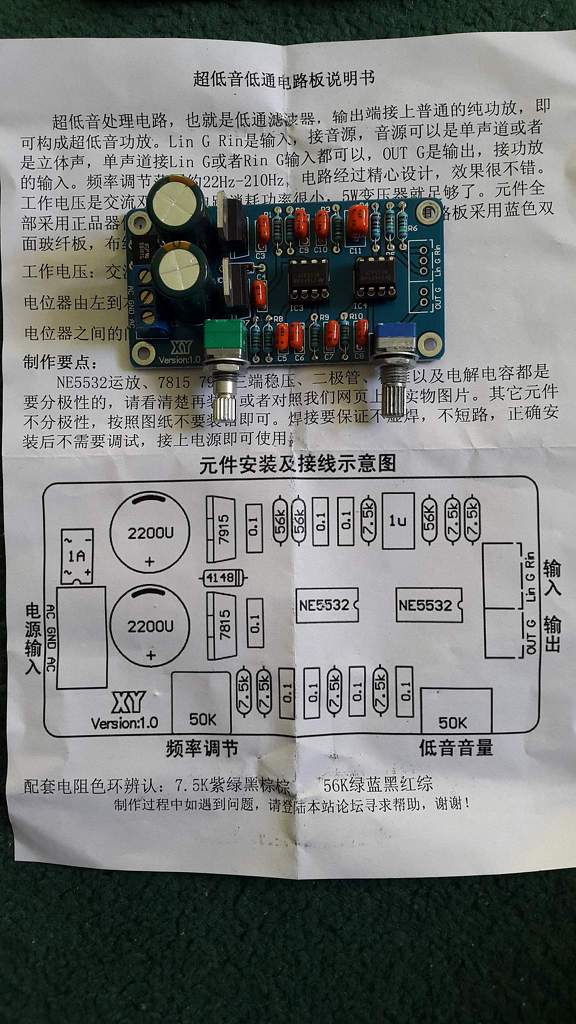

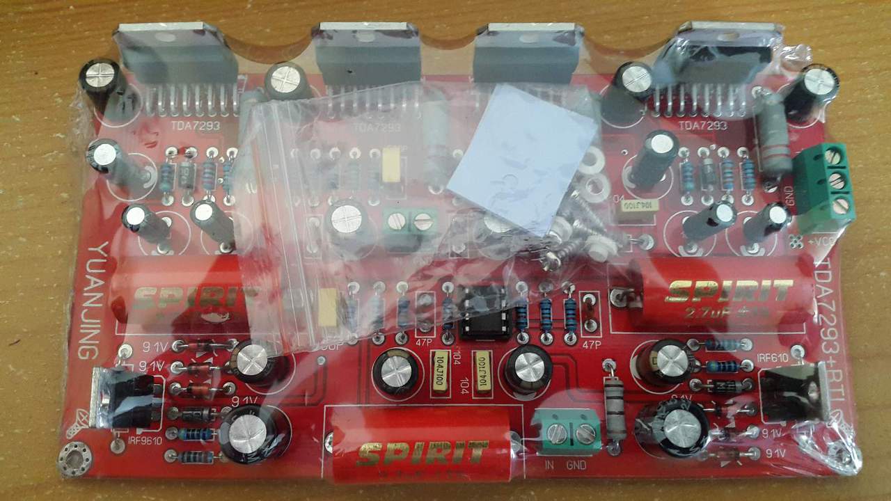

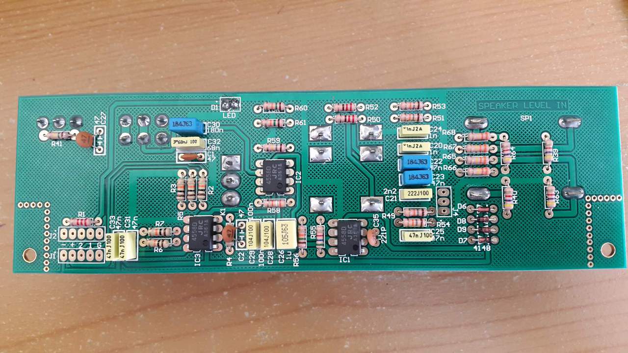

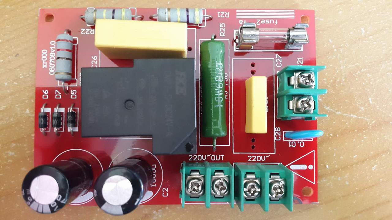

Akadt egy kis gondom amiben a segitsegetek kellene.
Akartam csinalni egy 2.1 erositot 7-8 evvel ezelott, amihez be is vasaroltam annak idejen, de valami miatt abbamaradt a project.
Most ujra eloszedtem de sajnos annak idejen nem irtam ra a nyakokra hogy mi-micsoda, es most nem tudom hogy melyik nyak mire valo.
Segitenetek beazonositani oket? Csinaltam mindegyikrol kepet.
A legutolso kep az erosito, abban biztos vagyok abbol van harom, ez itt a kepen meg ki sincs csomagolva.
A hozzászólás módosítva: Feb 16, 2016
(#) djloui válasza anonym1s hozzászólására (») Feb 16, 2016 /
Szia az első kép egy alul áteresztő szűrőnek tűnik, a második harmadik hangszóró védő, negyedik ötödik lágy indító a trafóhoz, a hatodik és hetedik a bemeneti és kimeneti panel és talán hidalni is lehet vele a végfokokat, szerintem előerősítő is. A utolsó az erősítő, de feliratozva van minden panel.

(#) anonym1s válasza djloui hozzászólására (») Feb 18, 2016 /
Hello.
Kossz a segitseget!
A lagyindito jobb oldalan mire valo az a ket csatlakozo? Az aljan levo 4 csatlakozo a 220v ki-be, de a jobb oldalon levokrol fogalmam sincs mi lehet.
