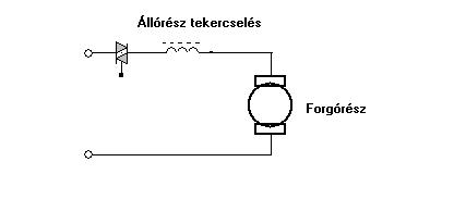

Egy ilyen fúrónál, hogy van kötve az állórész tekercse párhuzamosan a forgórész szénkeféivel?
Vagy a forgorész megkapja a 230V-ot teljesen és a forgórész fesze van 'triakolva'?
(#) oldman válasza tibcsi hozzászólására (») Okt 11, 2007 /
Ezek szinte kivétel nékül soros univerzális motorok. A szabályzás fázishasításssl (folyásszög vezérlés) történik mint egy közönséges fényerő szabályzóban, csak annyi a különbség hogy induktív terhelésre van méretezve.
Természetesen ez a 110 ~ 230V AC fúrógépekre vonatkozik!
Az akkus gépek többnyire permanans (állandó) mágneses motorral készülnek és PWM (impulzus szélesség) szabályzóval vezérlik.
(#) tibcsi válasza oldman hozzászólására (») Okt 11, 2007 /
Hi!
Igy gondoltad a sorost? (rajz)
A forgásirányt valamelyik ( álló v. forgó ) tekercselés tekercs vég felcserélésével lehet ugye?
(#) _JANI_ válasza tibcsi hozzászólására (») Okt 13, 2007 /
:yes: Igen! jó az elgondolásod!

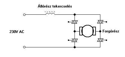

Hogy lehetne a forgasirány váltást és fordulatszám szabályzást elektronikával megoldani egyszerre?
Talán triakok H-hiddal. / rajz /
Van valakinek linkje, vagy tapasztalata ezzel kapcsolatban?

(#) Sebi válasza tibcsi hozzászólására (») Okt 20, 2007 /
A gyakorlatban meglehetősen nyűgös a váltóáramú H-híd, pláne kefés motoroknál. A keféknél (mindig) fellépő szikrázás okozta feszültségugrások téves gyújtásokat okoznak az éppen nem vezérelt ágban, így zárlat keletkezik. Rengeteg külső alkatrésszel (induktivitás, MOV, kondi) , üzemképessé tehető, de komoly fejlesztést igényel.
Én a szilártest relék megjelenésekor 3 fázisú motorhoz építettem irányváltót (leírások szerint működnie kellett volna), de már a feszültsére kacsolás pillanatában (attól függően hol kapta el a színuszt) minden ötödik bekapcsolásnál verte a két fázis biztijét. Ha a bekapcsoláshoz nullaátmeneti indítás volt, akkor ezt túlélte, de üzem közben is gyakran volt téves gyúltás, pedig az SSR antiparalel tirisztorpár kimenettel bírt.
Akkor nem tudtam üzembiztossá tenni semmilyen zavarszűrővel.

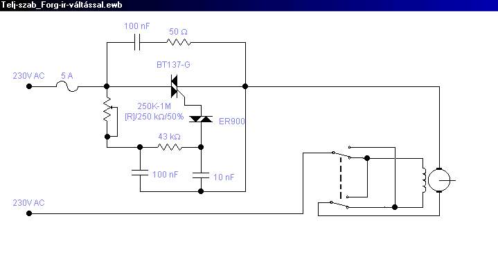

PLD. Valami hasonlóra mint amit Lóska Péter Miniatűr tirisztorok TRIGGER ELEMEK 1.-ben láttam a 77. oldalon... Lásd mellék... Ez tisztán elektronikus. :yes:
(#) tibcsi válasza _JANI_ hozzászólására (») Okt 27, 2007 / 1
Hi!
Nézegettem a rajzot, de szerintem ez csak felhullámú ( bár teljes hullámot ir a szerző ). Nem tudom, hogy értette az egész hullámot. Forgásiránytól függően csak az egyik v. másik félperiódusban nyitható a triak.
Nem lenne egyszerűbb a 230V AC-t egyenirányitani, majd FET H-hiddal, PWM-el vezérelni és forgás irányt váltani? Egy PIC-el gyerek játék.

(#) L2773 válasza _JANI_ hozzászólására (») Dec 10, 2007 /
Nézem a rajzokat, a "Telj-szab Forg-ir-váltással Főáramkörű uni-motornál.jpg"-t, elkészítettem a nyákot egy majdnem azonos áramkörhöz, csak BT10 600B-re, egy kondival van benne kevesebb, könnyen módosítom, és valamiért nem indul. Egy potmétert leégettem.
Lényeges, hogy a kondenzátor típusa milyen? (induktív, legyen ?). S hogy pontosan annyi legyen az értéke? Ha lehet, mennyi lehet a tolerancia? Hogy kérjem az üzletben?
(#) L2773 válasza _JANI_ hozzászólására (») Dec 11, 2007 /
Bocs, valamit elnéztem, jól működik !
(#) _JANI_ válasza L2773 hozzászólására (») Dec 15, 2007 1 /
Bocs , mivel az alkatrészek pontos paraméterét nem tüntettem fel.
(De itt néhány vátozatot már közzétettem...)
Tehát!
A kondik Legalább 250V AC-sak legyenek! De jobb ha nagyobb feszültségűt, 400V - 600V AC-st szerzel be.
A 43K-t nehezen lehet beszerezni, de a 47K-s is megfelelt eddig. (Értéke erősen DIAC-függő, 100K trimmerrel és egy vele sorbakapcsolt 22K-s ellenállással pontosan bekalibráljató. Fontos! A kalibrálást a MAX értéktől kell kezbeni, különben a DIAC és a TRIAC látja kárát. ) Rendszerin negyedwattos elég, de nyugodtan lehet félvattos is ha elfér.
A potival érdemes sorbakapcsolni egy 1Kohmos ellent. Ez az alsó tartományon a 100NF-os kondi tőltőáramát korlátozza le. Legjobb eredményt eddig a huzalpotméter adta. Csak nehezen lehet beszerezni, s az érintésvédelemre is fokozottabban kell ügyelni.
RC zavarszűrőtag. (A triakkal párhuzamosan kapcsolt...) Érdemes oda jóminőségű inpulzustűrőváltozatot beültetni. Az ellenállást is érdemes 0.5W-osra méretezni, ami legyen huzal vagy fémréteg... A szenest kerülni kell! volt egy két rossz tapasztalat.
Aszem hirtelen ennyi. Bocs a megkésett válaszért.
