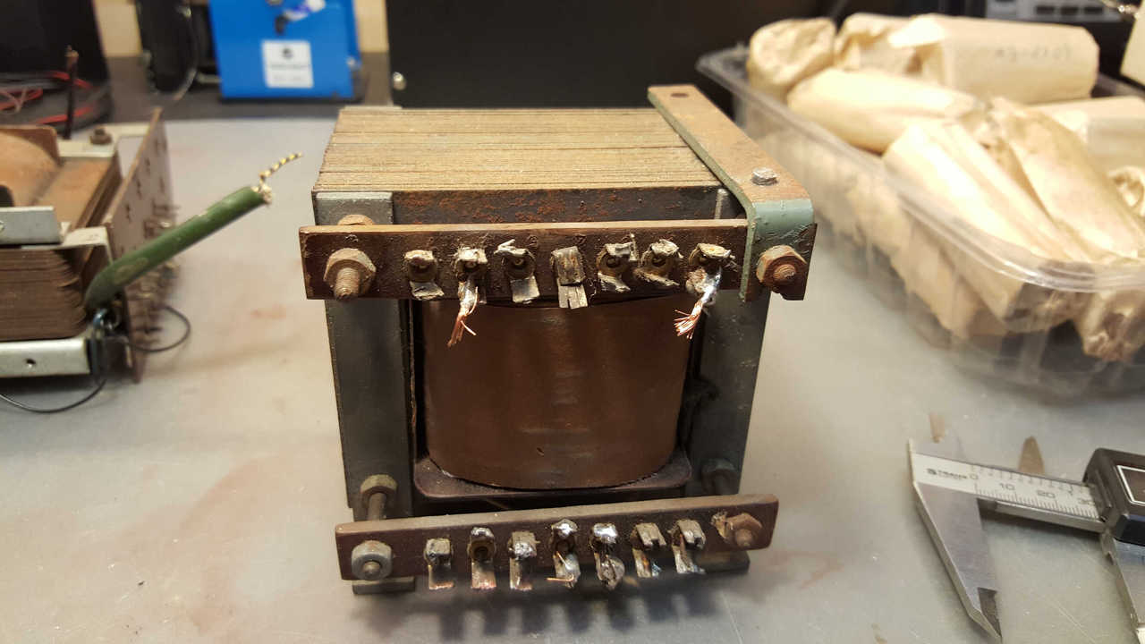

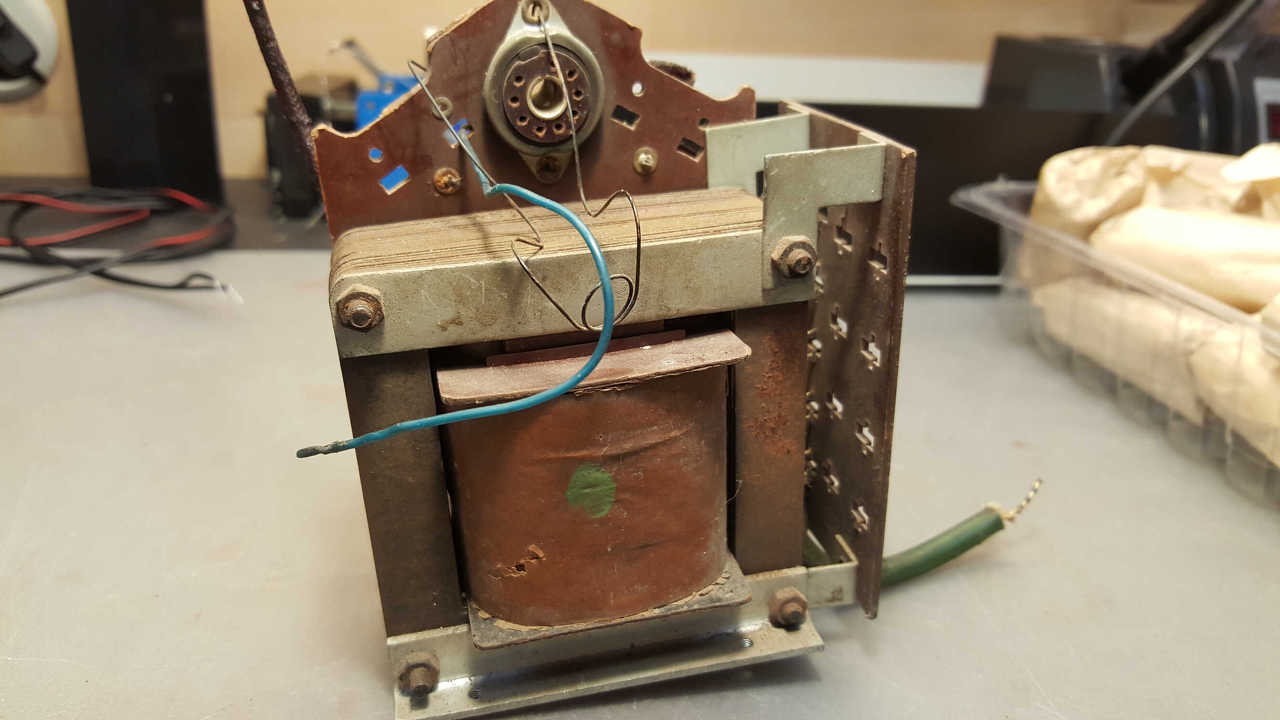

Sziasztok! Van pár régi EI vasmagom, pontosabban trafóm, amikből különféle új táptrafókat akarok csinálni (újratekercselni). Szerintetek mekkora indukciós értékkel lehet ezeknél számolni a voltonkénti menetszám számításánál? Csináltam már mindegyikre egy-egy számolást, 11800Vs/cm2-vel, de ezeknél a régi magoknál nem vagyok teljesen biztos az értékben és nem szeretném, hogy a kész trafónál derüljön ki, hogy nem stimmelt. Hátha valakinek volt már dolga ilyenekkel! Annyit tudok róluk, hogy régi rádiókból való táptrafók kb. a 60-as évekből.
(#) granpa válasza boti2 hozzászólására (») Feb 24, 2016 / 1
Ha már úgyis áttekercseled, legegyszerűbb, ha leszámolod a rajt lévő tekercsek meneteit (primert, szekundert). Ebből lehet az eredeti gerjesztésre, és veszteségre következtetni (nem elfeledve, hogy 220V-ra készültek). Előtte méréssel meggyőződni az áttétel, feszültség-viszonyokról. Itt mindegy, hogy 230V-tal hajtod, mert az áttétel nem változik. Amúgy ezek a vasak gerjeszthetők 1T-vel, főleg, ha vékonyabb, ~0.35mm-es lemezből vannak. Ha 0.5-ös, akkor inkább 0.8T, de számolás megadja. A veszteséget 10%-ra szoktuk venni, elosztva a pr. (-5% menetszám), és a sec. (+5% menet) közt. Így közelíts az eredeti menetszám értelmezéséhez.
A rádiós trafókat hosszú üzemidőkre méretezték (kissé alul gerjesztve), ha nem állandó üzemre méretezel (néhány óra,-szakaszos), akkor lehet nagyobb gerjesztéssel is, mint az eredeti, akár +0.1, +0.2T

(#) boti2 válasza granpa hozzászólására (») Feb 24, 2016 /
Köszönöm, sokat segítettél. Éreztem, hogy az 1T felett sok lesz. Valószínűleg túlgerjesztett lett volna.

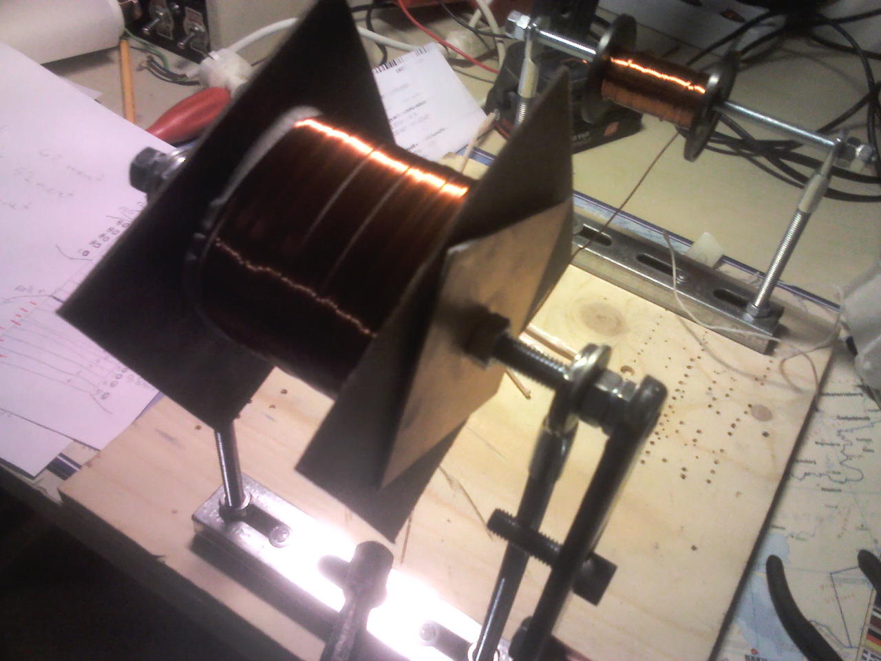

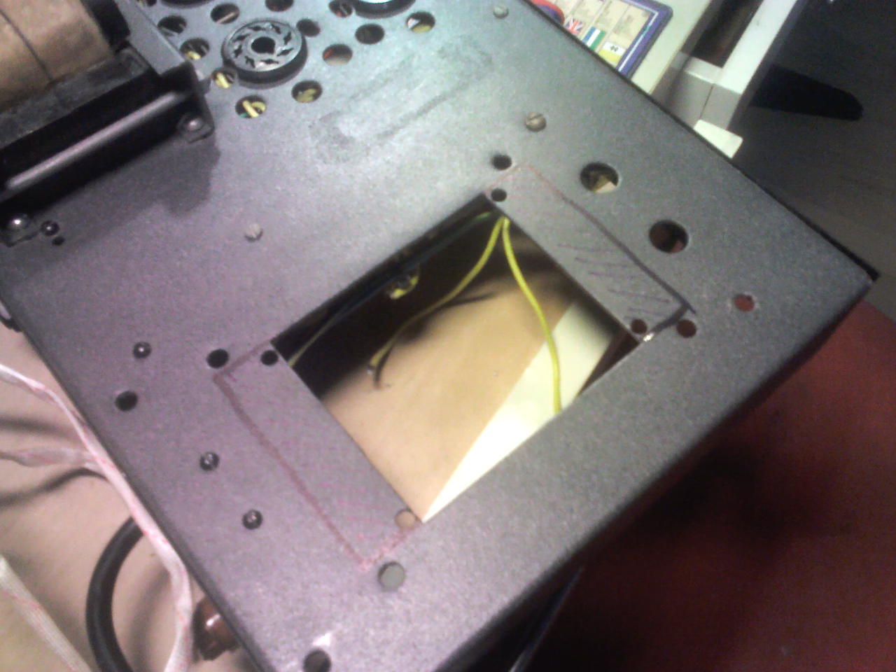

(#) konyak6 hozzászólása Márc 6, 2016 /
Ma elkészült a hálózati trafóm. A csévetest nagyobb lett, (ami nem gond)így ki kell vágnom a sasszit.
Előzmény
100 W-os izzón keresztül próbáltam, és nem volt gond vele.
A mért adatok:
Primer 0,9mm, 400menet, 3,7Ohm, 0,77H
Szekunder 0,63mm, 2x340 menet, 10,7Ohm 2H (6+5,7Ohm, 0,5+0,5H) 360V
Gate 0,5mm, 150 menet, 5,8Ohm, 0,11H 78V
Fűtés 1,3mm 12menet 1,5 Ohm 0,47mH 5,3V
Itt a gondom! 6,3 V kellene hogy legyen.
Mit tudok csinálni? Új fűtőtekercsek?
A hozzászólás módosítva: Márc 6, 2016
(#) Alkotó válasza konyak6 hozzászólására (») Márc 6, 2016 /
Ráhajtasz még 2 menetet, és sorba kötöd.
De az felettébb nyugtalanító, hogy a voltonkénti menetszám határozottan változik.
680/360=1,89
150/78=1,92
12/5,3=2,26
Ezeknek az eredményeknek közel állandóan kellene lennie. Ezért vagy rosszul számoltad a 12 menetet, vagy rosszul mértél. A mérésnél lehet a műszer is hibás, az adott méréshatáron. úgy ellenőrizheted, hogy ezt is abban az állásban mérd mint a többi tekercset.
(#) kameleon2 válasza konyak6 hozzászólására (») Márc 6, 2016 /
Tudom megkésve - bár már írtam a múltkor is - mindig érdemes többet rátekerni - mert letekerni belőle könnyebb, ha a mérésnél alacsonyabb feszültség jön ki. Én mindig 4-5 menettel többet tekerek.

Nagyobb huzalátmérőt használtam, és egy pár menettel többet tekertem rá mindenből, kivéve a fűtést.
(#) Alkotó válasza konyak6 hozzászólására (») Márc 6, 2016 / 1
Fogj össze két szál 0,9-es huzalt. Ez közel azonos keresztmetszet lesz az 1,3-al. Ezzel a dupla szállal tekerj fel 3 menetet, majd ha kell 1-et letekersz.
(#) konyak6 válasza Alkotó hozzászólására (») Márc 6, 2016 /
Köszönöm a tippet!
