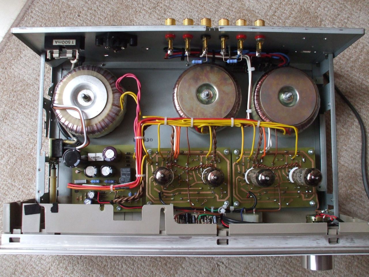

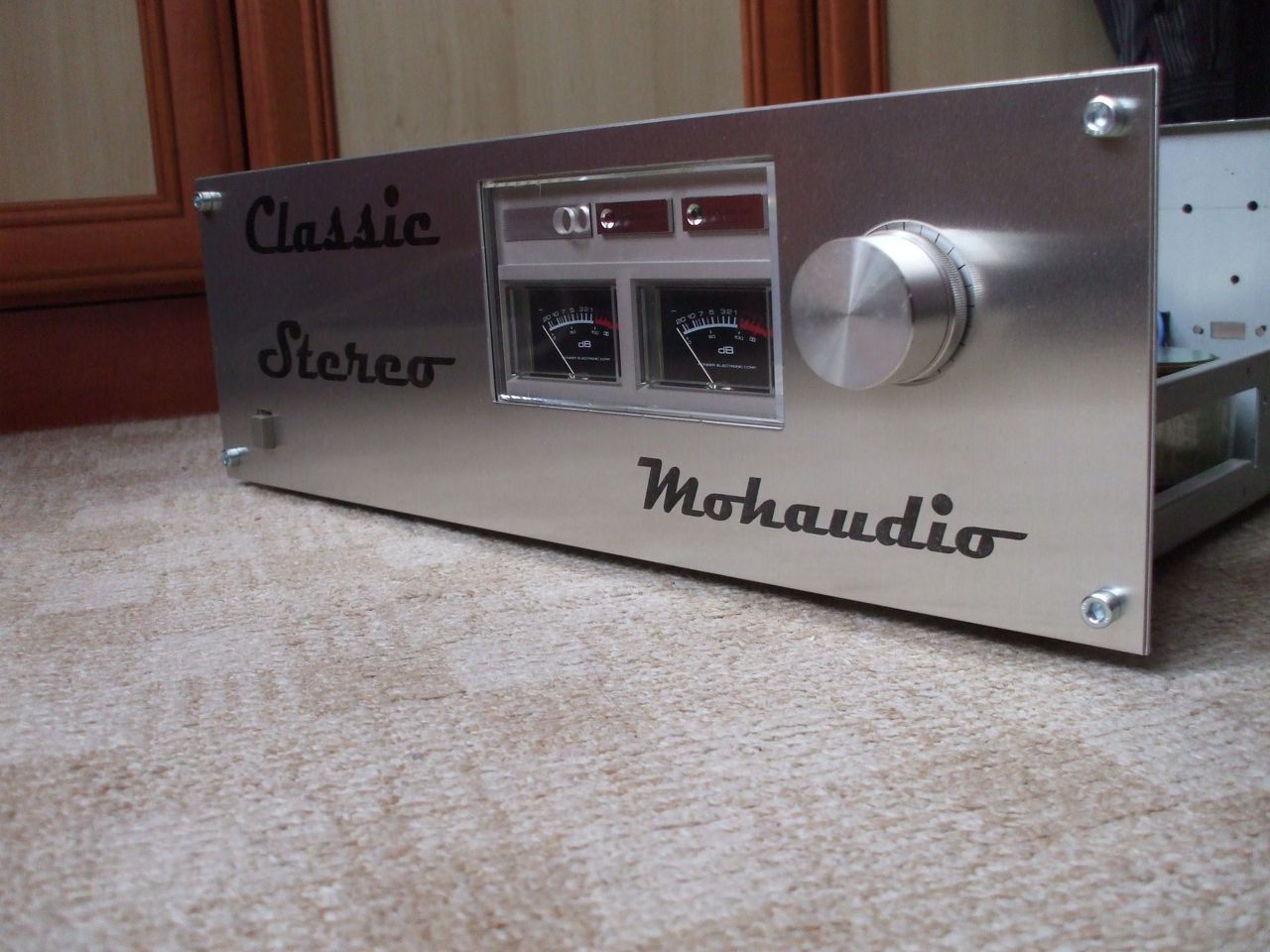

A hétvégén elkészült végre a PCL86PP-m. A NYÁK-ok már két éve meg vannak, csak dobozra várt. A panel saját tervezés, DJ Hans-Jani vitte be Sprintbe. Egy kidobott, leharcolt Pioneer CT506-os deck házába költözött. Ezzel megoldódott a minőségi kéttengelyes hangerő szabályozó, és az eredeti RCA aljzatok is jó minőségűek. A képeken a készítési fázisok láthatók. Először egy 250VA-es hálótrafó került bele, de inkább készíttettem egy 100VA-est, mert az nagy volt és picit zúgott. A kapcsolás a jól bevált katodinos alapkapcsolás a szokásos értékekkel, annyit változtattam, hogy a katódellenállásokat 330 Ohmra növeltem a végcsövek kímélése érdekében, Plachtovics úr egy cikke szerint. Így alacsonyabb a nyugalmi áram, a munkapont inkább AB osztályba tolódik, a csövek is kímélve vannak. Ezt a célt szolgálja az anódfesz késleltető is, ami 40mp. A tápfesz 290V, így a kimenő teljesítmény 9W új csövekkel, hervadtabb csövekkel 7.5-8W. A kimenők 4/8 Ohmos kimenetűek, Fleta mestert dícsérik. Az előlapon a piros Record LED a bekapcsolást, a zöld Dolby pedig az anódfeszt jelzi vissza. A műszerek a kimenő jelet mérik. Készült egy új előlap is másfeles aluból, ezt pedig transzferpapírral feliratoztam. Ezzel nem nagyon vagyok megelégedve, lehet, hogy majd újra készítem. A tetejét kivágtam, egy szellőzőrácsot tettem rá. Szerintem szebb, mintha kifurkáltam volna.
Köszönöm, hogy megnéztétek.
Minden kép nem fért fel, több kép megnézhető itt: Bővebben: Link
A hozzászólás módosítva: Márc 1, 2016
(#) ticseboy válasza mohinger hozzászólására (») Márc 1, 2016
Végre, megint egy kész, szép erősítő. Nekem kimondottan tetszenek a zárt dobozok, bár igy eltakarja a "szép" csöveket.
(#) mohinger válasza ticseboy hozzászólására (») Márc 1, 2016
Köszönöm! Szerettem volna egy "gyerekbiztos" erősítőt is a meglévők mellé, aminél nem kell tartani a szobában alacsonyan szálló plüss- és egyéb állatfajták okozta károktól.

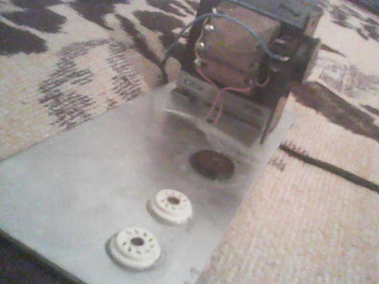

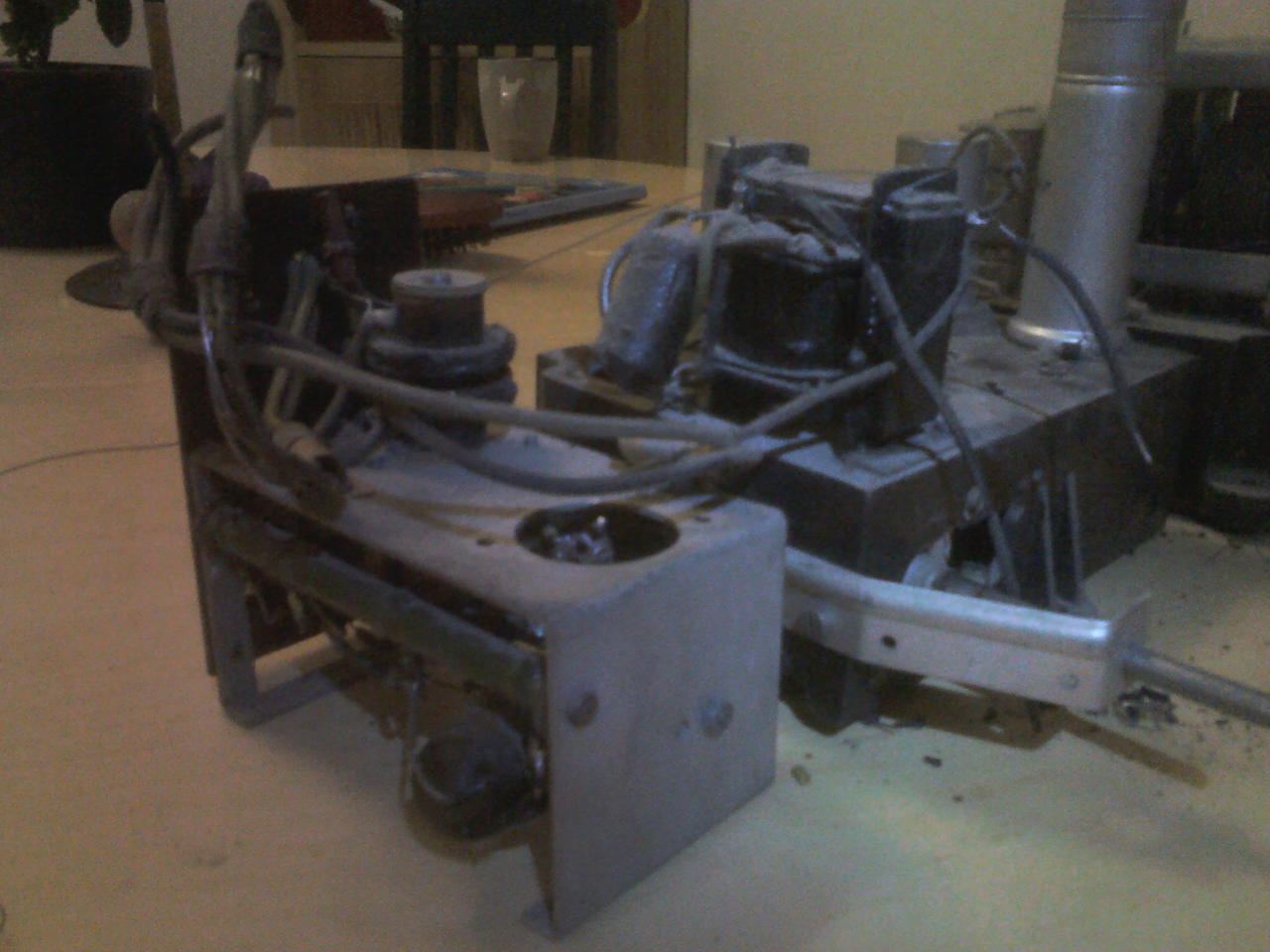

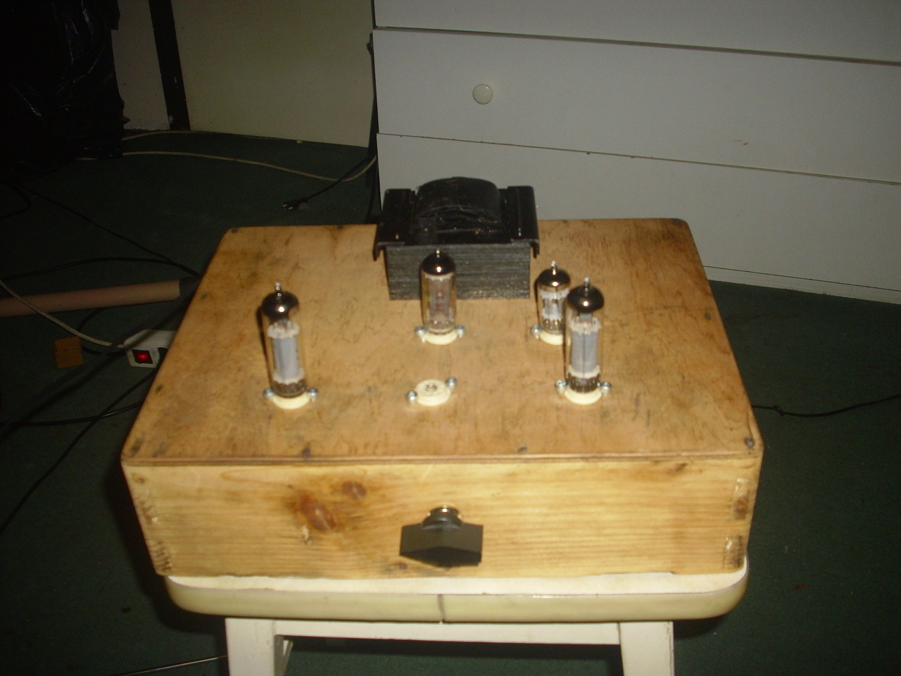

Elkezdtem építeni életem első csöves erősítőjét EBL21 véggel és ECH81 előfokkal. Az egykori Terta rádiót bombáztam szét és az ellenállások értékével elgondolkodtam, hogy a negyed wattosak elegek lesznek-e vagy emeljem a szintet. Ez volt az eredeti kapcsolás.
Ez meg a foglalatok behelyezése után.
A hozzászólás módosítva: Márc 8, 2016
